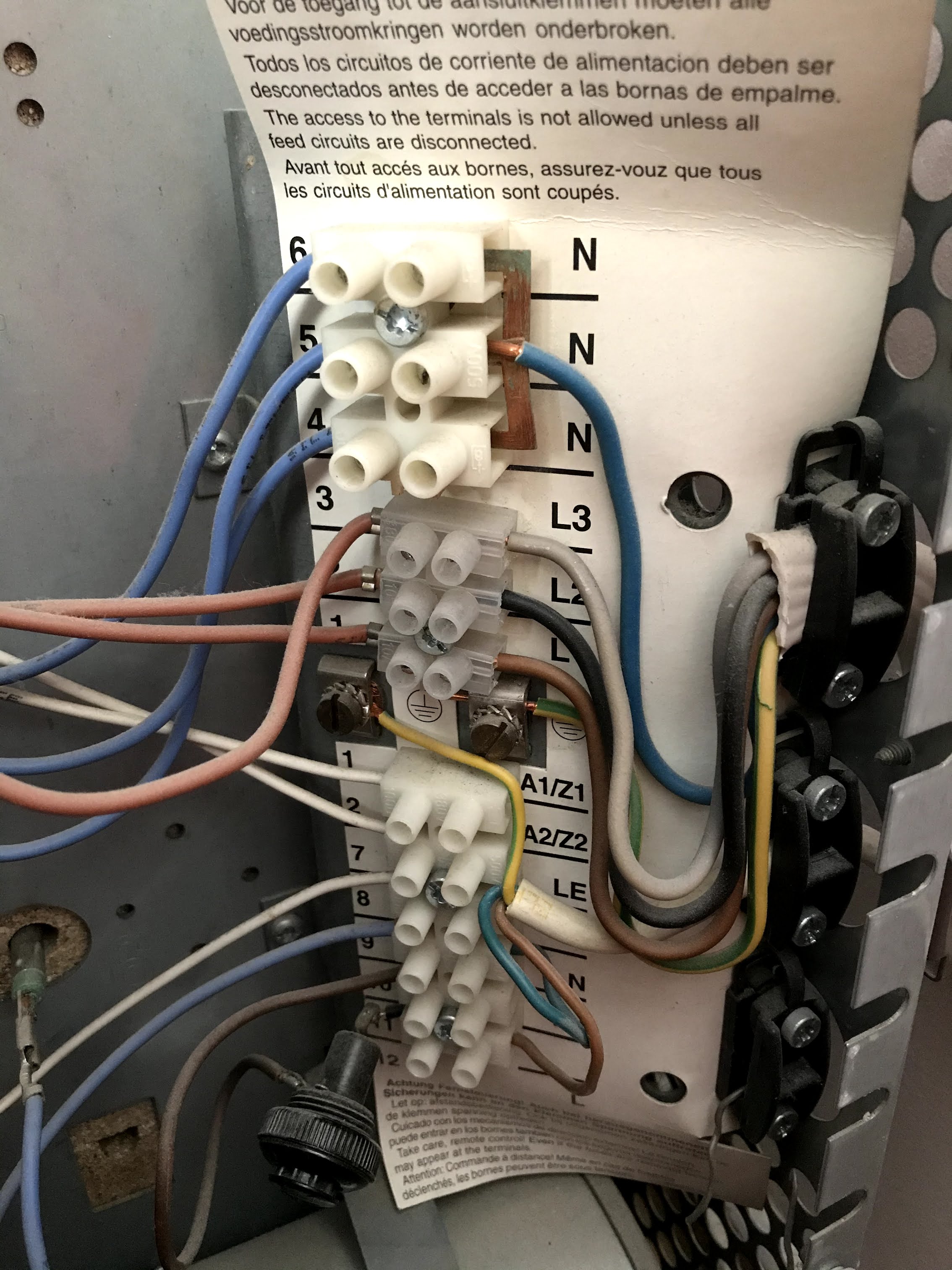

Hej @isom mam jeszcze jedno pytanie odnośnie całości. Jeden z moich piecy akumulacyjnych ma dmuchawę, kiedyś była podłączona przez zegar, który nią sterował, obecnie została podłączona tylko wtyczka, która podłączona do prądu nie uruchamia dmuchawy. I teraz, chciałbym aby Wtyczka Gosund włączała dmuchawę ale bez zegara nie działa. Wrzucam jak wygląda obecne podłączenie, czy mógłbyś pomóc co potrzebuję zrobić aby samo wpięcie wtyczki do prądu uruchamiało dmuchawę? Wtyczka podłączona jest do uziemienia oraz po prawej stronie na dole do zacisków L i N.

Sprawdź bezpiecznik

A jest prąd za bezpiecznikiem ?

Właśnie nie. Zrobiłem obejście "na krótko" i też nie zadziałało.

Jakie obejście ? Przecież ten biały przewód co ma podłączoną ochronę PE ( uziemienie ) po włączeniu do gnaizda 230V powinien dawać na bezpiecznik to napięcie

Tak, to jest zwykła wtyczka. Napięcie jest na niebieskim.

A powinno być na brązowym , obróć wtyczkę w gniazdku żeby było na brązowym i podłącz zwykłą żarówkę na wyjściu z tej kostki między niebieskim a brązowym , jak będzie świeciła to i dmuchawa powinna działać. Zegar nic nie wnosił tylko podawał napięcie w odpowiednim czasie

OK, jest tak, że gdy podłączę żarówkę
  • za bezpiecznikiem do niebieskiego - to świeci żarówka
  • za bezpiecznikiem do białego (nad niebieskim to załącza się dmuchawa)
EDIT:
Zrobiłem tak, że podłączyłem czarny (ten od bezpiecznika) do białego nad niebieskim (po prawej stronie) i wszystko ładnie działa.
