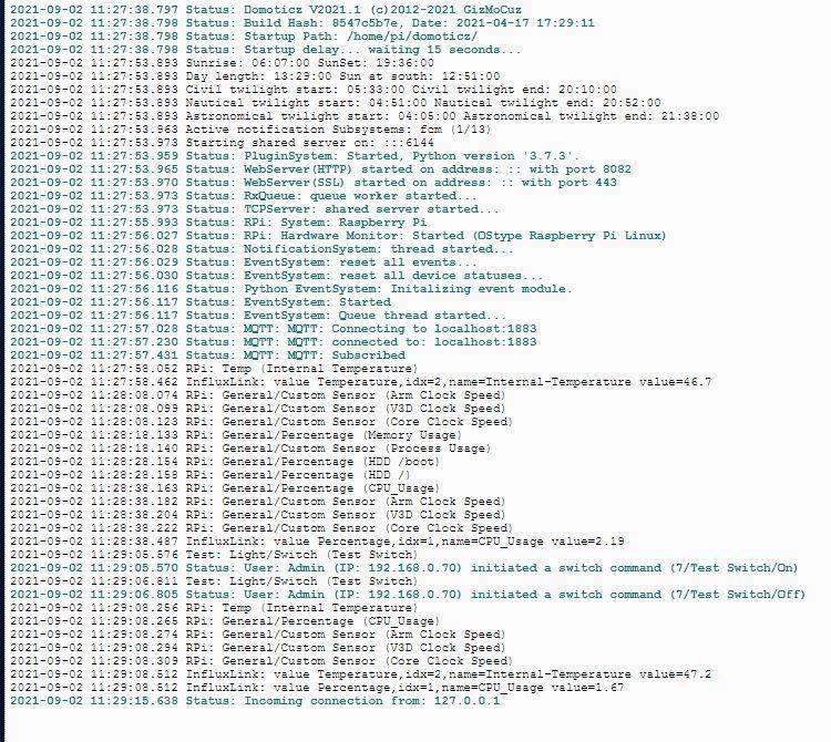

@michal_m obraz po aktualizacji wszystkich pakietów + domoticz do najnowszej wersji i wszystko śmiga , nie wiem co się namieszało u Ciebie. Jak chcesz to wstawiam link do aktualnego obrazu z wywalonym zigbee2mqtt , mydomoathome i szybkim sprawdzeniu .
https://drive.google.com/file/d/1wVqQda4Ffvu8OSkPUECzVvalKWSN2drX/view?usp=sharing
Poniżej log z domoticz już po aktualizacji
log
Dodane : 02/09/2021 11:06 am
