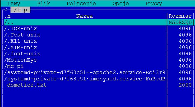

Żeby mieć dostęp do historii logów przynajmniej na czas ustalenia problemu w pliku
odkomentuj linię (usuń #)przed
DAEMON_ARGS="$DAEMON_ARGS -log /tmp/domoticz.txt"
potem
sudo systemctl daemon-reload
Po tej operacji wszystkie logi domoticza będą zapisywane w głownym katalogu tmp plik domoticz.txt
logi domo
więc nawet jak domoticz się zatrzyma to będziesz mógł przejrzeć historię logów
Oczywiście taka operacja spowoduje że plik z logami będzie rósł w nieskończoność co nie jest dobre, ale często pomaga ustalić problem.
Można też w prosty sposób ograniczyć wielkość pliku dodając zadanie do cron-a
0 0 * * 0 truncate -s 0 /tmp/domoticz.txt
Powyższy wpis w zadaniach cron-a spowoduje że co niedziela o północy zacznie się tworzenie nowego pliku z logami od zera

Witam ponownie, Mam kraksę, jeszcze nigdy nie cieszyłem się że system przestał działać 😀
dla początkujących, musiałem nadać sobie uprawnienia do pliku domoticz.txt, żeby móc go podglądnąć lub skopiować:
cd /tmp
chmod 777 domoticz.txt
Możecie się zemnie śmiać, ale musiałem trochę poszperać żeby dostać się do pliku. Następnie skopiowałem sobie go WinSCP na pulpit. Do sedna, końcówka mojego pliku:
2019-07-11 13:21:17.059 Status: User: wielkim initiated a switch command (95/Drukarnia Kompresor/On)
2019-07-11 13:21:17.066 (AFE Firmware) Light/Switch (Drukarnia Kompresor)
2019-07-11 13:21:34.219 Error: Domoticz received fatal signal 11 !...
2019-07-11 13:21:34.226 Error: /home/pi/domoticz/domoticz() [0x262154]
2019-07-11 13:21:34.227 Error: /home/pi/domoticz/domoticz(_Z14signal_handleri+0x4c) [0x26220c]
2019-07-11 13:21:34.227 Error: /lib/arm-linux-gnueabihf/libc.so.6(__default_sa_restorer+0) [0x76beb6b0]
Czy ktoś spotkał się z tym problemem?
Problemem są wtyczki pytona, które unieruchamiają Domoticza.
Wyczytałem na forum, że po przejściu na wersję Beta (była podana 3.5.3) rozwiązuje problem. Obecnie pracuje u mnie wersja stabilna i mam wyłączone aktualizacje.
( https://www.domoticz.com/forum/viewtopic.php?f=6&t=20519&start=40 można czytać od połowy 2-giej strony)
