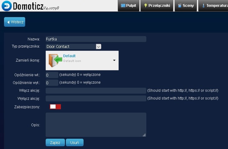

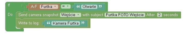

Mam Sonoff Basic z Tasmot  + kontaktron
Chciał bym żeby robiły się zdjęcia po każdorazowym rozwarciu kontaktronu na furtce ale coś nie wychodzi .
Do tego Blockly ... i nic

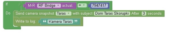

Kiedyś zrobiłem pod inny kontaktron na tarasie  blockly tyle że działający z bramką RF i on działa - kamera fotki cyka 😉
Przeł furtka
Przełącznik furtki
furtka foto
Blockly furtka foto
Kontaktron taras
Blockly taras stary kontaktron RF

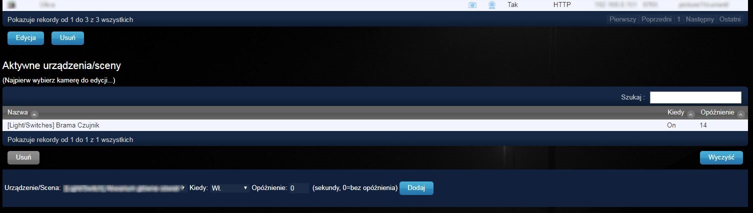

Skoro z jednej kamery jakieś fotki dostajesz to ustawienia poczty są ok i zostaje wybrać sobie z dwóch możliwości
albo dodajesz ten czujnik do samej kamery jako  aktywne urządzanie i wtedy dodatkowo na pulpicie uzyskasz na tym czujniku ikonę kamery do szybkiego podglądu
kam czujnik

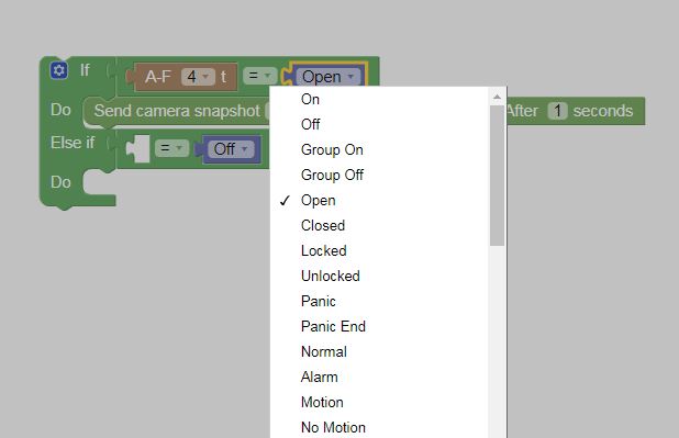

Albo poprawiasz swój blok bo wpisanie ręcznie "Otwarte" to na bank nie zadziała
block

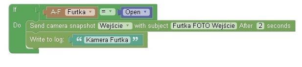

Kurde nie widziałem że takie tematy są poukrywane... już zmieniłem i działa 😉
I znowu podziękował 😉
foto furtka blockly
