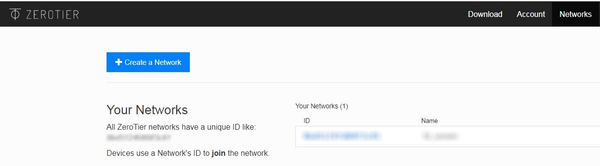

Wejdź na https://my.zerotier.com/ i zarejestruj się. Po rejestracji stwórz swoją domową sieć wchodząc w NETWORKS.
Kliknij CREATE tak jak na poniższym foto .
Zero Tier 1

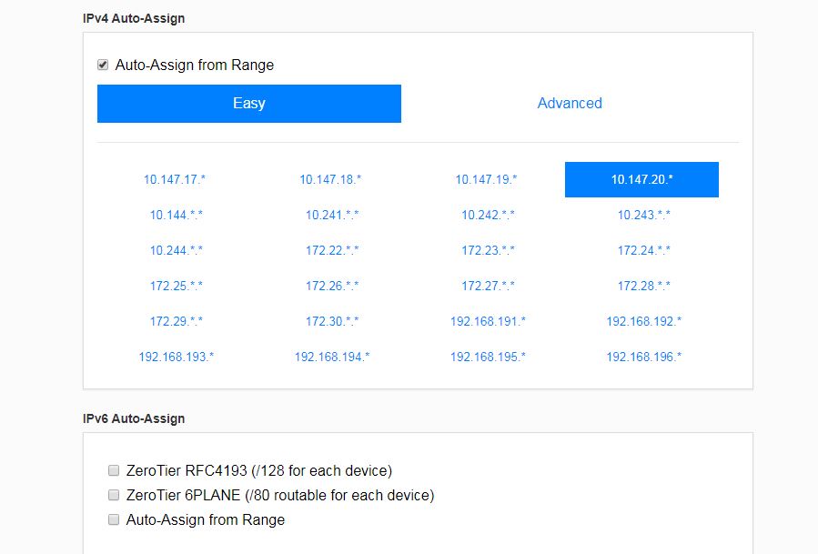

Po utworzeniu sieci nadaj jej swoją własną przyjazną nazwę , ustaw zakres adresacji inny niż w twojej wewnętrznej sieci LAN , najlepiej wybrać z gotowych propozycji tak jak widać na foto .
Zero Tier 2

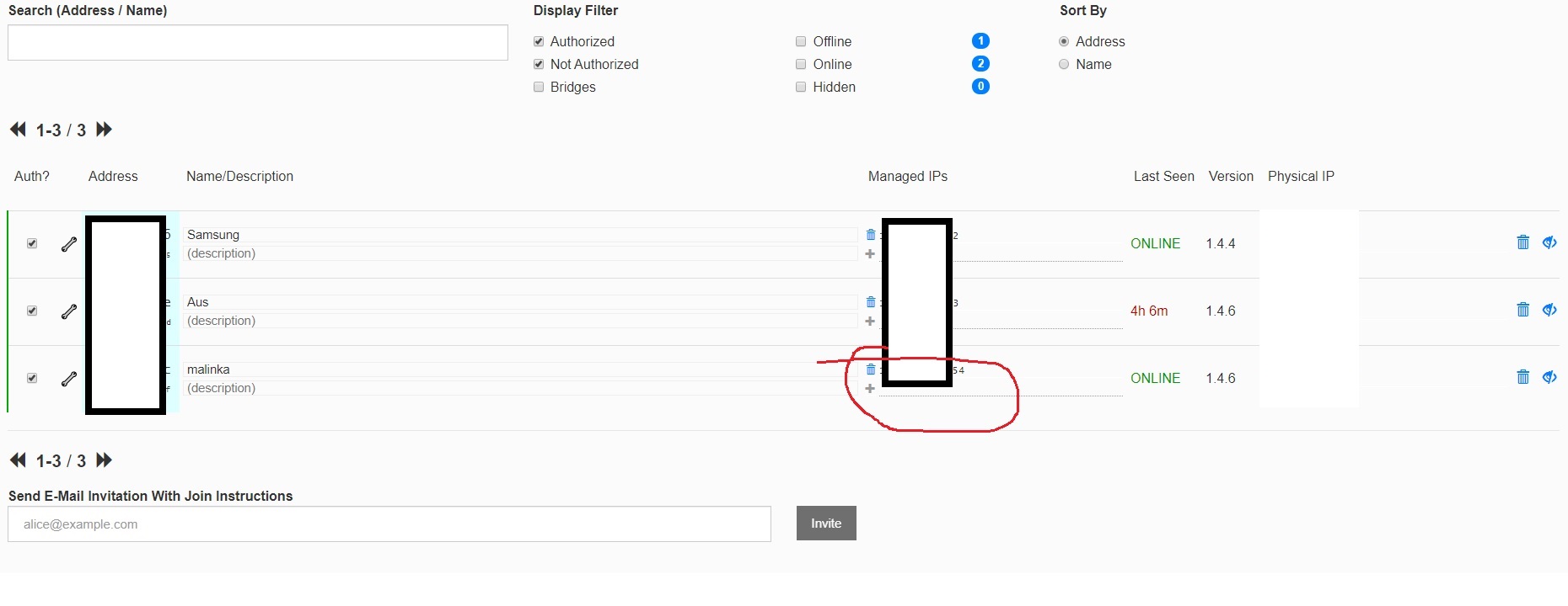

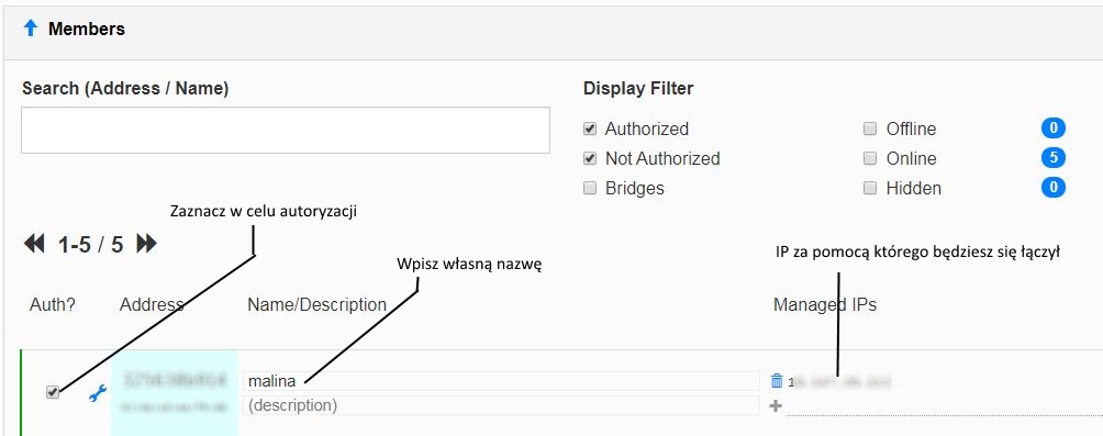

Teraz wróć na stronę my.zerotier.com w zakładkę NETWORKS kliknij swoją sieć i na dole będzie pokazane nowe urządzenie (malina) które próbuje się podłączyć .
Zaznacz pole Auth  tak jak na poniższym foto
Zero Tier 3
Po krótkiej chwili malina powinna dostać z przydziału IP i powinna być ONLINE .

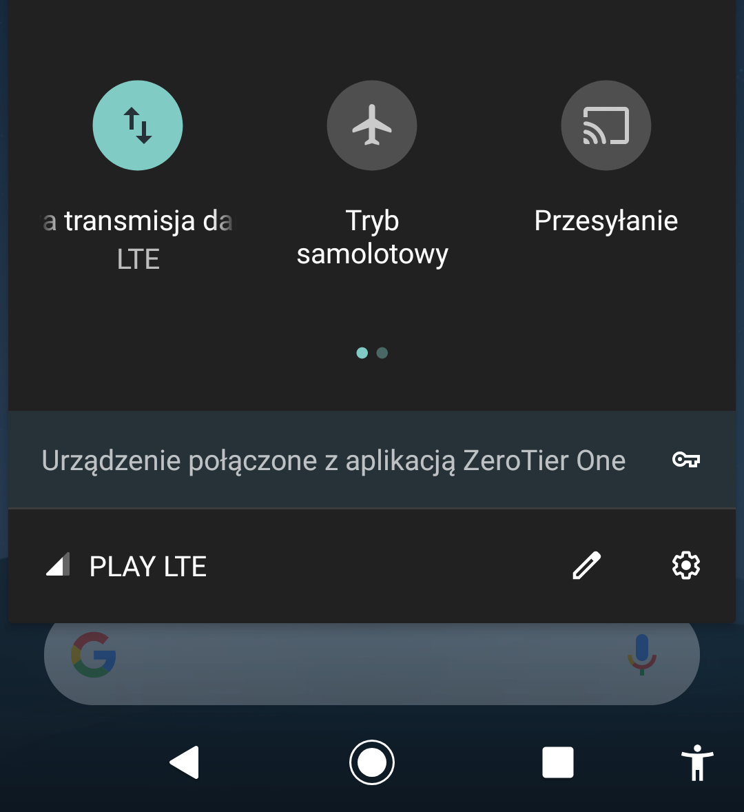

dt1
Dodane : 27/02/2020 8:06 pm
@waldi_r przy konfiguracji aplikacji domoticz ( telefon) bez aktywnego połączenia z zerotier nie przejdzie weryfikacja połączenia, czyli zerotier musi być aktywny i na telefonie i na raspberry . Jak wcześniej korzystałeś z apki domoticz z innymi ustawieniami to najlepiej wyczyścić pamięć  i dane aplikacji i skonfigurować od nowa w telefonie musisz mieć połączenie z zerotier tak jak na tym foto
