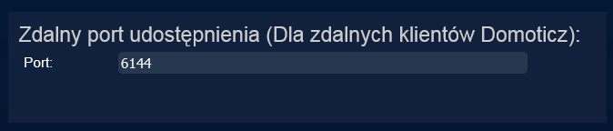

Mi nie działa. Odinstalowałem, zainstalowałem wg instrukcji na 2 stronie. W smartfonie mam status OK, łączę się z menadged IP. Nie mam połączenia na porcie Domoticza z IP Zerotier - Physical IP. Na kompie pingów też nie ma. Po podaniu zerotier-cli status takie same.
Łączę się przez LTE.
Czy ustawienia Domoticza mają wpływ?

Ta fotka którą wstawiłeś dotyczy zdalnego dostępu do drugiego domoticza a nie do połączeń z zewnątrz, ile masz urządzeń w sieci zerotier ? czy wszystkie mają przydzielone wirtualne adresy i widać ich adresy fizyczne ? Czy sprawdzasz pingi będąc w sieci LAN ?

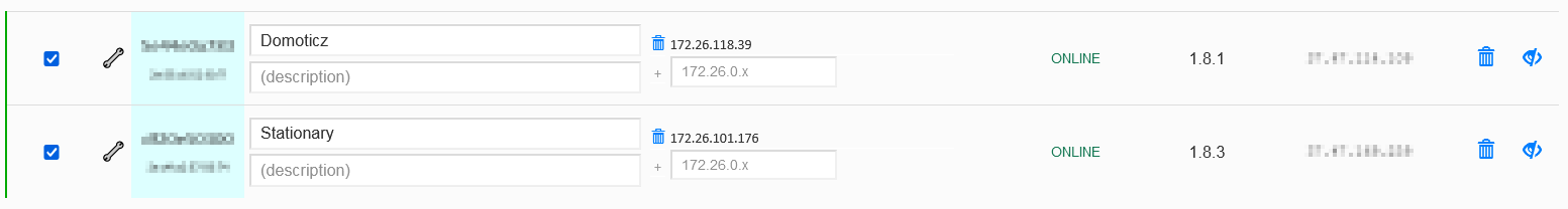

Są dwa na my.zerotier.com/network, mają przydzielone fizyczne adresy IP (te po prawej stronie), pingi nie chodzą.
Autoryzacja włączona, . Na smartfonie status OK/Private.
"Last Seen" zmienia się po włączeniu z il. godz. offline na online.
Brak pingów więc wina chyba gdzieś na malince.

@artitu malina pinguje swój wirtualny adres? Na czym sprawdzasz pingi ? Wszystko na czym chcesz mieć dostęp musi mieć zainstalowany zerotier i wzajemnie się pingować po wirtualnych adresach . Dynamiczne IP nie ma tu znaczenia , tak samo jak to że adres nie jest publiczny

na malinie do Managed IP brak ping, na stacjonarnym w W10 i WŁ zerotier jest ping na Managed IP
zerotier jest też na smartfonie, jest online brak połączenia do physicalIP w przeglądarce z portem domoticza
ZeroTier Central
Dodane : 23/11/2021 3:48 pm
@artitu zadaję tyle pytań bo chcę znaleźć ćwieka, skoro winda 10 pinguje swój adres  to dostęp do usługi jest . Dlaczego nie ma na liście w sieci zerotier  telefonu ? Czy ustawiłeś prawidłowe ID w telefonie ? Problem może być z maliną , ale nie powinnno go być na kompie i telefonie , a co za tym idzie powinny się wzajemnie pingować.

Jak chcesz uzyskać dostęp do physicalIP + port domoticza ? To niemożliwe  poza siecią lokalną, z zewnątrz możesz uzyskać dostęp tylko do 172.26.118.39:PORT
