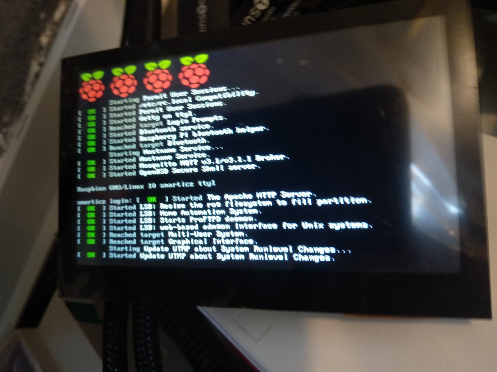

Teraz system nie chce wystartować:(
Stoi na Update UTMP about System Runlevel Changes.
Edit:
Wprawdzie Rpi na HDMI nie wystartował, ale przez ssh się połączyłem.
