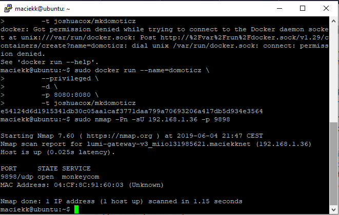

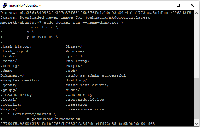

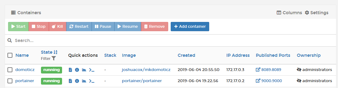

Ad.1 Próba instalacji Domoticza (wg wskazówek ze strony podanej wyżej) ze zmianą nr portu. Port zmieniony podczas instalacji (portainer potwierdza, że Domoticz instaluje się na wskazanym porcie). Dodatkowo zmapowanie nowego portu w pliku domoticz.sh. Niestety nadal bez sukcesu - webGUI się nie otwiera. W przypadku portu domyślnego wszystko przebiega bez problemów. Oczywiście po instalacji - ubuntu zrestartowane, cache w przeglądarce wyczyszczony. Więc albo jeszcze w jakimś miejscu należy zmienić nr portu albo być może jest coś w kwestii uprawnień do pliku. Dziwne jest, że podczas kopiowania komendy wyrzuca mi dane z bash (kopiuję to z komendy zapisane w notepad++; tak się nie dzieje w przypadku kopiowania tej komendy ze strony www)
portainer domoticz zmienionyport
domoticz.sh zmienionyport
instalacja terminal
Ad. 2 Kwestia kontenerów będę testował jak ogarnę Domoticza 🙂

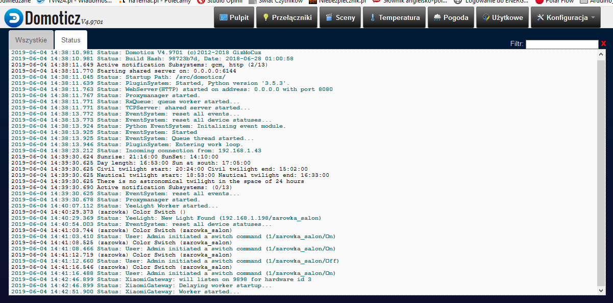

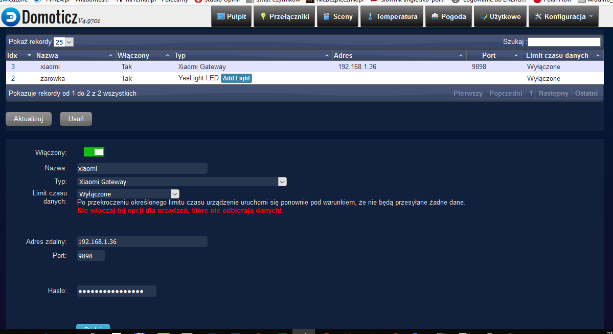

Ad. 3 Sprawa uruchomienia Xiaomi Gateway na nowym Domoticzu - niestety nadal nie wykrywa urządzeń (zresztą skoro niewiele zmieniłem to byłbym zdziwiony gdyby wykrywał). W załączeniu log z Domoticz. Na RPi działa bez problemu (udp 9898 jest otwarty).
xiaomi gateway domoticz
9898 udp open
domoticz logi
Od jutra będę walczył wg wskazówek od @kadasz. Mam nadzieję, że pójdzie zdecydowanie lepiej. 🤔

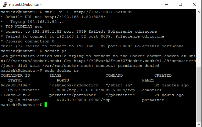

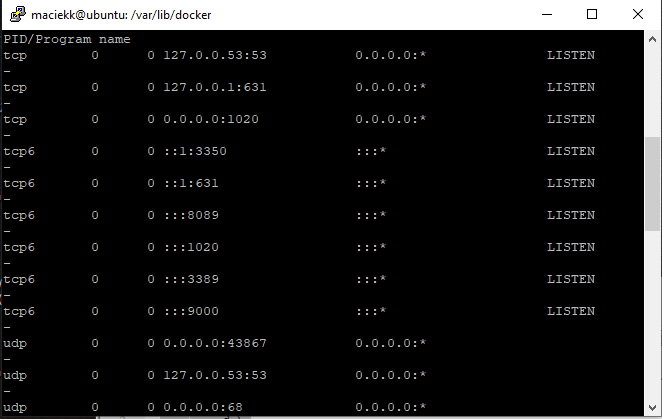

Zrobiłem wg Twojej instrukcji. Wygląda to mniej więcej tak.
Port 8089 (port ustawiony podczas instalacji i zmieniony w domoticz.sh) - nasłuchuje (przynajmniej tak z tego zrzutu mi się wydaje)
port 8089 nasłuchuje
Przy poleceniu curl - połączenie zostaje odrzucone (z mojej ubogiej wiedzy udało mi się ustalić, że to być może problem z elasticsearch...)
No i na końcu polecenie docker ps - chyba trochę wyjaśnia... domoticz wskazany jest na porcie 8080.... chyba, że jest to przekierowanie na 8089..
curl docker
Generalnie jestem jeszcze zbyt zielony w Linuxie, aby to dokładnie przeanalizować. Niemniej @kadasz, chcę skorzystać z Twoich wskazówek i linków - wydaje mi sie, że to latwiej do ogarnięcia. 🙂
Walczysz i dobrze 😉 lecz coś mi tutaj nie gra... 🤔
Z jakiego miejsca wykonałeś tego netstat'a? Po Twoim screenie sądzę, że spod systemu nettopa, ponieważ wynik posiada za dużo wpisów a jeżeli powinno być. Musisz wejść do kontenera z domoticzem, nie używam Portainer'a korzystam tylko z docker cli, jednak z tego co widzę w Portainer wchodzisz w zakładkę Containers, gdzie wyświetlą się Twoje kontenery, następnie klikasz w kontener z domoticzem, a później w link >_Execute i dalej Connect dostaniesz się do konsoli kontenera z domoticzem, gdzie dopiero w bashu wydajesz polecenie netstat -luntp
Dodane przez: maciekk
Polecenie curl  zwraca komunikat, iż połączenie zostało odrzucone ponieważ żądany zasób jest nieosiągalny prawdopodobnie z powodu tego że żadna usługa nie działa na takim porcie, w sumie jak podejrzewałem 😆
Komenda docker ps dużo wyjaśnia dlaczego domoticz nie działa. Widniejący tam port 8080/tcp mówi że kontener expose'uje czyli nasłuchuje na wskazanym porcie sieciowym, natomiast 0.0.0.0:8089->8089/tcp informuje o publikacji portu 8089 i zmapowaniu go na hosta. W związku z powyższym aby móc połączyć się do zdokeryzowanej usługi najpierw trzeba skonfigurować port a następnie opublikować.
Co trzeba zrobić?
Idąc założeniem że chcemy zmienić port i wystawić usługę na 8089 należy dokonać zmian w źródle obrazu z domoticzem, a więc w pliku Dockerfile edytując instrukcję EXPOSE określającą port którego używa usługa. Można też nadpisać ujawniany port, dodając do polecenia uruchamiania kontenera --expose 8089.

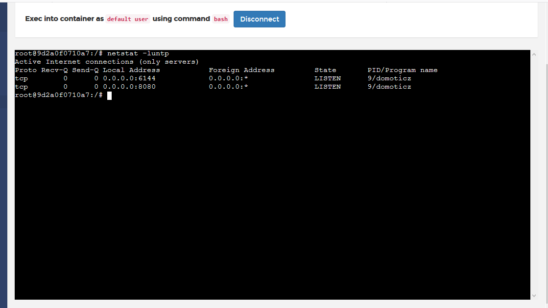

Walczę jak lew 🙄 . @kadasz miałeś rację - zrobiłem netstat z poziomu kontenera i jak widać w logu domoticz nasłuchuje na porcie 8080.
netstat w kontenerze
Sprawdziłem plik Dockerfile w obrazie i faktycznie należałoby ujawnić nowy port. Niemniej Twoja rada była cenna, że ten obraz jest trochę przekombinowany (i w sumie obawiałem się, że po tej zmianie pojawią się kolejne problemy i będę dalej bładził po kolejnych poleceniach). Usunąłem więc ten kontener i zainstalowałem dużo lepszy ( z Twojego linku na github). Instalacja przebiegła bezproblemowo, domoticz wystawił usługe na porcie, który wskazałem i dodatkowo upgreade'ował się do wersji 4.10717.

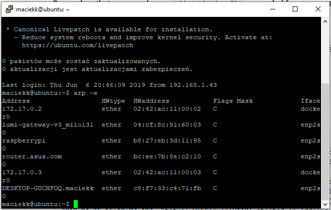

Więc problem z instalacją Domoticza mam z głowy :). Sprawdziłem jak dodają się sprzęty - i ponownie pojawia się problem z dołączeniem bramki Xiaomi Gateway. Walczyłem z nią dosyć długo (cała historia z otwarciem portu udp 9898). I w tej chwili wszystko działa na RPi. Niemniej kiedy próbuję dodać bramkę do nowego Domoticza, nie wykrywa mi sprzętu. W logach pojawia się dziwna sprawa - Xiaomi startuje na adresie IP 192.168.1  (brakuje tu 2 ostatnich cyfr - u mnie bramka ma adres 192.168.1.36) Nie mam pojęcia dlaczego obcina mi ostatnie cyfry z IP. Dla próby podpiąłem również żarówkę YeeLight - poszło bez problemu. A więc problem tkwi w bramce. Dla sprawdzenia w terminalu sprawdziłem czy jest widoczna (arp -e) i nie było tam bramki Xiaomi. Wykonałem ping na adresie bramki (ping odpowiedział) i ponownie arp -e i wtedy bramka się pojawia. Muszę trochę poszperać co może być powodem tej sytuacji. (192.168.1.43 - to adres mojego lapa skąd łącze się z domoticzem). 🤔
domoticz gateway
arp gateway

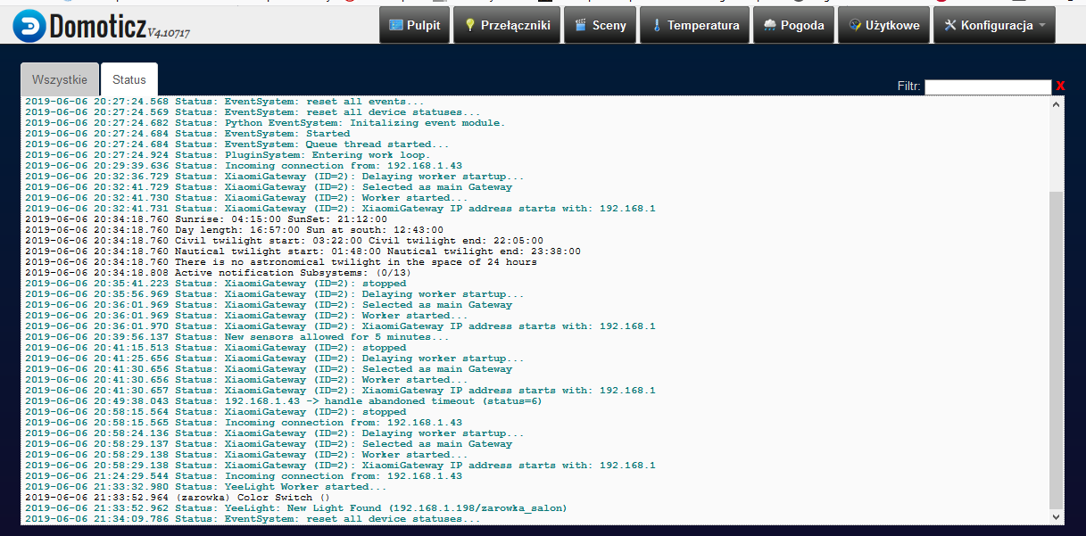

Jedna rzecz, której nie potrafię rozgryźć i nigdzie znaleźć odpowiedzi. Dlaczego po dodatniu bramki Xiaomi do Domoticza, nie dodaje mi sprzętu podpiętego do tej bramki. Generalnie w logu (zamiesciłem wyżej jest: XiaomiGateway IP address starts with: 192.168.1) Obcina mi ostatnie 2 cyfry w adresie IP. Wprowadzałem adres bramki już 2 razy i ciągle ten sam problem. Port udp9898 jest otwarty (długo z tym walczyłem). Generalnie bramka dziala na domoticzu w RPi - wszystko jest OK. Teraz konfigurowałem to dokładnie tak samo i w logu nie ma adresu bramki. Zakładam więc, że to problem konfiguracji w domoticz na dockerze.Znalazłem link, gdzie gość miał bardzo podobny problem (ale jak widać odesłano go na inne forum) https://github.com/linuxserver/docker-domoticz/issues/43. Jedyna sugestia, to zamapować port 9898 - tylko gdzie i jak to zrobić? 🤔 🤔
Dodane : 07/06/2019 8:37 pm
kadasz
(@kadasz)
Wpisów: 79
Trudno mi coś stwierdzi i podawać konkrety ponieważ nie posiadam Xiaomi Gateway, nie konfigurowałem też nic z gratów Xiaomi w Domoticzu wiec nie mam jak tego przypadku sprawdzić czy przetestować.
Internety piszą jednak że ludziska mają problem z dodaniem bramki Xiaomi do domoticza uruchomionego na dockerze. Niektórzy podają iż trzeba wystawić i opublikować porty udp z kontenera. O ile wtyczka domoticza nasłuchuje na jakimś porcie i w ten sposób komunikuje się z bramką ma to sens. Jeśli natomiast co jakis czas odpytuje bramkę po udp uderzając w adres i port który podaje się w ustawieniach to nic nie daje, ponieważ wtyczka korzysta sobie z sieci kontenera,  dockera. Być może właśnie tutaj leży problem 🙄 Xiaomi Gateway wykorzystuje UDP, wykrywanie i komunikacja urządzeń odbywa się przy pomocy broadcastów, unicastów które Domoticz powinien odbierać. Docker ma własną sieć, nat’owaną i być może gdzieś tam to zostaje wycinane, zapewne lepiej będzie jak kontener z domoticzem skorzysta z sieci „hosta”, uruchamiając kontener trzeba dodać —net=host lub —network host. Sprawdź tez tcpdump’em czy na interfejsie w kontenerze jest ruch udp, ew. na interfejsie docker0 na hoście.

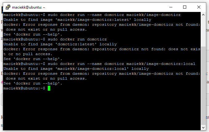

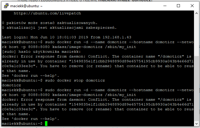

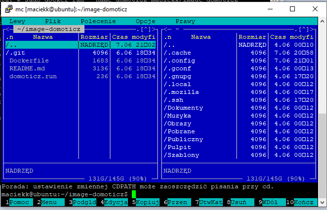

Wróciłem do domu i usiadłem do kompa, aby przetestować uruchomienie kontenera z domoticzem w sieci hosta. Ale utknąłem już na początku drogi.. 😓
Zatrzymałem domoticza w portainer (to było proste). i postanowiłem uruchomić go w terminalu (z parametrem networking host).
I tu pojawia się problem: Otrzymuję komunikat, że nie jest w stanie znaleźć obrazu domoticz:latest locally. Wyszperałem w necie, że może to być problem z flagą. Podałem więc ścieżkę z dopisem :local. Niestety nadal ten sam błąd. Jakby docker nie mógł znaleźć obrazu domoticza. Być może źle podaję polecenie uruchomienia domoticza...
W załączeniu moje próby z różnymi wersjami polecenia docker run... Dodatkowo wrzuciłem również zrzut z mc - pokazujący położenie domoticza (w maciekk/image-domoticz... tam jest dockerfile oraz domoticz.run...) Wygląda jednak, że docker oczekuje innej ściezki.  Oczywiście nie ma problemu z uruchomieniem domoticza w kontenerze w portainer...  Coś więc robię źle...
Dlatego że nie masz takiego obrazu maciekk/image-domoticz:latest. W Portainer z jakiego image'u uruchamiałeś kontener z domoticzem (zapewne, kadasz/image-domoticz latest) ? Sklonowałeś z githuba moje repo i zbudowałeś image o nazwie maciekk/image-domoticz?
Wykonaj polecenie docker images | grep domoticz - tak wygląda u mnie:
krl$ docker images | grep domoticz
kadasz/image-domoticz latest b71ccbc16230 6 days ago 721MB
image-domoticz v4 97dd7b68a696 6 days ago 721MB

Co do uruchomienia kontenera z opcją "sieci hosta", u mnie poszło:
krl$ docker run -d --name domoticz --hostname domoticz --network host -p 8888:8080 kadasz/image-domoticz /sbin/my_init
WARNING: Published ports are discarded when using host network mode
0863d08ea3141a2a42e1d13f1880d8bb1fb5fd939e052d1321cd744cbe30e240
A tutaj info nt. https://docs.docker.com/network/host/
Dodane : 10/06/2019 10:10 am
(@maciekk)
Wpisów: 106
@kadasz masz 100% racji - wczoraj walczyłem długo i chyba miałem problemy czytania ze zrozumieniem 🤔 Kiedy dostawalem komunikat, że obraz w maciekk/image-domoticz nie istnieje, więc sprawdziłem docker images | grep domoticz i zobaczyłem, że obraz jest w takiej samej lokalizacji jak podałeś (instalując nie robiłem żadnych zmian, poza portem. Niemniej próbując uruchomić domoticz z tej lokalizacji dostawalem info, że istnieje konflikt z nazwą. I to mnie zwiodło. Komunikat był taki jak na zrzucie.
konflikt
A więc pomimo zatrzymania kontenera w portainer, ciągle był w użyciu i nie pozwalał się uruchomić. W każdym razie aby nie zaśmiecać instalacji usunąłem kontener domoticza, zrobiłem pełną nową instalację na czystym systemie od razu z opcją hosta. Wszystko poszło bezproblemowo, że aż poczułem się niespokojnie 😀 Po zainstalowaniu (domoticz pomimo zmiany nr portu - bo taki miałem już w notatniku do kopiowania) uruchamia się na porcie 8080. Po dodaniu xiaomi gateway - wszystkie graty od xiaomi, które mam podpięte do bramkę pojawiły się po niecałej minucie 😎 Wszystko pięknie się odnalazło i poinstalowało.
Teraz mogę spokojnie spróbowac przekopiować moje ustawienia z RPi i spróbowac zainstalować kolejne elementy domoticza,  (pewno więc będę się odzywał szukając pomocy 🙂
Na razie wielkie dzięki za całe wsparcie i cierpliwość 😉 i powiedz, gdzie wysłać piwko 🍺
