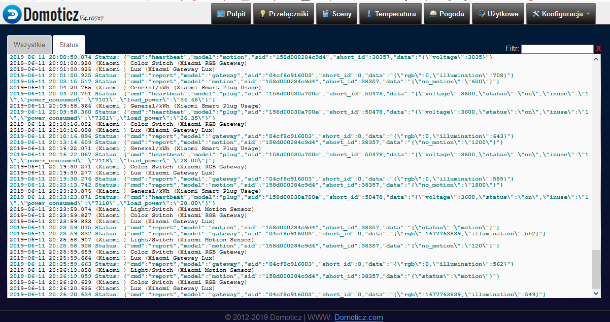

Korzystając z okazji -  w moim domoticzu na razie wszystko działa (w czym wielka zasługa @kadasz) sprawdziłem logi i widzę, że xiaomi coś raportuje (nie ma tego w logach na RPi). Możecie rzucić okiem ? Nie powoduje to żadnych błędów, ale generalnie lubię wiedzieć co się dzieje. 😀
Logi domoticz
Dodatkowo, kiedy próbuję zainstalować kamerę (konfiguruję ją identycznie jak w domoticz na RPi i po kliknięciu "test połączenia" pojawia się obraz) Niemniej na koniec kliknięcie "Add" daje komunikat "Problem adding camera" W logach nie ma śladu. Tak sobie myślę, że może to być spowodowane, że port HTTP mam przekierowany na 85, a być może w przypadku dockera uruchomionego na hoście, musi to być jakiś stały port (podobnie jak port 8080).?

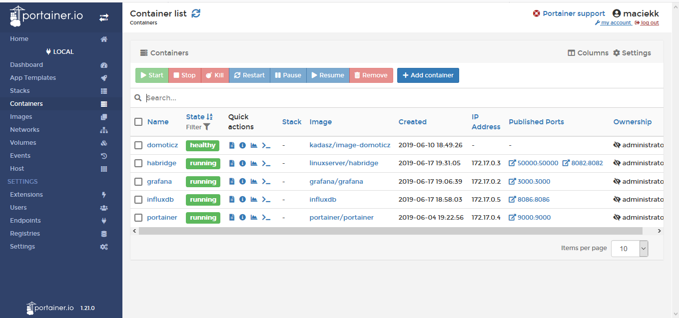

Mały progres z moim dockerem. Chyba udało mi się ogarnąć część rzeczy i w tej chwili mam oddzielne kontenery na influx, grafanę i wstępnie uruchomiłem również HA Bridge (korzystam z Alexy więc chcę moje graty również z nią połączyć). W tej chwili wygląda to u mnie tak..
kontenery
Niemniej pojawił się problem - nie mogę dostać się do HAbrigde przy zmienionym porcie (ustawiłem wstępnie 8082 i www się nie otwiera. W tutku był standardowy port 8080, ale akurat na tym porcie pracuje u mnie domoticz...). Muszę poszperać jeszcze przy tym temacie.

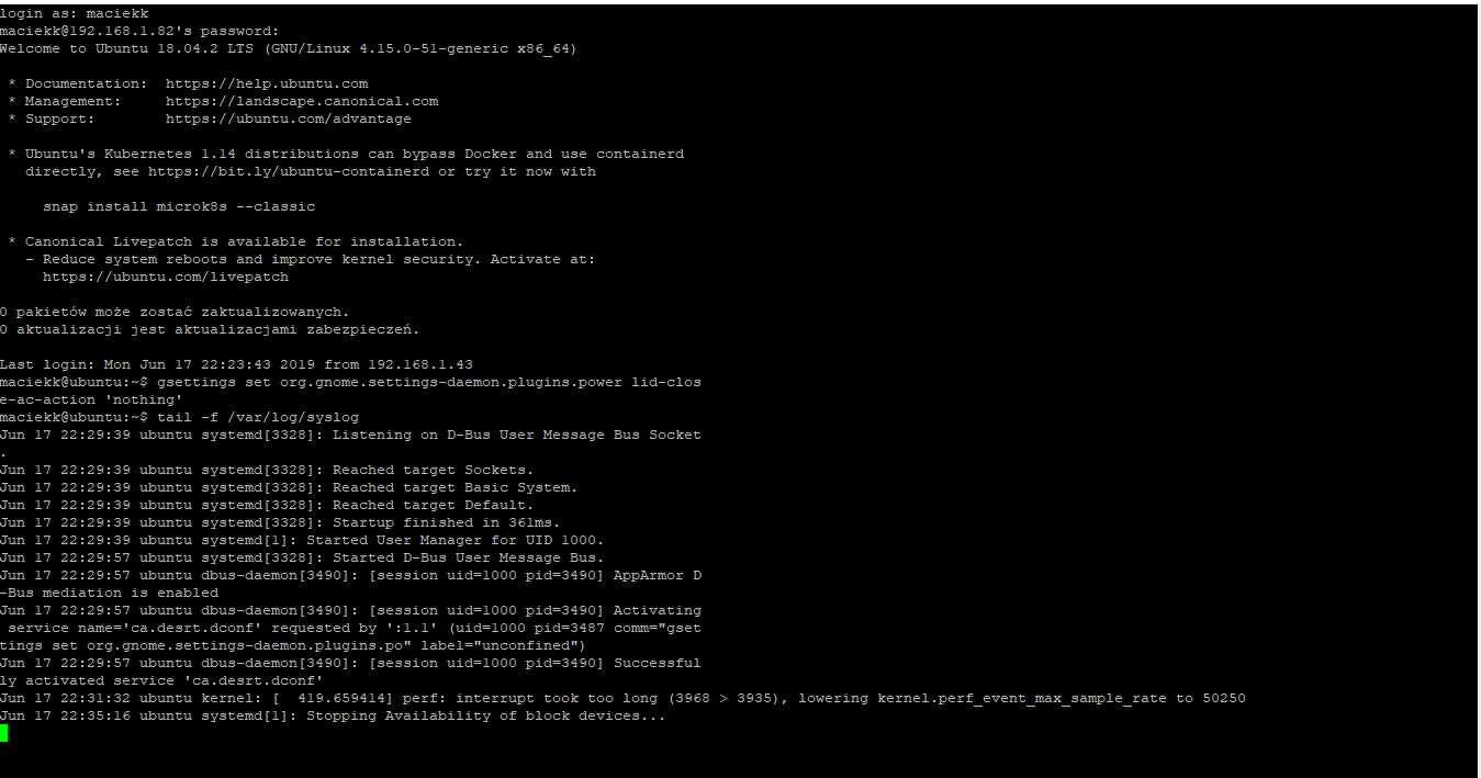

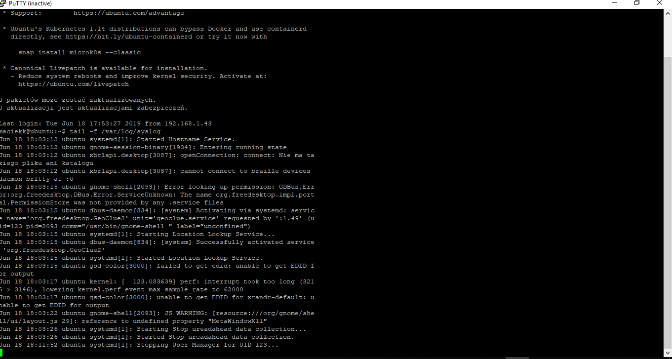

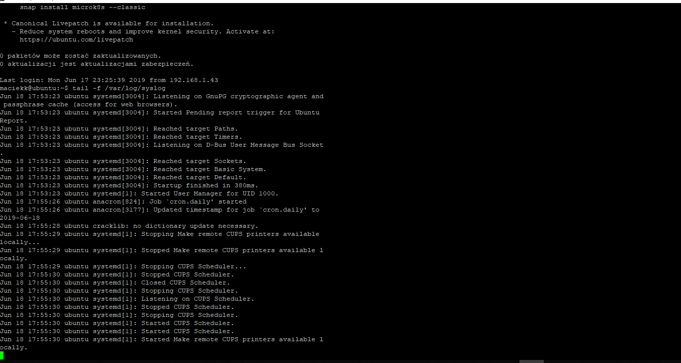

Log restart
Widzę, że pojawia się tu problem zarządzania energią (w necie znalazłem rozwiązanie poprzez komendę:
gsettings set org.gnome.settings-daemon.plugins.power lid-close-ac-action 'nothing'
Niestety u mnie nie rozwiązuje problemu, po chwili kolejny restart i inny komunikat.
Log2 restart
No i chyba jestem za słaby z Linuxa, aby rozszyfrować co go boli. Możecie rzucić okiem na logi i coś podpowiedzieć?
(Wiem, że to trochę off topic, ale teraz utknąłem z samym Ubuntu prawdopodobnie..).

Gdzie masz Ubuntu uruchomione? Przy zasilaniu nic nie ruszałeś, wtyk, zasilacz jest w porządku? Komunikat który dostałeś na konsole mówi że system przechodzi w tryb uśpienia i wszystkie serwisy zostają wstrzymane
Dodane : 18/06/2019 3:02 pm
(@maciekk)
Wpisów: 106

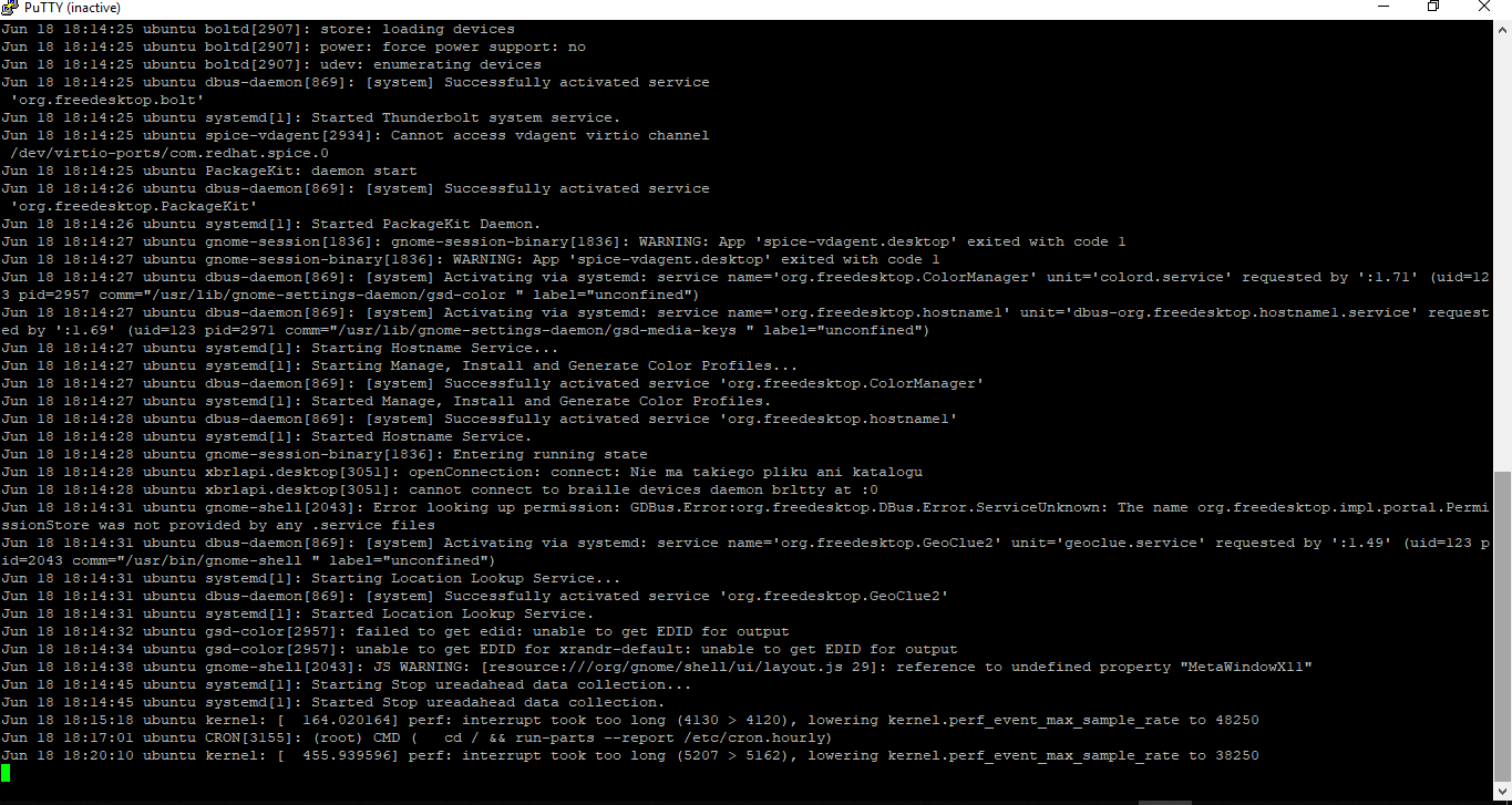

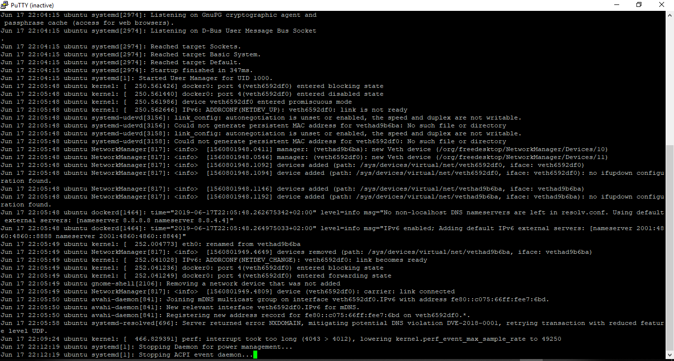

@kadasz, to raczej nie jest problem z zasilaniem. Dzisiaj ponownie rozpiąłem przewody i podpiąłem je ponownie - wyglądały dobrze, ale dla pewności chciałem to zweryfikować.  Ubuntu stoi na nettopie Dell Optiplex Fx160.  Ponownie go włączyłem i poza uruchomieniem putty i komendy bieżącego sprawdzania loga nie uruchamiałem na nim nic. W logach nigdzie nie pojawia się już info odnośnie zasilania... Ubuntu po ok 10-12 min (nie sprawdziłem dokładnie) się resartuje - w putty mam tylko komunikat "server unexpectedly closed network connection"  i tak w kółko. Logi za kazdym razem inne - restart następuje bez żadnego komunikatu w logu, że coś było przyczyną. Poniżej 3 przykładowe logi z dzisiejszego wieczora.
Przyszło mi do głowy teraz, że to może jakieś ustawienie czasowe połączenia czasowego, po którym ma nastąpić restart (nie wiem czy takie coś jest w Ubuntu). Po zerwaniu połączenia z putty następuje po prostu restart w związku z faktem, iż mój laptop próbuje komunikować się poprzez putty z klientem, który ma wyłączoną sieć... (nettop z ubuntu mam po lan do routera, a łącze się z laptopa poprzez wifi). Może to kompletnie złe rozumowanie.
W każdym razie muszę najpierw rozwiązać problem stabilnej pracy i komunikacji z Ubuntu zanim zacznę dalej poprawiać mojego dockera (choć mam już koncepcję i chyba coraz lepiej rozumiem logikę działania kontenerów).
W każdym razie do weekendu nie zauważyłem, żeby taki problem był wcześniej (być może poprzez jakiś update - zrobiłem apt-get update i potem apt-get upgrade i ubuntu zainstalował jakieś poprawki). Jak nie poradzę sobie to pozostanie mi świeża czysta instalacja i zabawa od początku
Log1 restart
Log2 restart
Log3 restart

Spieszę donieść, że dzisiaj pełen sukces. Myślę, że wszystkie problemy, które nie dawały mi ostatnio spokoju zostały rozwiązane. 👍 Już piszę co było przyczyną, być może komuś się to przyda:
1. Problemy z restartem - przeglądałem logi wiele razy i nie zauważyłem nic dziwnego i powtarzalnego. Natomiast okresowość wyłączania podsunęła mi jakiś pomysł. Skoro do weekendu działało to poprawnie, to zacząłem analizować co mogło się zmienić w tym czasie. I doszedłem do momentu, że po każdym restarcie domoticz (i w tej chwili influx) wymaga uruchomienia kontenera. Skojarzyłem, że podobny problem rozwiązałem na RPi za pomocą aplikacji Monit. Więc w dockerze zrobiłem to samo - widocznie źle ją zainstalowałem (skonfigurowałem lub w ogóle nie powinienem jej instalować w dockerze). W każdym razie po deinstalacji - komputer zachowuje się poprawnie i działa bez żadnych restartów.
2. Instalacja kamery
Ponowiłem próbę instalacji kamery i standardowo miałem podgląd natomiast nie mogłem jej dodać do domoticza - okazało się, że blokował mi to antywirus (Bitdefender) - po dodaniu wyjątku do antywira - kamera się zainstalowała.
3. Influx i Grafana
Udało się założyć bazę w influx, połączyć to z Grafana. W tej chwili Domoticz wysyła dane do influxa i ładne wykresy powstają w grafana
4. HA Bridge
Ha Bridge działa na wskazanym porcie (@kadasz, dzięki). Teraz tylko połączenie z Alexa.

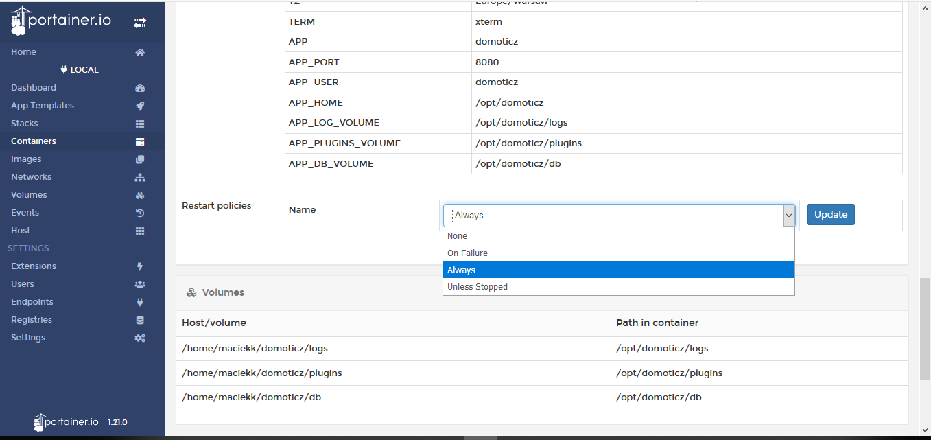

No i znalazłem rozwiązanie - choć nie takie jak chciałem. Chciałem zrozumieć jak ma to działać z terminala (już tak mam, że lubię wiedzieć co jak działa i dlaczego) natomiast chyba moje polskie geny wyszły na jaw - jak trzeba znaleźć rozwiązanie, to cel jest najważniejszy... Okazuje się, ze portainer posiada wbudowany mechanizm definiowania polityki restartu - a więc teraz wszystko działa zgodnie z moimi założeniami... 😀
Choć jednak chciałbym wiedzieć jak zmienić kryteria uruchamiania z poziomu terminala....
Portainer restart policies

@maciekk jeśli chodzi o cli to porostu usuwasz kontener i uruchamiasz go na nowo 😊
krl$ docker ps
CONTAINER ID IMAGE COMMAND CREATED STATUS PORTS NAMES
4d42f2cb1baf kadasz/image-domoticz "/sbin/my_init" 30 seconds ago Up 27 seconds (health: starting) 0.0.0.0:8888->8080/tcp domoticz
krl$ docker stop domoticz; docker rm domoticz
domoticz
domoticz
krl$ docker run -d --restart always --name domoticz --hostname domoticz -p 8888:8080 kadasz/image-domoticz /sbin/my_init
d7858538897ac8b465986024c3fe6879a8099ae7c6c57b285978f07bd1d68eb2
krl$ docker inspect -f '{{json .HostConfig.RestartPolicy}}' domoticz
{"Name":"always","MaximumRetryCount":0}
Ostatnia komenda sprawdza czy/jaką ustawiono politykę restartu, have fun 😎

W sumie domyślałem się, że tak należy to zrobić, ale w związku z faktem, iż w komendzie pojawia się komenda "rm" więc usuwam domoticza to bałem się, że po ponownym uruchomieniu zabawa z całą konfiguracją wszystkiego co już mam zacznie się od nowa.. I w związku z czym, że jestem jeszcze lekko zielony w zabawie z linuxem i domoticzem (jezeli odcienie zieleni oznaczają znajomość tematu) uznałem, że to na pewno nie jest dobra droga i zapewne można to zrobić jakoś inaczej.
W każdym razie z poziomu portainera można to ustawić .
