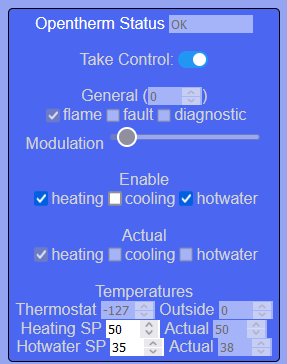

Otrzymuję z kotła takie informacje jak obecność płomienia, temperatury wody, poziom modulacji palnika itp. z czego wnioskuję, że połączenie na linii Domoticz kocioł, za pośrednictwem MQTT działa. W dalszym jednak ciągu nie mam odczytów temperatury z czujnika wewnętrznego i zewnętrznego. Dalej również nie mogę sterować kotłem przez Domoticza, mogę jedynie przez panel ESP.
Wszystkie wartości z poniższego screena są przesyłane do Domoticza, łącznie z nieprawdziwymi temperaturami

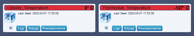

Z logu wynika że nie ma odczytu tepm. zewn. i wewn. (nie pojawia się w logu).
Czy masz urządzenia Outside_Temperature i Thermostat_Temperature ? Czy są na czerwono ?
Dodane : 07/03/2023 9:12 pm
(@maciek90)
Wpisów: 56
Mam i są na czerwono jak widać na załączonym obrazku

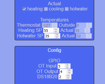

EDIT: DS podłączony bezpośrednio do termostatu pod GPIO 2 czyli D4 i dalej sytuacja jak na obrazku

Data wire is connected to 14 pin on the OpenTherm Shield (Temperature sensor)
Nie, w config jest jak wyżej, czyli D5. Czyli, zmień w panelu (14) i podłącz jak podałem.
Zmieniałeś config.h ? Piny OT też są na odwrót...

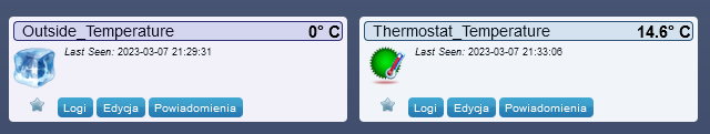

Ruszyło
obraz
W Domoticzu też

Czyli termostat działa ? Boiler_setpoint wylicza temp. ?
Włącz Przełącznik > FirePlace/Wheater Dependent
Wniosek: problem jest z czujnikiem temp. wewnętrznej, musi być osobny?
Dodane : 07/03/2023 10:41 pm
(@maciek90)
Wpisów: 56
Tak jest, działa teraz sterowanie z Domoticza. Włączyłem FirePlace/Wheater Dependent i Program dałem na Heating. W tym momencie kocioł ruszył. Zmieniając ustawienie krzywej grzania zmienia mi się wyliczona temperatura Boiler_setpoint. Tak to właśnie powinno działać jak rozumiem? Pozostaje jeszcze kwestia nieszczęsnej temperatury zewnętrznej  bo w tym momencie kocioł widzi jakby za oknem było ciągle 0 st. (co akurat dzisiaj u mnie jest bliskie prawdy 😊). Tak więc problem jest nie tylko z czujnikiem temp. wewnętrznej, ale zewnętrznej również.

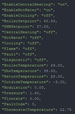

Takie pytanko jeszcze. To jest zrzut Twojego GetSensors wrzucony przez Ciebie w drugim poście. Skąd bierzesz OutsideTemperature? Masz czujnik temperatury zewnętrznej dedykowany do kotła?
