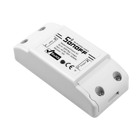

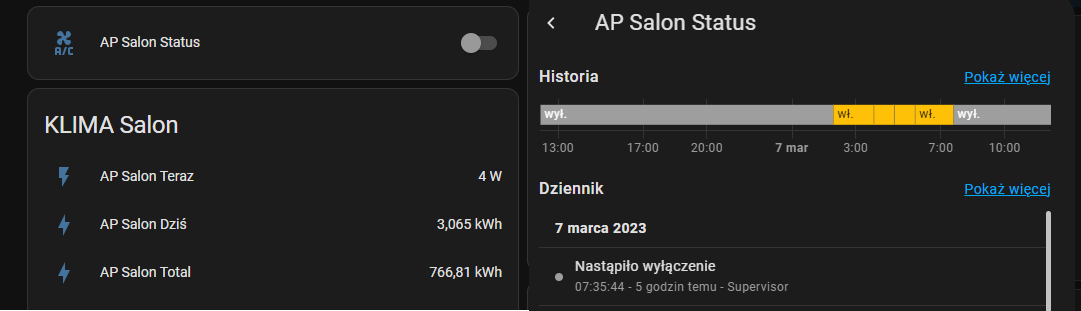

@jacekk dziwnie do tego podchodzisz, u mnie takie rozwiązanie z powodzeniem steruje dwoma klimatyzatorami i mam znacznie wiecej zależności niż tylko otwarte okno. Np gdy rozpalę w kominku to klimatyzator jeśli pracuje ma się wyłączyć, albo jak jest duża produkcja z PV i jest gorąco na zewnątrz to klimatyzatory mają się włączyć w funkcji chłodzenia.
Otwarte okno przy tym to banalnie proste założenie. Podłącz tego Haier przez jakiś przekaźnik z pomiarem np sonoff POWR320, będziesz miał stan w Domoticz i na dodatek historię zużycia. Na podstawie poboru można ustalić czy pracuje czy nie i zrobić sobie wirtualny przełącznik "Stan Klimy". Mając taki stan wiadomo czy przy otwartym oknie coś robić czy nie.

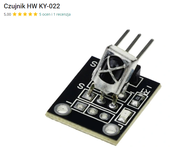

Czy takie nadajniki i odbiorniki IR żeby nie lutować oporników?
I czy może być inny odbiornik niż KY-022? Bo na allegro go nie mogę dostać. Jest na płytce jako
Czujnik HW KY-022.

@isom Czy zamiast odbiornika KY-022 może być inny? Bo nie mogę znaleźć takiego jako samodzielnej części. Występuje  jako Czujnik HW KY-022?
I czy może być taki moduł Moduł WiFi D1 mini ESP8266 EX? Chodzi  mi o rozszerzenie "EX"
Dodane : 09/03/2023 8:52 am
Wpisów: 5325
@jacekk ten niby "Czujnik" to dokładnie to czego potrzebujesz, ktoś go tak nazwał i tyle, ESP8266EX będzie ok
tylko na tej płytce są jakieś chyba oporniki zamiast samego czujnika.
 Czy w związku z tym nie trzeba jakoś Pana schematu zmodyfikować? Coś ująć coś dołożyć?
uniwersalny czujnik podczerwieni IR
Dodane : 09/03/2023 9:08 am
Wpisów: 5325
Dodane przez: @jacekk
Rezystor i dioda led to sygnalizacja zasilania, tak to wyglada, bo link nie działa
HW-KY-022
