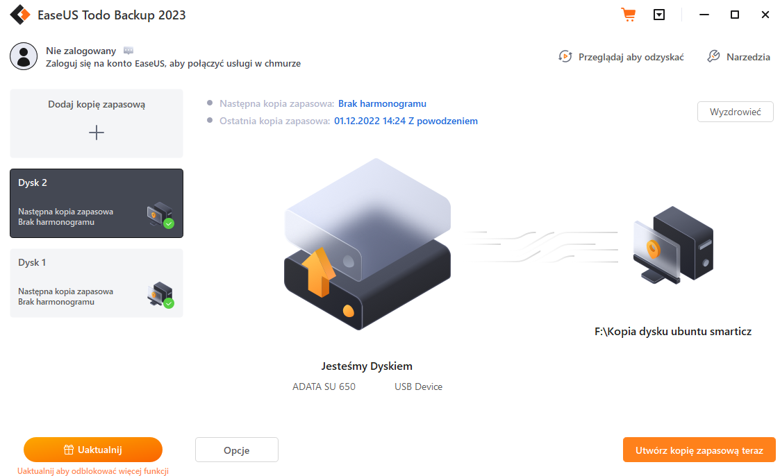

Kopia wykonana:
Kopiawykonana

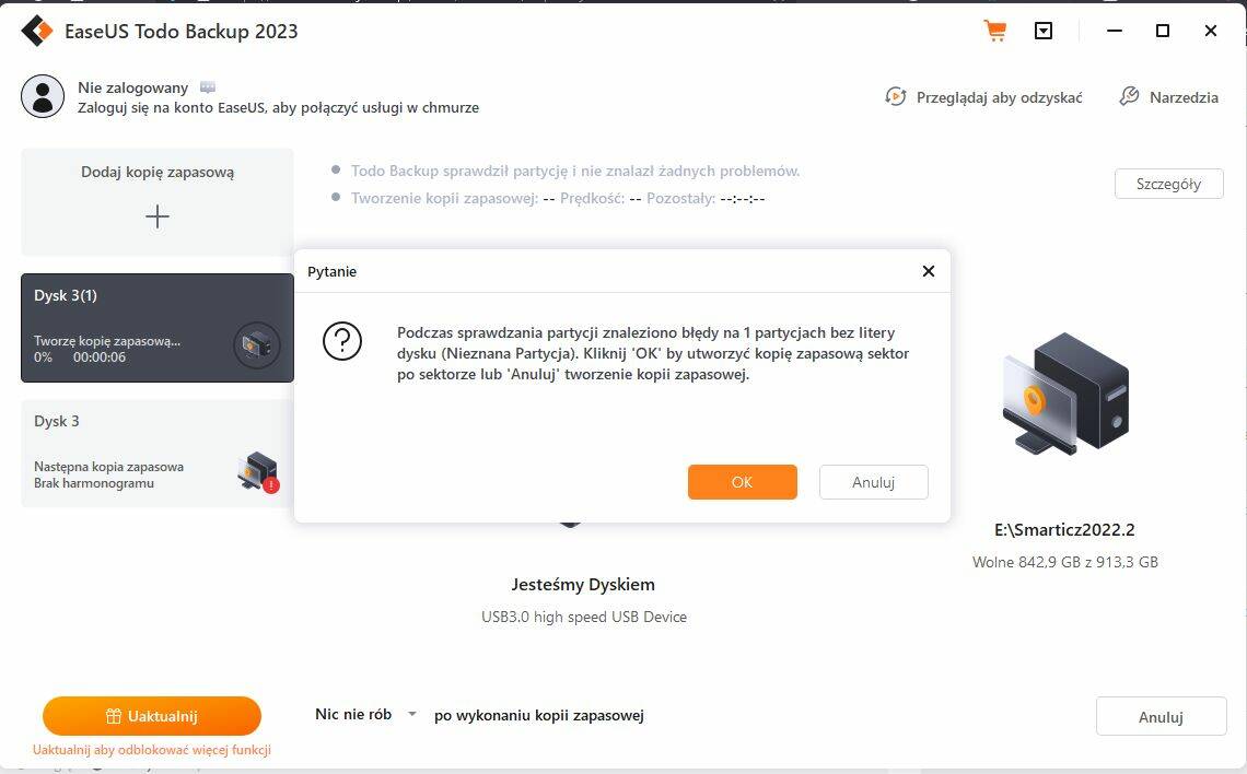

Podczas tworzenia kopi mam taki błąd:
TworzenieKopi4
 Dałem ok bo co mogę innego dać anuluj to anuluje tworzenie kopi.

Wpisów: 5275
Dodane przez: @daro1003
Załadowana na drugi dysk programem balenaEtcher - zawsze ładowałem tym Smarticza i było ok.
To jest błąd 🙂
Robisz kopię sektor po sektorze to masz gotowy dysk z systemem, nie potrzeba nic z nim robić, a jak chcesz wrzucić taką kopię na inny trzeci dysk to używasz tego samego programu. Masz tam taką zakładkę "Przeglądaj  aby odzyskać. Instrukcja jak chłop krowie na rowie,
1.Podłączam dysk z kopią  do jednego portu USB
2 Podłączam nowy sformatowany dysk do drugiego portu USB
3 Wybieram w programie dysk z kopią i wskazuję plik tej kopi
4 Wybieram dysk na który ma zostać przeniesiona
5 Robię sobie kawę i wciskam start, po 0,5h lub dłużej w zależnosci od wielkości dysków mam nowy dysk gotowy do pracy
