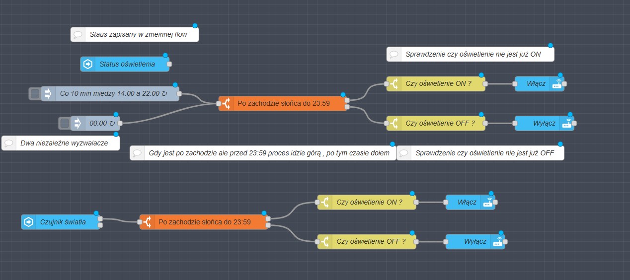

@krzysztof44 Co do automatyzacji, to warto spróbować gotowych schematów tworzonych przez użytkowników HA.
Przy ich pomocy można budować proste lub bardziej złożone automatyzacje, sam dostosowujesz do swoich potrzeb.
Osobiście korzystam z NR, ułożenie procesu z takimi założeniami jakich potrzebujesz nie jest problemem nawet na etapie początkującego.
Użycie wyzwalaczy czasowych nie jest optymalne, ale nie niemożliwe.

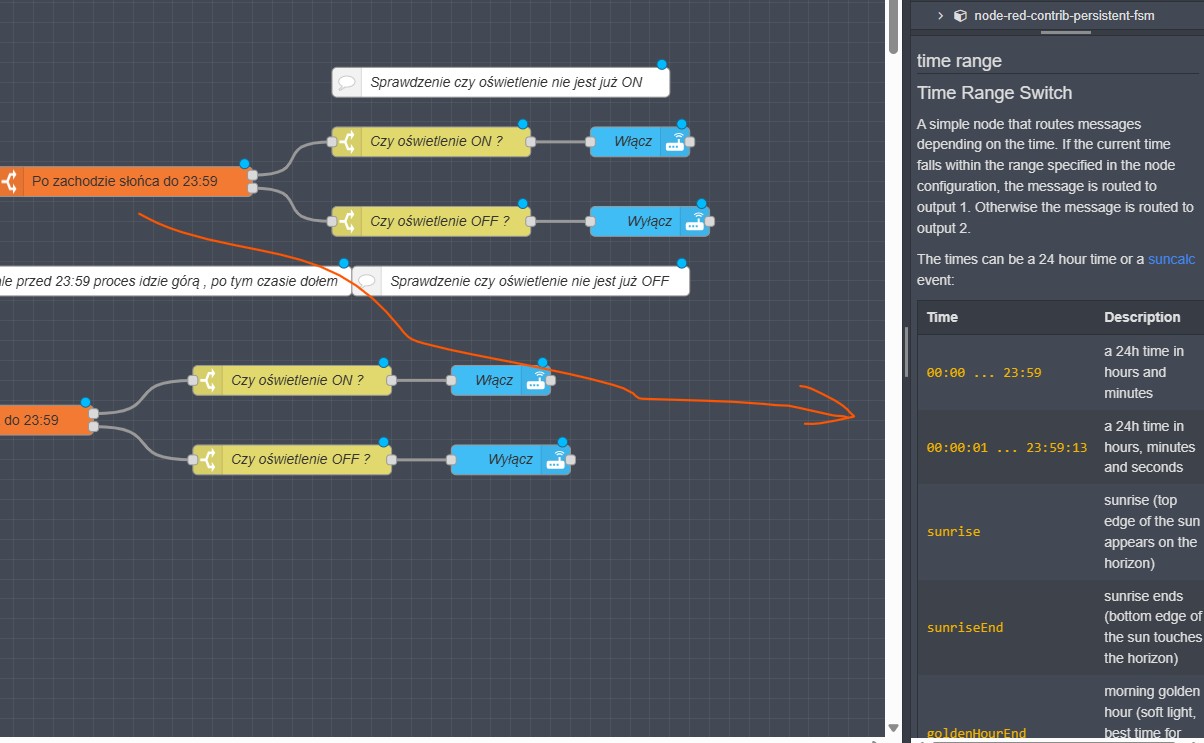

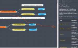

Poniżej fotka jak to może wyglądać w dwóch wersjach, pierwsza to dwa wyzwalacze czasowe, druga gdzie wyzwalaczem jest czujnik lux.
Nie wiedząc co robią poszczególne nody, można uzyskać pomoc podręczną dostępną dla każdego z nich, poniżej przykład dla time range ( ten pomarańczowy)
Jak to za mało, to można zawsze zajrzeć do dokumentacji NR.

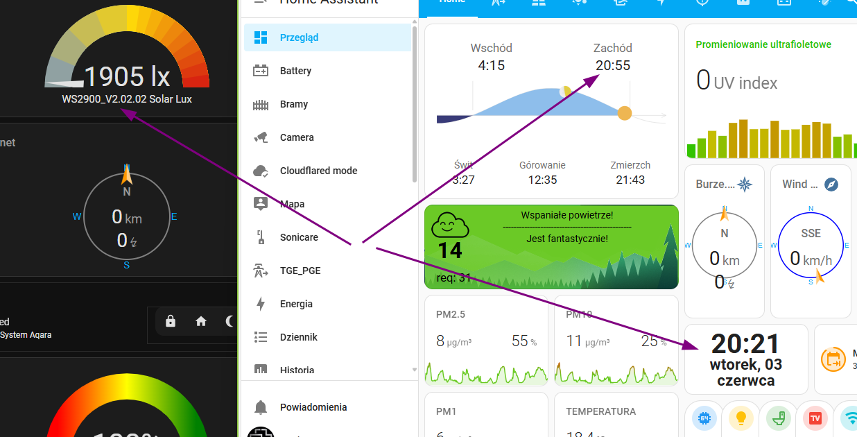

Dodane przez: @adrian
Z sunset w trigger to odpali się tylko raz i jak light będzie 3001 to światło nie włączy się
Raczej marne szanse .. (można zwiększyć próg lux'ów), zobacz u mnie to tak dziś wygląda 🙂
2025 06 03 20 22

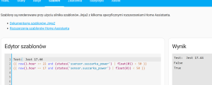

Przykład:
ScreenShot 20250605174552

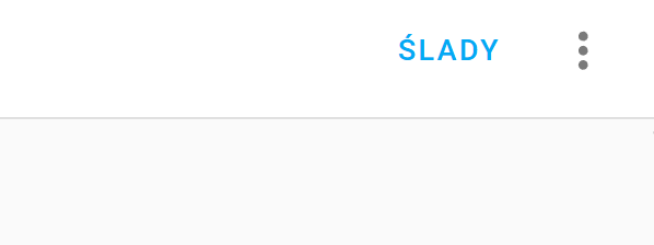

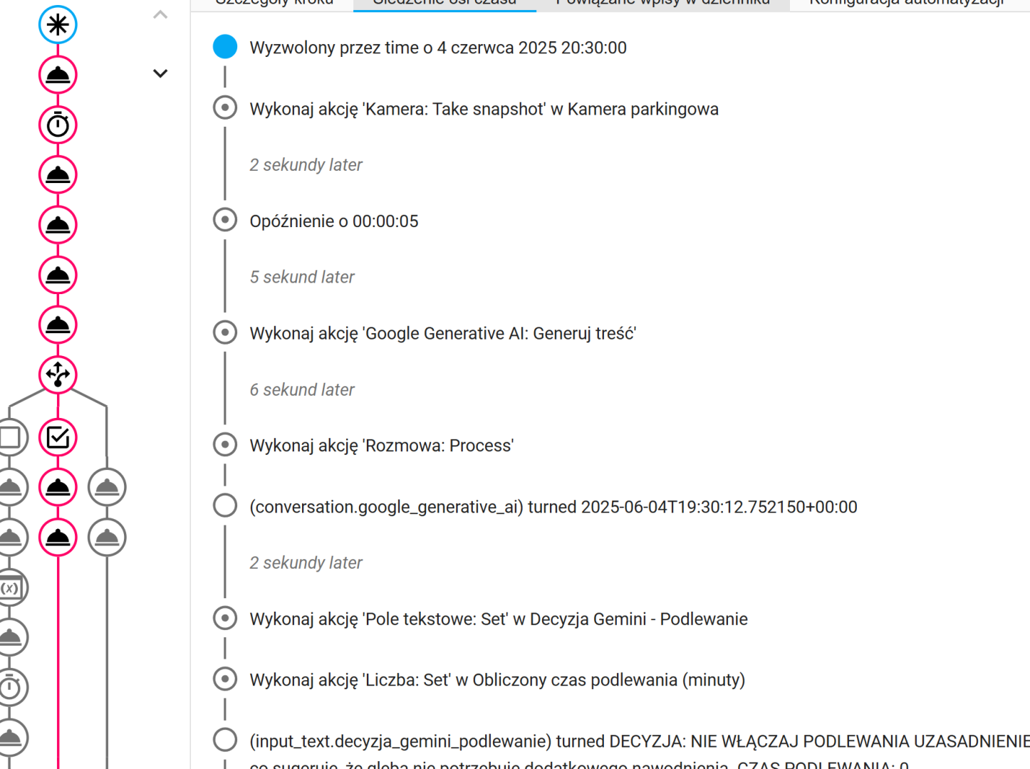

Dana automatyzacja, górny prawy narożnik
ScreenShot 20250605202419

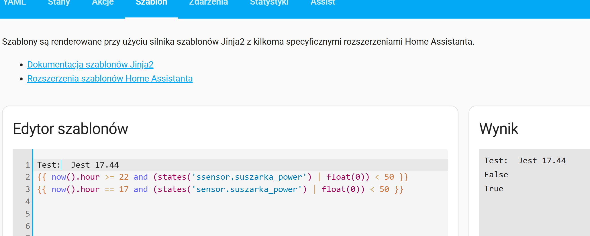

 Tam jest cały przebieg automatyzacji:
ScreenShot 20250605202250
Dane encji, możesz zmienić tymczasowo w Narzędziach Deweloperskich  Stany ( USTAW STAN)  - (będą chwilowo zmienione , do momentu ponownego odczytania wartości)
Czyli jak ustawisz np. Temperatura w pokoju jest 39 to taka będzie do momentu odczytania poprawnej wartości z termometru.
Jeśli ustawisz że jesteś not_home to po chwili (zależy od "lokalizatorów") powróci na home
