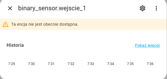

Niestety po wprowadzeniu kodu wyrzuca błąd
Ogólnie umieszczenie kodu w mapie sensorów binarnych tworzy encje stanów wejściowych niedostępnymi, bez względu czy zmienię input_type na input lub holding.

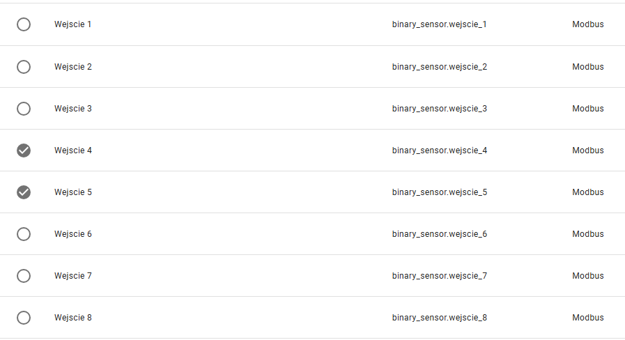

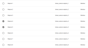

Stany wejść poszczególnych adresów są widzialnie w rejestrze encji
Potrzebowałbym jedynie wskazówki, w jaki sposób mogę się pozbyć "laga", w jaki sposób to zoptymalizować, ponieważ na wejścia cyfrowe będą podłączone łączniki dzwonkowe które będą zapalały światło. Chce uniknąć sytuacji gdzie szybkie kliknięcie nie zarejestruje zmiany stanu wejściowego. Stworzyłem sobie pomocnika który przekaźnikiem sterowalnym załącza mi wejście cyfrowe, widać że zmiana stanu wejściowego danego adresu potrafi nastąpić różnie. Czy możemy ustawić gdzieś w protokole na częstsze odświeżanie?
