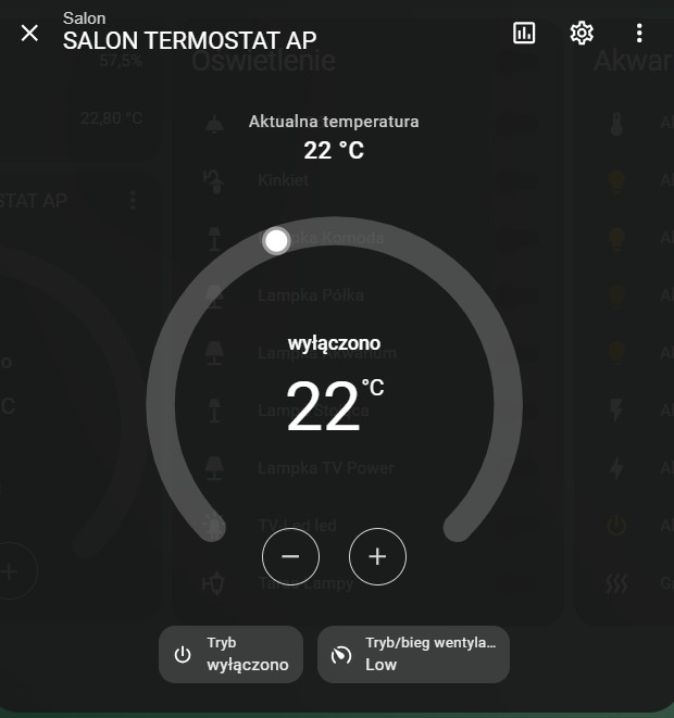

Zanim coś dokupisz napisz jaki to model panasonica i tej klimy. Bazując na IHost możesz wiele zdziałać ale nie bez odrobiny zaangażowania. Pierwszy krok to instalacja HomeAssistant na tym sprzęcie, dalej coś z tych linków https://www.home-assistant.io/integrations/hisense_aehw4a1/
https://github.com/cjaliaga/home-assistant-aquarea
Bez info co masz u siebie, temat wyczerpany, a możliwości są ogromne 🙂
Z mojej skromnej wiedzy wynika że twoja klima to bliźniak GREE, więc da się
Pozdr.
