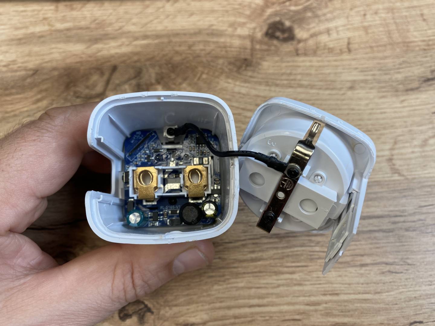

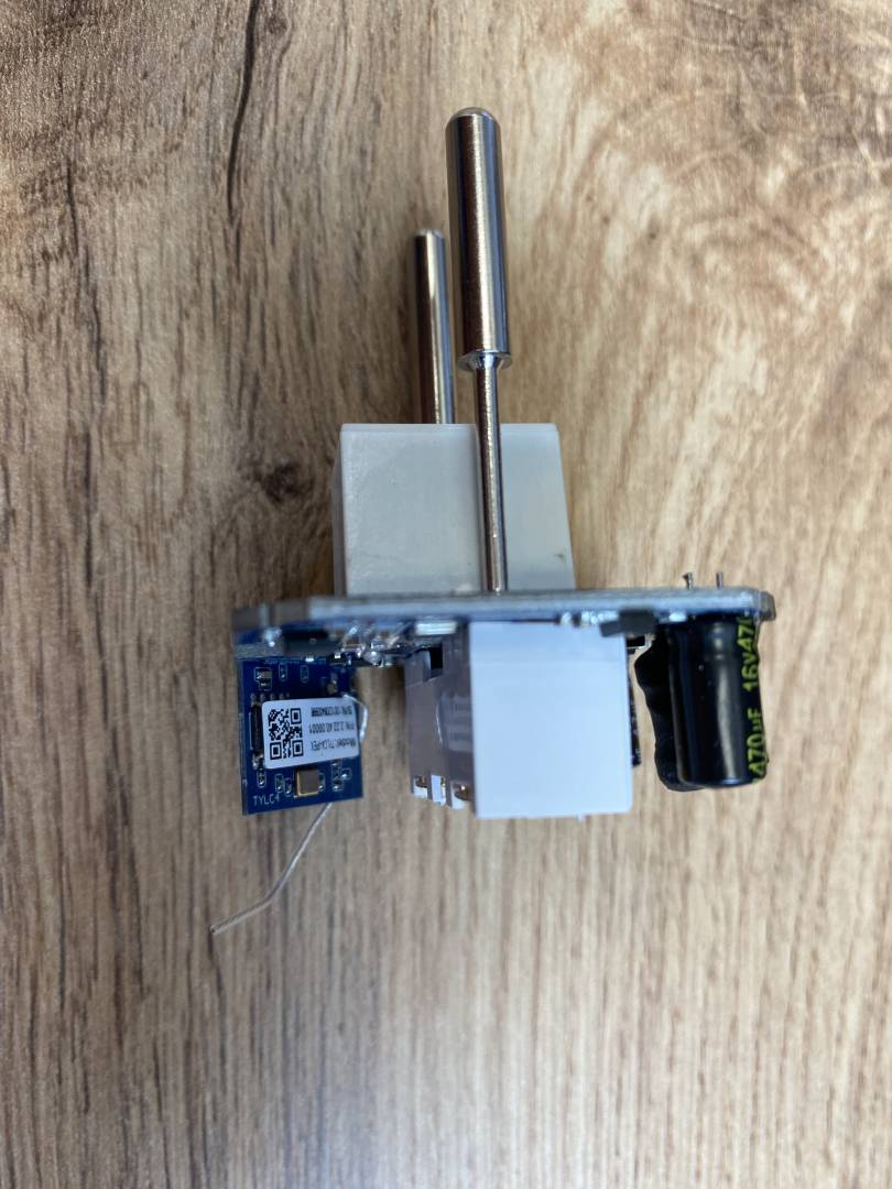

ja testowałem różne. Pierwsze jakie przerabiałem to były te w okrągłej obudowie. Trudno się przerabia, słaby dostęp. Zdecydowanie lepsze są te w "kwadratowej" obudowie. Jednakże trzeba uważać, ponieważ te tańsze są z innym procesorem niż esp8285. Zwykle to BK.. lub RLT...  wlutowane na płytę. Poniżej daje Ci link do tych co ostatnio kupowałem i są na esp8285 lub innym, ale na osobnej płytce którą łatwo się wyciąga.
https://pl.aliexpress.com/item/1005006803243857.html?spm=a2g0o.order_list.order_list_main.40.3ead1c24kU9kRC&gatewayAdapt=glo2pol

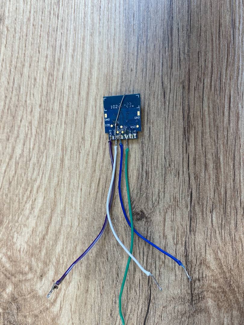

ostatnio zamawiałem 2 szt, jedna miała chip 8285, drugi inny ale i tak tę małą płytkę wylutuwuję i programuję tak.
IMG 4578
IMG 4579
IMG 4583
moduł do ewwntualnej wymiany: esp-02s
