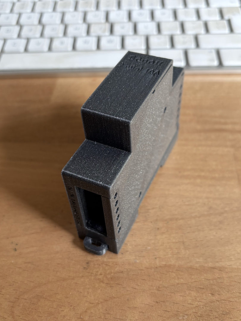

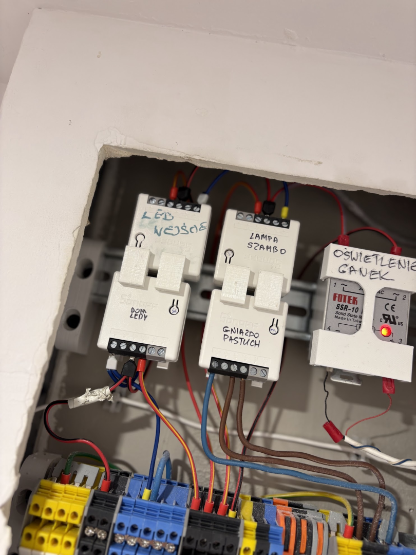

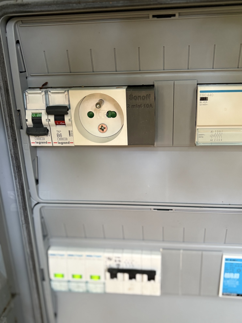

cześć @chomar
sonoff nie mam na szynę DIN, niczego dobrego.
Ja montuje na szynę DIN w zależności ile mam miejsca skrzynce

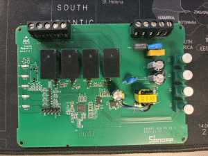

jak przejść w tryb flashowania w sonoffie 4ch? nie mogę znaleźć schematów w necie.
ok, znalazłem dokumentację. Niestety nie mam przycisku, musiałem się podłączyć pod rezystor R10, który jest na stałe zwarty z Vcc.
Dodane : 28/12/2025 3:59 pm
@chomar wciśnięcie S1 przed podłączeniem adaptera USB-UART do zasilania powinno wprowadzić go w tryb flash'owania
