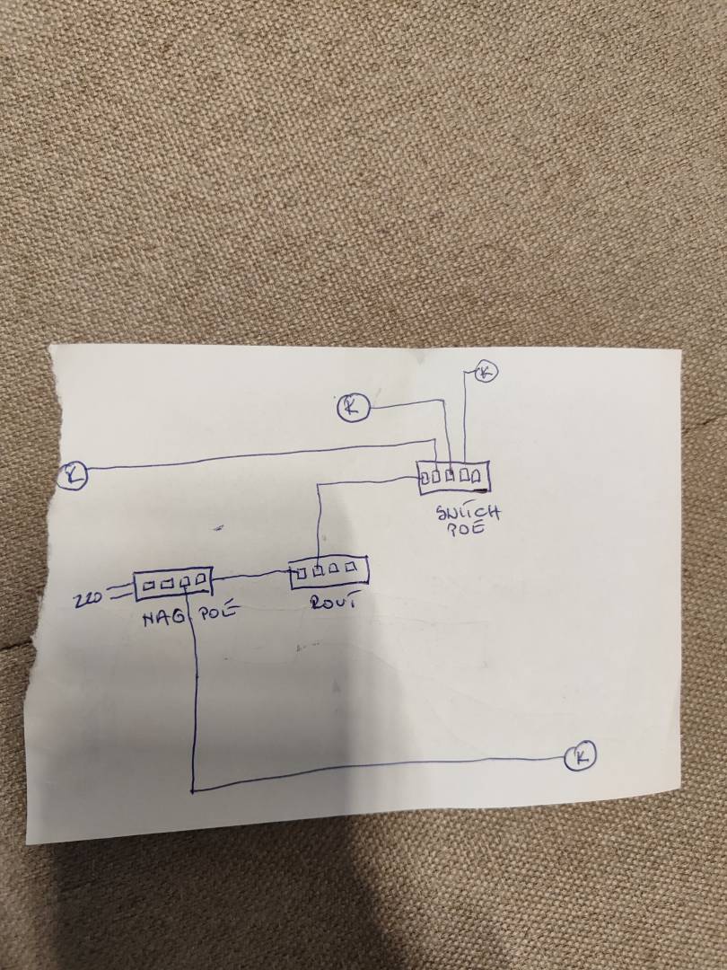

Potrzebuję pomocy jak połączyć wyłącznie  po skrętce kamery monitoringu z nagrywarką Poe, switchem Poe.
IMG 20250711 192411
Na górnym obrazku jest obecny stan.

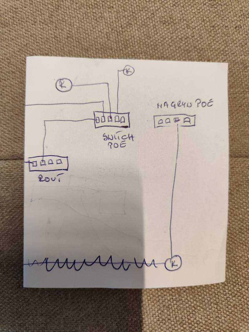

Potrzebuję przenieść nagrywarkę do pomieszczenia gdzie jest switch Poe.
  1. IMG 20250711 193439
Czy da się to zrobić nie rozciągając nowej skrętki między routerem a switchem.
Dodam jeszcze, że obecnie router i nagrywarka są w tym samym pomieszczeniu. Switch wszystkie porty na już zajęte.
Z góry dziękuję za rzeczowe rady

Wybacz ale Twój opis nic nie mówi, obrazki są średnio przydatne . Napisz co chcesz zmienić między sw-POE a routerem.
Prościej, jeżeli twoja "nagrywarka" fizycznie łączy się z routerem i twoje kamery też mają kontakt z tym routerem to każdy kolejny klocek w tej sieci będzie miał szansę działać jesli będzie podłączony do tego samego routera
Okablowanie ma znaczenie drugorzędne, bo można zacząć od kamery -do routera, lub od switcha do kamery, albo jak kto woli od switcha do routera.

1) Zmienić switch na z większą ilością portów, żeby do niego wpiąć nagrywarkę i wszystkie kamery. Wszystkie kamery i nagrywanie będą działy w obrębie jednego switch'a a router nie będzie dodatkowo obciążony.
2) Możesz kupić jakiś mały switch i podłączyć do tego co masz, ale to wg mnie słabawe, kolejny klocek cytując kolegę wcześniej.
3) Jeśli już dodatkowy kabel do routera, bo nie chcesz wymienić switch, to lepiej do routera podpiąć jedną z kamer jeśli możesz, niż podłączać do niego nagrywarkę. Przez router będą szły informacje z jednej kamery, a nie cały ruch ze wszystkich kamer - niepotrzebnie obciążanie routera, który może obsługuje Ci (?) jakieś WiFi lub inne części sieci w domu/biurze.
Wg mnie opcja 1
pzdr.
Dodane : 11/07/2025 10:54 pm

Chcę przenieść nagrywarkę od kamer do oddalonego pomieszczenia w którym jest switch Poe. Router musi pozostać na dotychczasowym miejscu
Dodane : 12/07/2025 9:24 am

Dziękuję za odpowiedź. Chyba kupię switch z większą ilością portów.

@geminus kolega @adrian poszedł dalej i wyjaśnił jak poprawnie ułożyć sobie topologię sieci z kamerami.
Przy niewielkiej ilości kamer (patrz u Ciebie) mniejsze znaczenie ma ta fachowa konfiguracja czyli rejestrator do switcha i wszystkie 4 kamery do switcha 🙂
Ale biorąc pod uwagę,  że kiedyś możesz zaszaleć i rozbudować swoją sieć domową, jak najbardziej słuszne jest nie obciążanie routera ruchem z monitoringu, niech się dzieje na poziomie switcha.
Generalnie przy niewielkiej ilości kamer, tragedii nie będzie jak podłączysz kamerę do routera, czy nawet rejestrator, większość nawet tanich routerów poradzi sobie z tym bez problemu. Ale trudno polemizować z opinią @adrian , bo na bank będzie lepiej gdy wymienisz switch i zrobisz połączenie rejestrator + kamery do switcha a jedną skrętką zepniesz switch z routerem.
