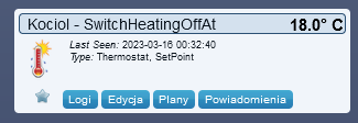

Termostat działa, a przyczyną było... hmm, jakby to powiedzieć? Moje niedopatrzenie i w pewnym sensie małe zaćmienie umysłu. Ubzdurałem sobie, że plugin sczytuje temperatury jedynie z idx Outside_Temperature i Thermostat_Temperature i że w związku z tym muszę doprowadzić do tego, że oba te wspomniane idx muszą otrzymać wskazania temperatury z Wemosa. Jak się później okazało, nie jest to oczywiście prawdą i można podać dowolne idx z innych czujników temperatury, które mam już w Domoticzu. Podkreślę po raz kolejny, że, wbrew temu co było sugerowane w tym wątku, działają u mnie czujniki nie mierzące jedynie temperatury tzn. BME280 i SHT35.
Na razie jestem na etapie testowania działania pluginu i w związku z tym mam pytanie. Do czego służy przełącznik poniżej? Autor pluginu nigdzie o nim nie wspomina i nie opisuje jego działania.

Ten przełącznik wyłączy ogrzewanie gdy na zewnatrz temperatura osiagnie 18C

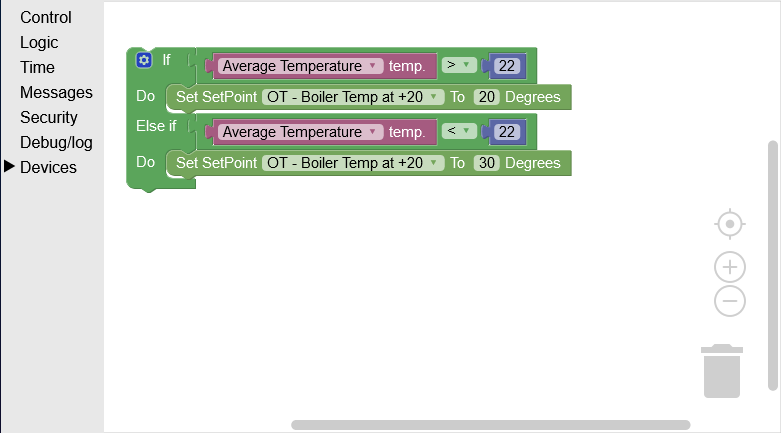

Kolejne pytanie odnośnie grzania kaloryferów. Przykładowa sytuacja: ustawiona temperatura pomieszczenia 20 st., na zewnątrz dość ciepło, powiedzmy że ok. 13 st. Kocioł zjeżdża na swoje minimum temperatury zasilania wody, lecz mimo to przegrzewa mi pomieszczenie, ale się nie wyłącza. Ciągle pracuje na minimalnych obrotach, ewentualnie zaczyna taktować gdy nie może utrzymać zadanej najniższej temperatury na zasilaniu. Czy w tym pluginie da się jakoś ustawić histerezę np. 0,5 st. która powodowałaby, że kocioł przy ustawionych 20 st. grzałby do 20,5 st., następnie wyłączał się i załączał przy temperaturze 19,5? Czy takie coś da się ewentualnie zbudować w blockly?

Histerezy w tym typie sterowania niestety brak.
Ja sobie poradzilem z przegrzewaniem pomieszczen w sloneczny dzien w taki sposob
obraz
Mimo to i tak nieznacznie przebija zadana.
