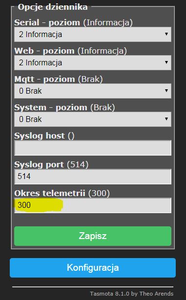

Witam.
Mam podłączony czujnik DS18B20 do ESP8266-1.Do ESP wgrana Tasmota. Układ zasiliłem z akumulatora 18650. Chciałbym ograniczyć pobór prądu układu, żeby dłużej wytrzymywał na jednym ładowaniu akumulatora. Wiem, że możne ograniczyć pobór prądu wprowadzając ESP w deepsleep mode. Pytanie jak to można rozwiązać w Domoticz albo w Tasmot? Myślałem, żeby zaprogramować układ tak, żeby sprawdzał temperaturę co np. 1h ale nie wiem za bardzo jak to zrobić? Ma ktoś pomysł lub robił już coś takiego?
Pozdrawiam.

@g_michalbaran w tasmocie "Konfiguracja Dziennika" i ustaw sobie to co zaznaczyłem na żółto na 3600   ( 300 to jest 5 min )
 tasmo

@isom Dzięki wielkie. Sprawdzę to jak będę w domu. Czyli jeśli ustawie sobie telemetrie na 3600, to przez 1h, port do którego mam podłączony czujnik, będzie w stanie deepsleep?
