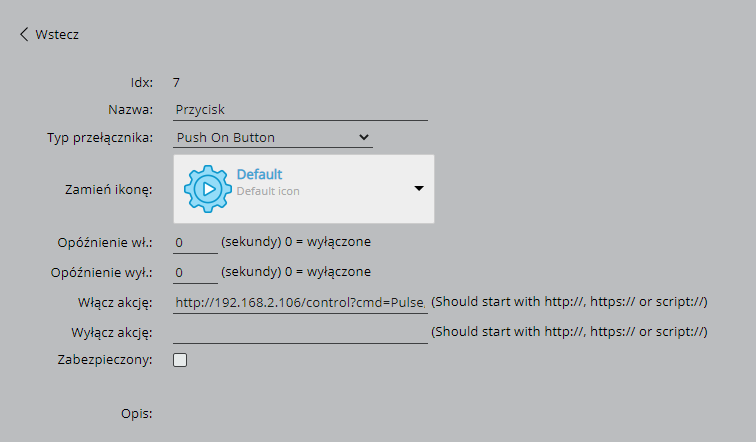

@leckimarcin Robisz takie kombinacje edukacyjnie ? Uruchamianie jednego skryptu drugim żeby aktywować na 1 sek przekaźnik w espeasy ?
A czemu nie dodasz sobie Przycisku z jedną komendą http ?
Br
Komenda która uruchomi ten przekaźnik na sekundę
 http://192.168.2.106/control?cmd=Pulse,12,1,1000

@isom Nie mogłem nic znaleźć co by mi odpowiadało. Dzięki wielkie za komendę. Gdzie mogę znaleźć wszystkie komendy ESPEASY?
Dodane : 04/10/2020 10:35 pm
Patrz wyżej :))
Są opisy na wiki espeasy wystarczy złapać jak to czytać
Dodane : 04/10/2020 10:37 pm

Brama działa jak należy, miałem tylko problem ze stanem niski/wysoki na przekaźniku:
Zamiast
miało być:
/control?cmd=Pulse,12,0,1000
brama segmentowa
