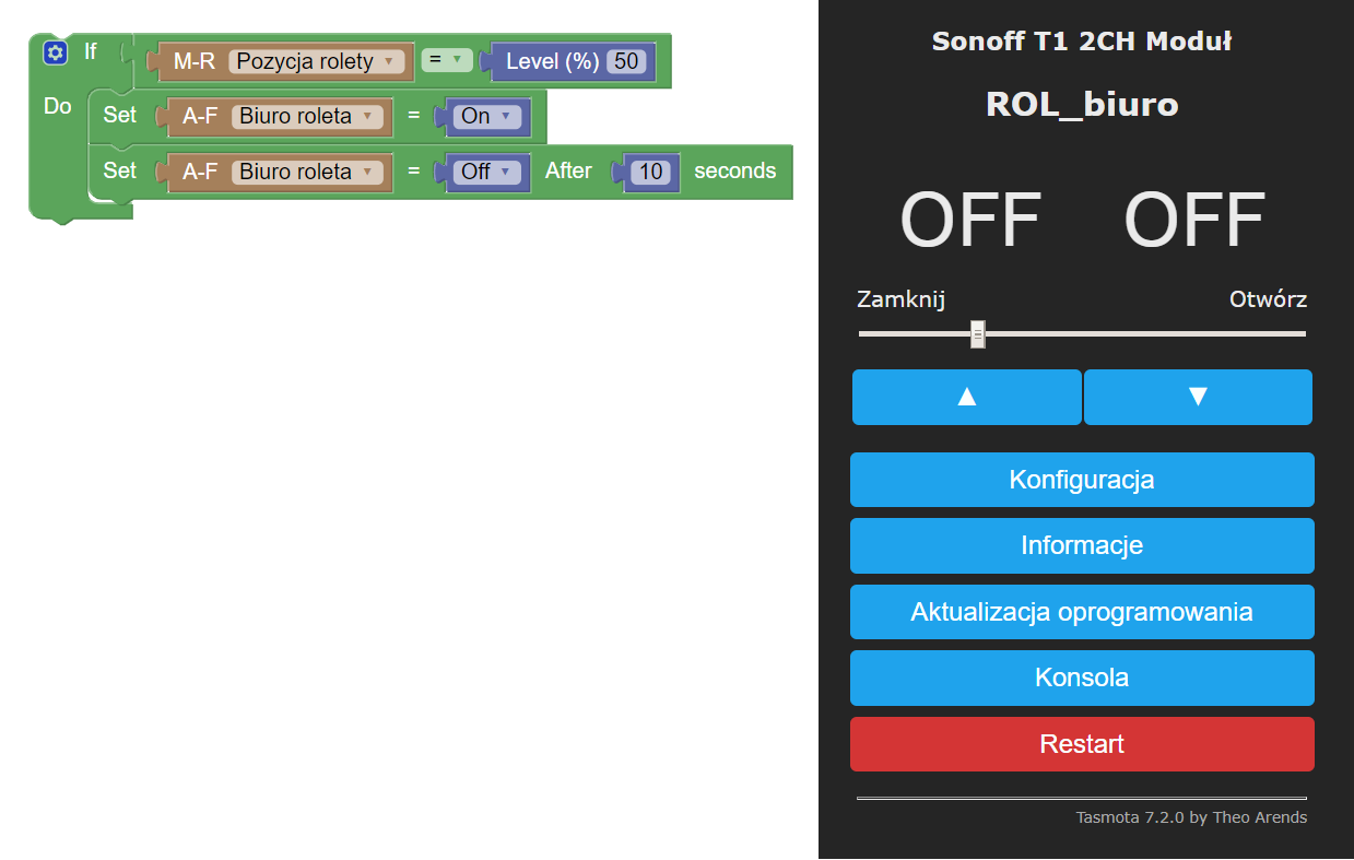

Przeglądam sobie kod Tasmoty dla sterownika żaluzji. Niestety nie do końca jest on zintegrowany z domoticzem. Wysyła tylko swoje położenie a nie przyjmuje wartości. Zostaje sterowanie tylko po HTTP.
http://192.168.0.10/cm?user=admin&password=*********&cmnd=Shutter1#Open
http://192.168.0.10/cm?user=admin&password=*********&cmnd=Shutter1#Close
http://192.168.0.10/cm?user=admin&password=*********&cmnd=Shutter1#Position%2050

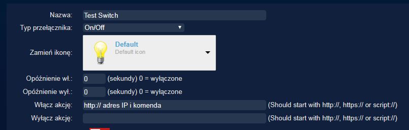

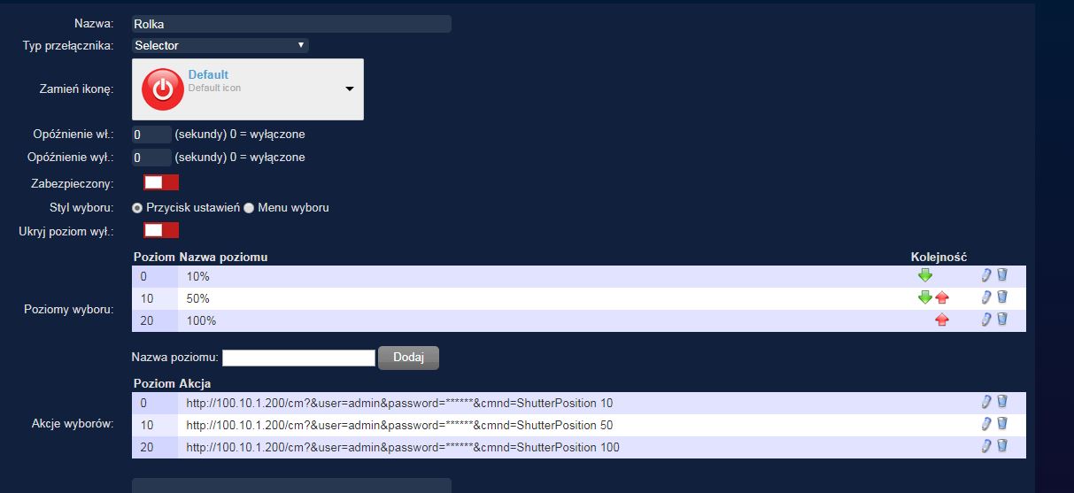

@g_maciej-holowinski) a dlaczego chcesz wysyłać jakieś komendy przez powiadomienia ? Masz do tego dwa pola w akcjach wałcz/ wyłącz
Możesz sobie zrobić przełącznik selektor i wstawić kilka komend przy każdym poziomie np 10%, 20..... 100%
Chwila i masz przełącznik
Dodane : 13/03/2020 9:10 pm
Trzymaj się rady @isom. Właściwie to zkąd pomysł by wysyłać powiadomienia?
Dodane : 13/03/2020 9:17 pm
byhlk
(@byhlk)
Wpisów: 47
Kontrybutor Donator 2K22 Donator 2K20, Donator 2K21
Wstyd 😊 dziękuję. Wszystko działa jak należy. Duże piwo dla was 😀 oczywiście adresację zmienię. Rozwiązane
