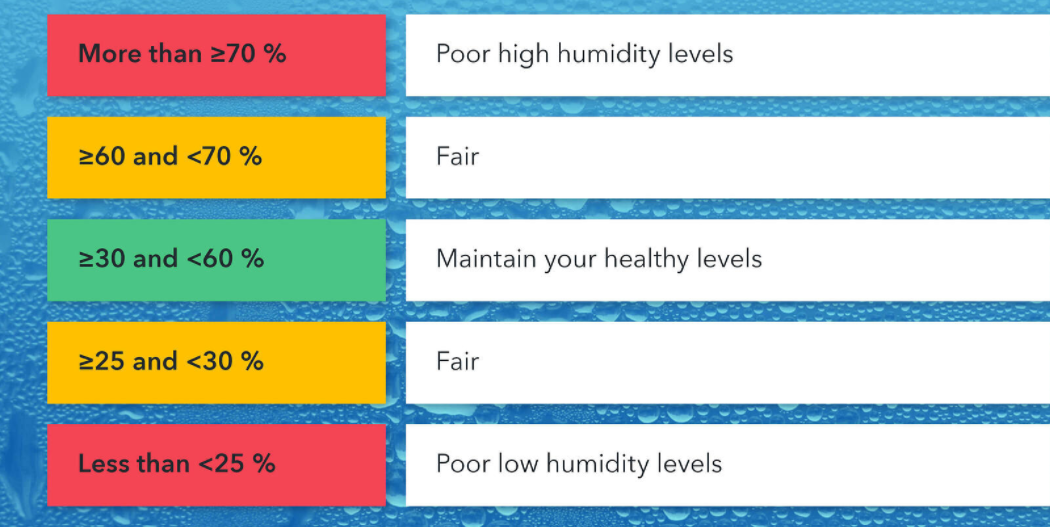

status_wilgotności wyliczam tak
byte AFESensorsCommon::convertHumidyStatusDomoticz(float humidity) {
  //  https://www.airthings.com/resources/everything-you-need-to-know-about-humidity
  if (humidity >= 70) {
    return domoticzHumidityWet;
  } else if (humidity >= 60) {
    return domoticzHumidityNormal;
  } else if (humidity >= 30) {
    return domoticzHumidityComfortable;
  } else if (humidity >= 25) {
  } else {
    return domoticzHumidityDry;
Wartości które są za domoticzHumidityWet itd @steel_rat napisał powyżej

Dzieki za sugestie co do statusu wilgotności. Dlaczego w swoim zakresie wilgotności masz 2 razy uwzgledniony status  Normal (zakres 25-30 i 60-70) ?

@przemo na podstawie zakresów pod tym linkiem w tej metodzie co Ci załączyłem
