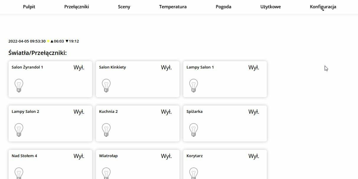

Pościłem @isom i ja u siebie aktualizację no i efekt taki że na stronie www mam białego domoticza:
Biały domoticz
Natomiast na telefonie wogle się strona nie otwiera.

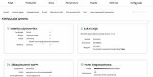

Tematu nie mogę zmienić bo nie mam nigdzie guzika zatwierdź / zapisz.
Biały domoticz1

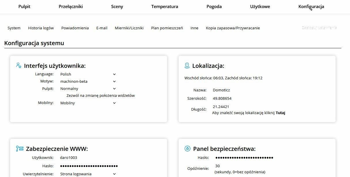

 Trochę poczytałem i zainstalowałem Machinon Tcheme no jest trochę inny ale ok sęk w tym że dalej w przeglądarce telefonu się mi nie otwiera.

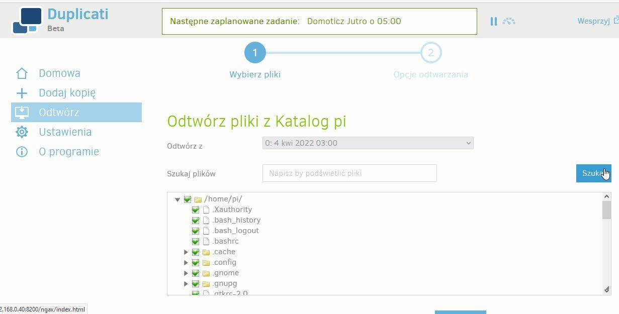

Najchętniej zrobiłbym przywrócenie do poprzedniej wersji tylko boje się że wszystko zdechnie czy jak odpale te kopie katalogi pi będzie ok ?

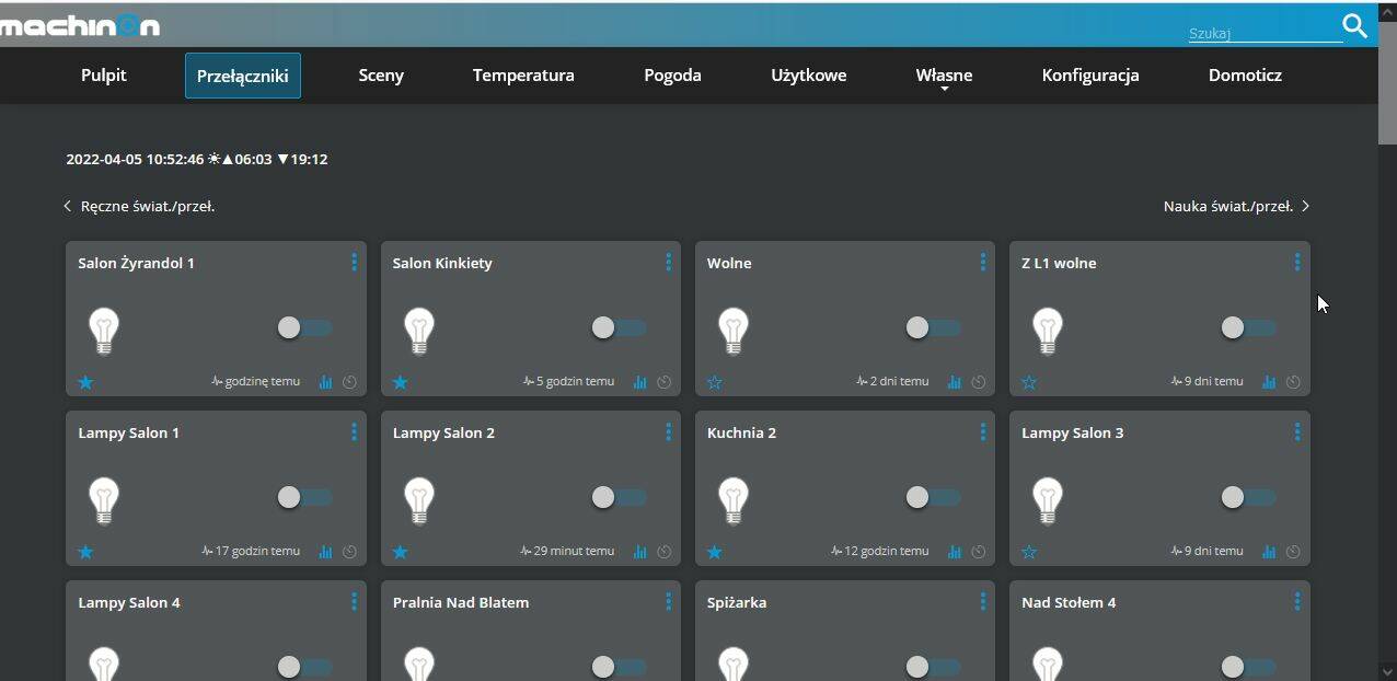

1. Zainstalowałem Pytchon Menager wg Twojej instrukcji myślałem że tam zaktualizuje wersje beta motywu i będzie ok ale niema tam opcji aktualizacji tego motywu.
2. Wyczytałem jak zainstalować motyw https://www.domoticz.com/wiki/Machinon_Theme no i zainstalowałem wg instrukcji na tej stronie motyw działa na komputerze ok sęk w tym że jak otwieram przeglądarkę firefox w telefonie gzie miałem Domoticza to zaczyna otwierać i mam czarne pole. Poza tym wszystko działa ok tylko na telefonie mi nie robi.
Motyw nawet ok:
Motyw
I pewno by można zostawić zawsze to nowa wersja domoticza.
No i smiga w opcjach firefox na telefonie trzeba usunąć wszystkie dane przeglądania.

@isom dzięki za pomoc straciłem trochę czasu ale przynajmniej mam system zaktualizowany i na jakiś czas spokój. Kopie w duplicati ustawione i się wykonują cały katalog pi mam z zawczoraj więc pewnie by nie było problemu przywrócić. Tylko jeszcze nie próbowałem tego robić nigdy muszę to sprawdzić na innym dysku.
