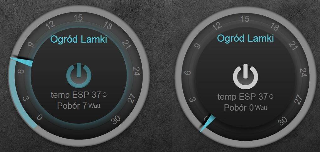

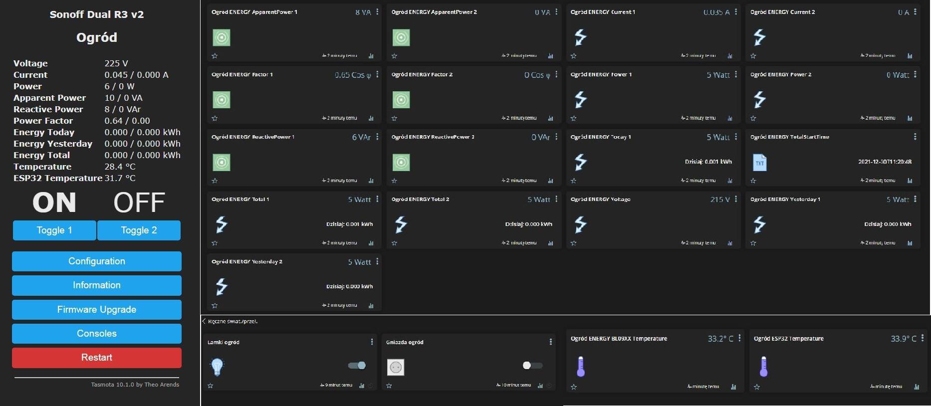

Automatyczne dodawanie urządzeń chyba najlepiej działa w HA , jednak twórcy Domoticza pracują cały czas nad rozwojem serwera i to co kiedyś wymagało tworzenia reguł i różnego typu kombinacji , dziś staje się proste i intuicyjne , przykładem niech będzie moduł sonoff dual R3 . Jest to dość tani dwukanałowy przekaźnik oparty na ESP 32 , prosta konfiguracja brokera i mamy w domoticz wszystko co ten moduł może wypluć
 Dodatkowo cały czas trwa rozwój nakładki graficznej Dashticz , a to pozwala tworzyć coraz bardziej wymyślne dashboardy , możemy w jednym przycisku umieścić włącznik , aktualny pobór mocy i temp samego modułu. Tarcza z podziałką może wskazywać albo pobór albo temp.

Ja po dłuższych testach na testowej wersji domoticz , nie wytrzymałem i mój produkcyjny serwer jest już w wersji beta. Po tygodniu testów mogę śmiało polecić taką aktualizację. Oczywiście koniecznie trzeba przed tym zrobić kopię , najlepiej całego folderu domoticz.
