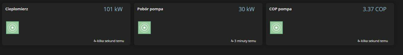

Dodane : 29/01/2022 12:40 pm
@bobrow skrypt aktualizuje czujnik COP na podstawie odczytów Ciepłomierza a nie co minutę , bo po co ? Tu masz zrzuty żeby nie było wątpliwości
wszystko to czujniki CustomSensor
 a tu ten kawałek kodu
return {
        on = {
                devices = {'Cieplomierz'}
     logging = {
                level = domoticz.LOG_DEBUG, -- zmien na domoticz.LOG_ERROR, gdy skrypt bedzie Ok
                marker = "licznik COP"
        execute = function(dz, device)
		local p = tonumber(dz.devices('Pobór pompa').state)
		local k = tonumber(dz.devices('Cieplomierz').state)
		local w = dz.devices('COP pompa')
		-- Obliczenia
	    local cop = dz.utils.round( k / p ,2)
	    dz.log('cop pompy' .. cop.. 'COP ' , dz.LOG_INFO)
		w.updateCustomSensor(cop)
end

Dane z domoticza
Pompa pracuje ,wskazania są na mocach
Dodane : 29/01/2022 9:24 pm
Log z tego skryptu wstaw , tylko jako kod a nie tak jak leci bo trzeba się wszystkiego dopatrywać . Wystarczy wkleić logi używając tego
Dodane : 29/01/2022 9:26 pm
(@bobrow)
Wpisów: 386
Nie wiem o co chodzi-zaczęło pokazywać COP...
Dodane : 29/01/2022 9:29 pm
(@bobrow)
Wpisów: 386
