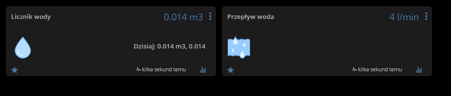

@superprzemo trochę inaczej to widzę , ale pewnie efekt podobny
Masz dwie wersje , pierwsza aktywuje skrypt co minutę i zapisuje aktualny stan dziennego wskazania licznika m3 do "data" pomnożony przez factor, w Twoim wypadku pewnie 1000 , w skrypcie do testu ustawiony na 1 .
Potem te dane są porównywane z aktualnym stanem licznika dziennego i ponieważ ma to być w l/min obliczany jest przepływ .
Obliczenia są co minutę bo wskazania mają być litry / min
Dołożyłem opcję która kasuje licznik litrów gdy czujnik m3 nie wyśle nic przez 10 min
Druga wersja liczy na podstawie odczytów z czujnika , wyzwalaczem jest licznik m3
Test robiłem  na wirtualnych czujnikach aktualizowanych przez json ,  bo nie mam u siebie liczników wody, więc nie daję gwarancji że wszystko będzie ok.

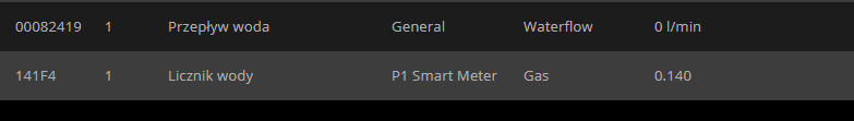

@superprzemo nie wiem co ty masz za licznik w m3 , który nie zlicza dziennego zużycia , bo taki błąd jest u Ciebie
Moje urządzenia oczywiście tylko do testów
Tu logi z wersji 1
a tu zaktualizowany przepływ po zmianie wartości o 4 w liczniku m3
3
Nie mam pojęcia co się dzieje u Ciebie i co to za licznik który nie zlicza dziennego użycia . W takim układzie nie umiem pomóc.

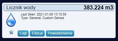

Ja mam licznik jako Custom Sensor odczytujący drogą radiową aktualny stan licznika wody nadawany przez nakładkę APATOR'a , zamieściłem opis jak to zrobić: https://www.smartnydom.pl/forum/domoticz/wmbus-odczyt-danych-z-wodomierza/
Czyli nie mam licznika inkrementalnego impulsowego, tylko odczytywana jest wartość z wodomierza.
Wiem jak wysłać stan (jakąś wartość) do licznika przepływu, tylko mam problem z pobraniem wartości z licznika wody w takim stanie żebym mógł na niej przeprowadzić proste zadanie arytmetyczne.
Czy jest jakaś funkcja zmieniająca ciąg znaków z czujnika na liczby?
 licznik wody
Dodane : 09/01/2021 1:32 pm
@superprzemo spróbuj zdeklarować ten czujnik tak
local licznik=tonumber(dz.devices('Licznik wody').state)
wtedy operacje matematyczne będą możliwe na samych liczbach

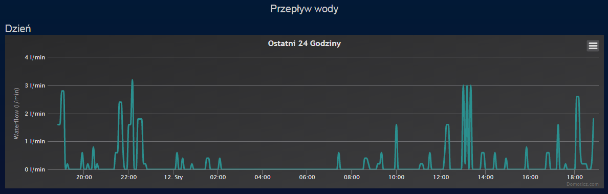

Poniżej wykres dobowy licznika przepływu:
 przeplyw
