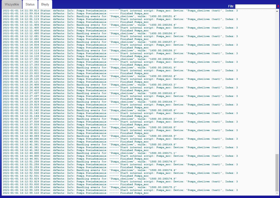

Ustawiłem dla testu wartość tylko 10 odczytów aby szybko wyzwolić powiadomienie ale coś nie działa. Możesz zerknąć na logi
Dodam że w tym czasie wartość odczytu była powyżej 500.
 Skrypt log

Zaczęły przychodzić powiadomienia. Jednak mam problem z określeniem częstotliwości. Po wpisaniu wartości 1 dla pomiar_ilość ,dostałem powiadomienie po ok.3 minutach.
Czy każdy rekord z pliku LOG oznacza częstotliwość odczytu czy też jest to niezależna od odczytu informacja?
Dodane : 01/01/2021 5:14 pm
@rafal_sz przy takiej częstotliwości odczytów z czujnika nie ustawiaj małej wartości dla pomiar_ilość bo system się zatka , szczególnie wtedy gdy wartość mocy będzie przekroczona. W takiej sytuacji rozkaz wysyłania powiadomień jest co kilka sekund i system nie jest w stanie tego przerobić.
Generalnie tak jak napisałem skrypt liczy odczyty i jeżeli wszystkie z ustawionych będą za wysokie to wysyła powiadomienie , jeśli w trakcje liczenia np 100 odczytów chociaż 1 będzie mniejszy niż norma to liczenie zacznie się od początku.
