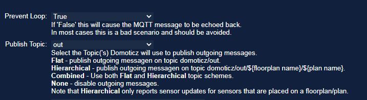

@qusss Jeżeli w kodzie używałeś pętli zwrotnej dla domoticz/ out , to może być problem . W nowej wersji współpraca domoticz z brokerem mqtt została przebudowana i o ile nie miało to wpływu na domoticz/ in to już z domoticz/ out w wielu przypadkach po prostu przekaźniki przestały działać.
Pozostaje albo się cofnąć ( jak masz kopię ) albo zaktualizować do wersji gdzie będziesz mógł wybrać czy chcesz korzystać z tej pętli czy nie

@isom Dzięki, sprawdzę opcję z pętlą, oczywiście w kodzie Arduino taki właśnie wykorzystuje. Backup mam, tylko twardziele nie robią backupu 🙂
