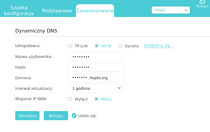

  1. zarejestrowałem domenę w serwisie no-ip
  2. zainstalowałem no-ip duc na raspberry pi (zgodnie z https://malinowepi.pl/post/43316048520/raspberry-pi-i-zmienne-ip-ddns )
  3. skonfigurowałem swój router
    • ustawiłem dane domeny ddns (zal. dynamiczny_dns.png)

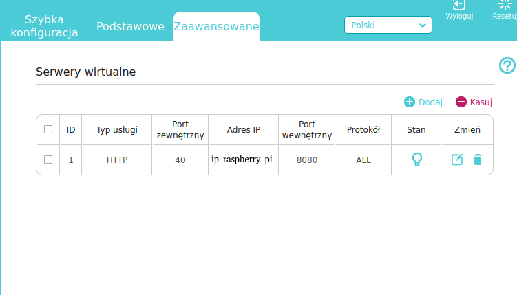

    • skonfigurowałem wirtualny serwer (zal. serwery_wirtualne.png)

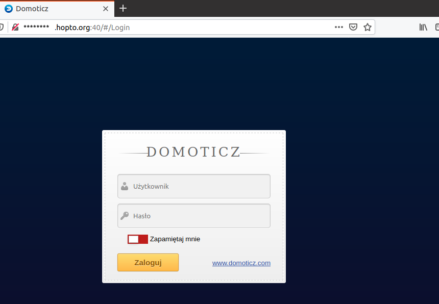

i z sieci wewnętrznej domena i przekierowanie portów działa (zal. www.png) ale z sieci zewnętrznej niestety strona Domoticza się nie ładuje.
Ktoś ma pomysł co jest nie tak ?

Czy adres IP masz zewnętrzny, pokaż co masz na WAN też sprawdź czy adres z WAN pokrywa ci się z adresem np ze strony mojeip.eu i z tym co rejestruje ci się na portalu noip
To podstawa.

dlaczego taki niski port?
sprawdź swoje IP jak podpowiedział Wojtek, ustawił bym na początek taki sam port, miałem routery, które sobie z tym nie radziły.
Jak wpisałeś nazwę użytkownika i hasło do serwisu poprawnie to musi zadziałać. Sam używam no-ip, mam kilkanaście domen i działa bez zarzutu.

Adres IP mam dynamicznie przydzielany przez dostawcę i nie wygląda jakby był zewnętrzny.
Na portalu no-ip zarejestrowane jest to samo IP które wskazuje mój router.
Ale IP różni się do adresu z moje-ip.eu.
Zmieniłem port z 40 na 8080
Router jaki mam to TP-Link Archer C7

Przeczytaj sobie to https://www.dipol.com.pl/do_czego_sluzy_ddns_dynamic_domain_name_system_i_jak_go_uzywac__bib93.htm
A jak nie masz publicznego adresu to polecam Zero-Tier
Dodane : 27/05/2020 8:00 pm
Sebastian
(@sebastian)
Wpisów: 21
Zero-Tier - rozwiązał temat
dzięki!
