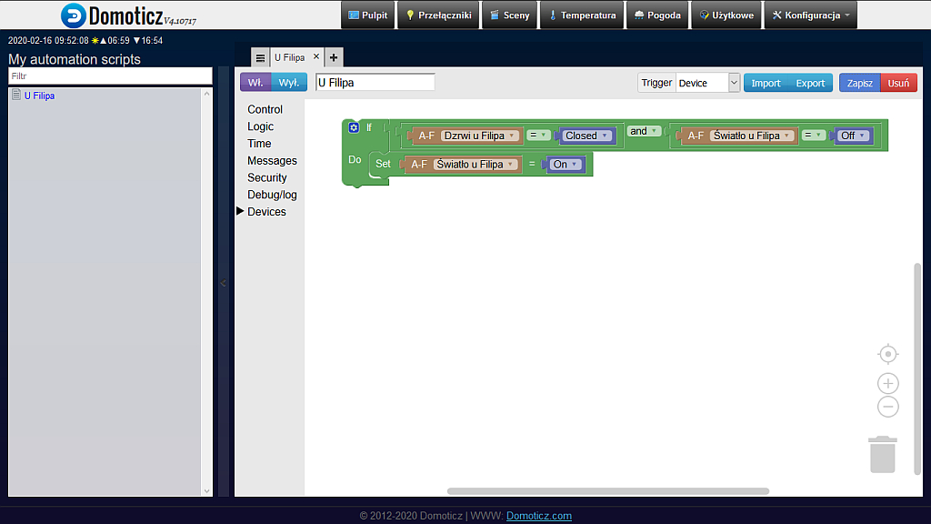

W załączniku fotka reguły.

Wiem że tu jest odwrotnie, ale chodzi o sam fakt że to po prostu nie działa. 🙂

@mjab w blockly użyłeś klocka IF , który czeka na następne IF-y ( Trybik w polu kafelka ) jak zamienisz go na taki jak na foto to będzie działać z jednym IF

Ok, taka głupota. Zrobiłem kilka Inteligętnych domów Klientom ma Domoticz, a zgubiło mnie w własnym fakt że mam jednego if'a a nie całą litanię.
