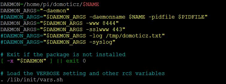

Zatrzymaj usługę domoticz
sudo service domoticz stop
edycja pliku domoticz sh
ustaw porty jak na przykładowym foto , żaden z portów nie może mieć wartości "0"
Porty
Zapisz ustawienia i przeładuj system
sudo systemctl daemon-reload
na koniec zrestartuj usługę domoticz

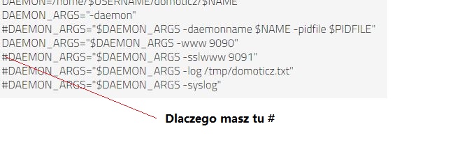

root@serwer-rzeznicza:/domoticz# sudo service domoticz stop
root@serwer-rzeznicza:/domoticz# sudo nano /etc/init.d/domoticz.sh
DAEMON=/home/$USERNAME/domoticz/$NAME
DAEMON_ARGS="-daemon"
#DAEMON_ARGS="$DAEMON_ARGS -daemonname $NAME -pidfile $PIDFILE"
DAEMON_ARGS="$DAEMON_ARGS -www 9090"
#DAEMON_ARGS="$DAEMON_ARGS -sslwww 9091"
#DAEMON_ARGS="$DAEMON_ARGS -log /tmp/domoticz.txt"
#DAEMON_ARGS="$DAEMON_ARGS -syslog"
root@serwer-rzeznicza:/domoticz# sudo systemctl daemon-reload
root@serwer-rzeznicza:/domoticz# sudo /etc/init.d/domoticz.sh restart
root@serwer-rzeznicza:/domoticz# sudo /etc/init.d/domoticz.sh start
root@serwer-rzeznicza:/domoticz# sudo service domoticz.sh status

Niestety nie działa.
Dodane : 16/02/2020 9:16 pm
@mjab czy możesz jeszcze raz zerknąć na fotkę, którą wstawiłem ? Dlaczego z uporem maniaka chcesz uruchomić tą usługę bez portu https ?
Twoje ustawienia nie mogą działać
