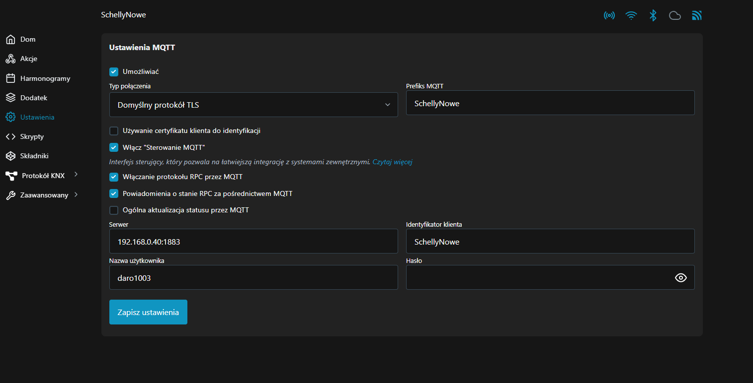

 Z racji że shelly 2,5 nie idzie już dostać mamy najnowszą kość shelly 2,5 Gen3.
Niestety nie mogę dodać jej do domoticza mimo ustawień:
Schelly
Prawdopodobnie przez plugin w domoiczu które był do pierwszej wersji:
schelly2
Jak teraz mogę dodać najnowszą shelly do domoticza ??

Temat wraca Shely gen3 przeleżało ale nadszedł czas nad jego zastosowaniem.
Pytanie odnośnie uczenia czy jeśli mam już w Domoticz inne Shelly pierwsza wersja 2,5 to ucząc nową zdubluje mi te które już mam ? Może na czas uczenia wyłączyć te które są ?

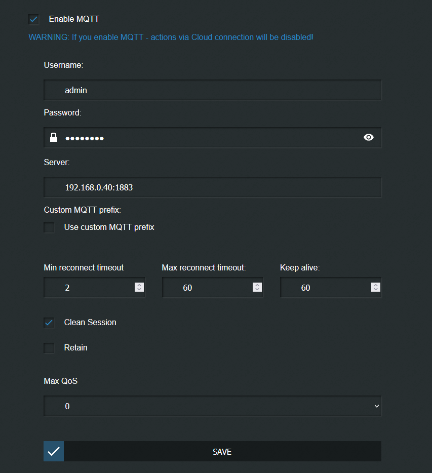

A to w tych starych shelly ustawiałeś prefix na homeassistant ? Po co ? Ja nie ustawiałem bo nie było takiej potrzeby
Dodane : 09/03/2025 2:28 pm
W starych prefix nie aktywny:
prefix shelly
Ok a jeśli będę miał już dodaną tą GEN 3 i za jakiś czas dokupie kolejną i będę chciał dodać co wtedy ?
Dodane : 09/03/2025 2:33 pm
Najpierw sprawdź czy się doda bo 3Gen oficjalnie nie jest wspierana. A jak będzie ok to sobie zmienisz na chwilę prefix w tych już dodanych i dodasz tylko nowe.

Witam kolegów po przerwie w temacie.
Okazuje się że integracja: https://github.com/enesbcs/shellyteacher4domo?tab=readme-ov-file   która jest przystosowana do 2PM i innych shelly w przypadku wersji 2PM GEN 3 niestety nie działa.
Postanowiłem więc szukać pomocy na forum domoticza.
I sukces jeden z kolegów okazał się pomocny i stworzył dla mnie przepływ w NodeRed.
Całość pracy można prześledzić w temacie:
Czy można dodać Shelly 2PM GEN 3 do Domoticza? - Domoticz
Natomiast całkowicie działający przepływ jest na stronie #6 Czy można dodać Shelly 2PM GEN 3 do Domoticza? - Strona 6 - Domoticz
Jak widać do działania potrzebna jest instalacja NodeRed która jak się okazuje nie jest zbyt skomplikowana dla użytkowników takich jak ja z małą widzą w środowisku linux więc można to zrobić stosując się do poradnika:
https://nodered.org/docs/getting-started/raspberrypi
Dodane : 01/06/2025 2:07 pm
