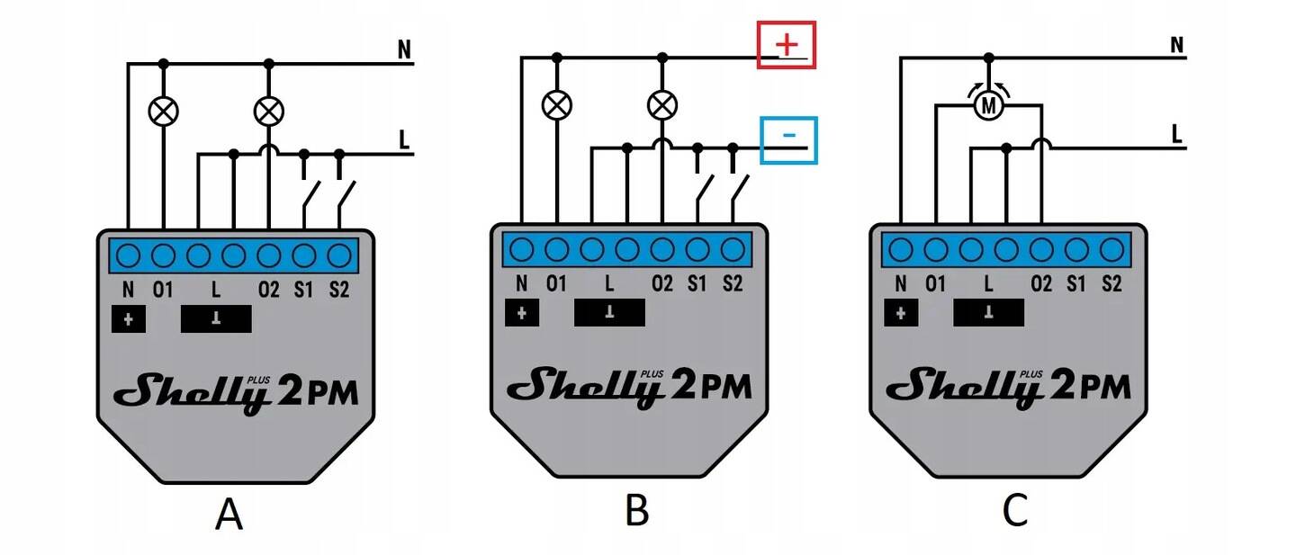

Wpisów: 1477
Shelly plus 2PM link
Dodane : 24/07/2024 2:59 pm

Wpisów: 1477
@macu to tylko przykład. Nie mam dużego doświadczenia z roletami. Te, które zman są zasilane AC230 V, stąd dwa wyjścia - jeden obroty lewo, drugi prawo. W silniku prądu stałego wystarczy odwrócić bieguny. W takim połączeniu przekaźników jaki jest w Shelly to nie zadziała, muszą być dostępne wszystkie styki obydwóch przekaźników i to rozdzielone.
Podaj coś więcej nt. swojego silnika, coś pomyślimy.

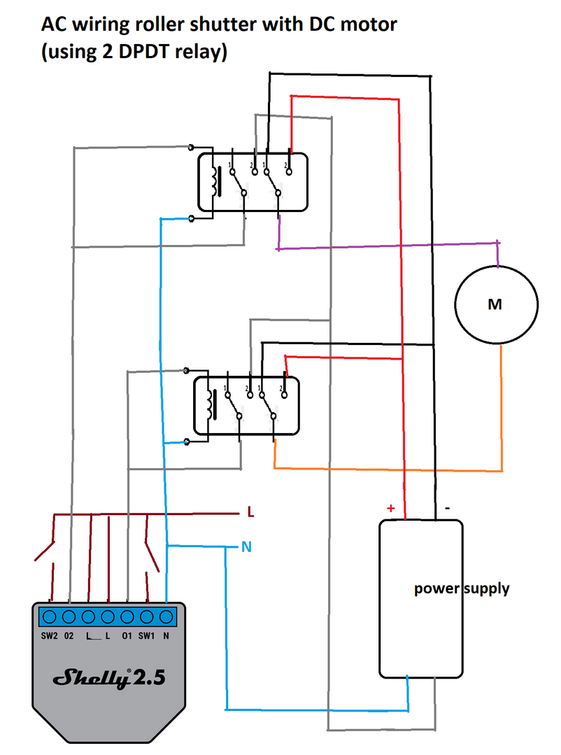

Wpisów: 12
IMG 0623
Tak zasilanie jest.
Czy taki schemat ma szansę zadziałać jeśli tak jakie przekaźniki dobrać ?
wątek ze strony https://github.com/mongoose-os-apps/shelly-homekit/issues/226
Dodane : 24/07/2024 8:25 pm
Wpisów: 1477
Nareszcie jakiś konkret. Szkoda tylko, że trzeba było Cię ciągnąć za język by dowiedzieć się o co chodzi. Teraz wróć do mojej drugiej odpowiedzi.
W tym kontekście Shelly nie pasuje. Czy ten schemat jest dobry, wstępnie patrząc jest przekombinowany. Nie wiem po co dwie pary styków. Tak samo przerostem jest tu stosowanie Shelly. Sens jest wówczas kiedy stosujemy moduł w puszce pod przełącznikiem i jest to jedyne sterowanie. Wkładanie do puszki takiego modułu, do niego dwa kolejne przekaźniki, które i tak się tam nie zmieszczą jest bez sensu.

Wpisów: 1477
Dodane przez: @macu
generalnie schemat jest ok, jednak podłączanie na tym samym przekaźniku 230V AC na jednych stykach i 24V DC na drugich to nie jest dobre rozwiązanie

Wpisów: 1477
@macu zasilacz 230 - 24 zostawił bym podłączony na stale. Takie zasilacze nie lubią częstego włączania / wyłączania. Dwa dodatkowe przekaźniki z 1 parą styków do zmiany biegunów - tyle.
