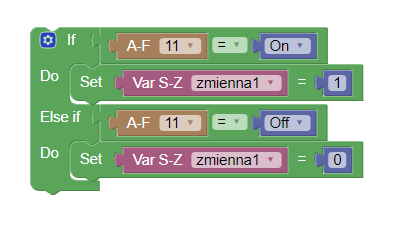

Witam wszystkich,
mam problem z zastosowaniem zmiennych. chcę ułożyć regułę do sterowania z użyciem zmiennych, ale żadna reguła nie widzi tej zmiennej.
co ciekawe, że jak wejdę w ustawienia-zmienne użytkownika i zmienię wartość to reguła działa.
 blockly01
Dodane : 25/02/2020 12:59 pm

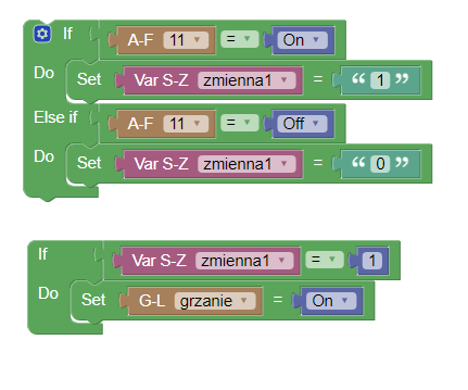

Wiem że może by zero lub jeden. Jak popatrzysz na swój 1 blok to zapisujesz wartość 1 w cudzysłowu to może rozumieć domoticz że to string. W kolejnym bloku już odwołujesz się bezpośrednio do liczby, brak cydzyslowiu przy liczbie.  I wtedy może być problem przy przekształceniu Stinga w liczbę.
Zrób tak samo w pierwszym bloku. Jak w drugim.
Dodane : 25/02/2020 1:41 pm
Wpisów: 1477
@steel_rat
zmieniałem we wszystkie strony, teraz jest ustawiona całkowita.
bez rezultatu
 blockly02
Dodane : 25/02/2020 1:50 pm
No dobra. To takim razie dlaczego grzanie nie wrzucisz besposrednio do pierwszego bloku if?
Albo może wchodzi do drugiego if ale grzanie się nie załącza (np zły parametr?).
Dodane : 25/02/2020 1:58 pm

Dodane przez: @pawell32
Witam wszystkich,
blockly01
Pierwszy skrypt powinien działać bez problemu czyli zmienna się będzie aktualizowała w zależności od stanu przełącznika , drugi blok nie ma prawa działać przynajmniej  w wersji stabilnej domoticza, a to dlatego że w blockly zmienna jest tylko pomocnikiem i nie może być samodzielnym wyzwalaczem . Nie wiem co chcesz uzyskać przy  pomocy tej zmiennej, jeżeli opiszesz co to ma być za warunek to postaramy się pomóc
Dodane : 25/02/2020 9:04 pm

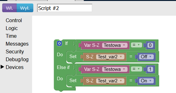

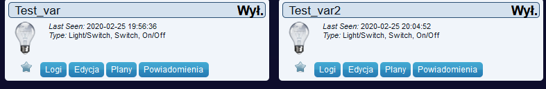

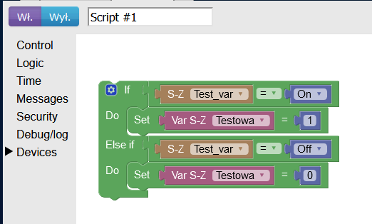

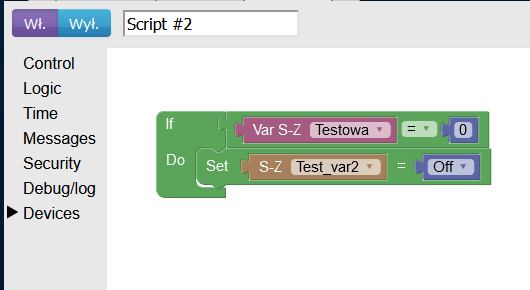

Testowałem takie coś dwa podobne skrypty. I u mnie skrypt drugi widzi zmianę zmiennej przez skrypt pierwszy. Zmienna jest typu całkowitego,
A i to nie działa od razu. Trzeba poczekać, czasami dłuższą chwilę aż się odświeży.
Script1
Scritp2
switch test
Ps. używam wersji beta domoticza 🙂
Dodane : 25/02/2020 9:20 pm

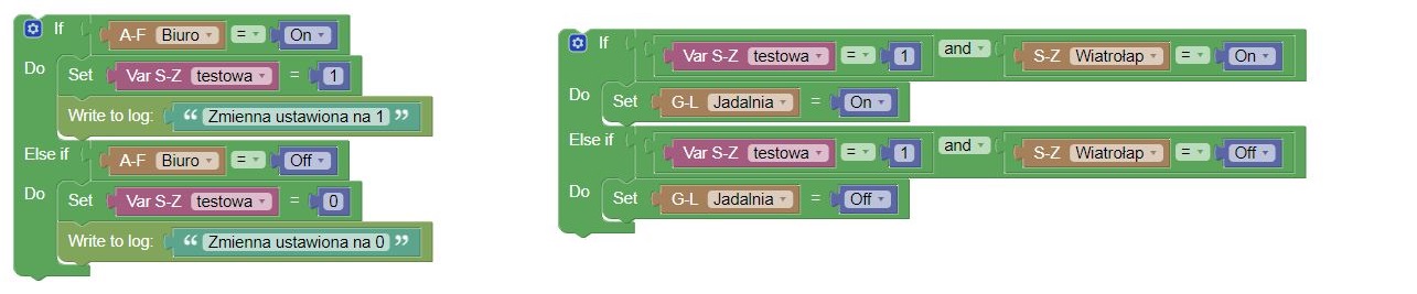

@pawell32 nie wiem jak chcesz zliczać ten czas ale mniejsza z tym, wklejam przykład bloków gdzie pierwszy aktualizuje zmienną a drugi w zależności o wartości tej zmiennej albo włącza Jadalnię razem z Wiatrołapem , albo gdy zmienna nie jest =1 przełączniki Wiatrołap i Jadalnia działają niezależnie.
To co wstawił @steel_rat nie do końca dobrze działa i tylko w wersjach beta domoticza ( w najnowszej np przełącza na odwrót przełączniki niż są zdeklarowane )
Dodane : 25/02/2020 9:33 pm

Zmodyfikowany skrypt 2 synchronizuje przycisk drugi z pierwszym.
Ale wygląda że tylko w beta domoticz. Oraz trzeba trochę odczekać.
