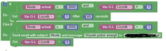

Czy powinno to wyglądać tak (załącznik)? Bo niezależnie jaki czas wpiszę to dostaję co kilka sekund maila po przekroczeniu wartości 2000.
 event
Dodane : 26/11/2019 11:05 pm

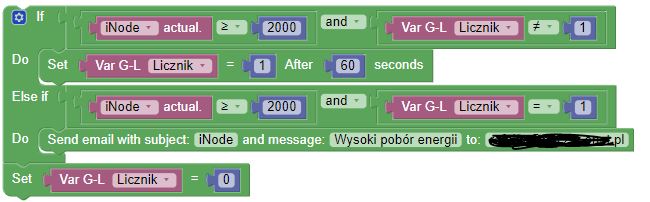

Ten ostatni set ma być doklejony do send email i na start ustaw ustaw zmienną 0
 1574802630 event
Dodane : 26/11/2019 11:19 pm
(@rafal_sz)
Wpisów: 26
Pomimo zmiany, coś nie działa. Nie mam wysyłanych e-mail-i. Chyba zmiana zmiennej nie reaguje pomimo spełnionych warunków (Inode>limitu i czas)?

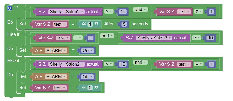

@rafal_sz W skryptach blockly wyzwalaczem może być czas , albo urządzenie aktualizujące swój stan czyli wszelkiego rodzaju czujniki , mierniki , przełączniki itp , zmienne są tylko pomocnikami w ustalaniu logiki , a aktualizują się na podstawie wyzwalaczy w Twoim przypadku na podstawie wysyłanych danych przez iNode . Biorąc pod uwagę powyższe zmiana wartości zmiennej może nastąpić dopiero kiedy Twój wyzwalacz zaktualizuje stan, minie ustawiony przez Ciebie czas i wartość wskazywana przez iNode przekroczy, lub będzie 2000W.  Najprościej mówiąc zmienna ustawi sie na 1 po 11 minutach jak zostaną spełnione wszystkie warunki. i po takim czasie zostanie wysłany mail. Wyjątek może być przy pierwszym odpaleniu skryptu , bo nie wiadomo ile czasu zostało do zaktualizowania się iNode od kliknięcia "zapisz"
Poniżej przykład , który sprawdziłem u siebie i działa na 100%
 alarm pobór
Dodane : 28/11/2019 7:02 pm

No to wszystko jasne, zaczęło działać. Wklejałem nie ten rodzaj "puzzli" dla pola wartości.
Dzięki!
A czy da radę ustawić, żeby dopiero np. po piątym odczycie z inode-a powyżej limitu była wysyłana informacja?
Dodane : 28/11/2019 11:12 pm
@rafal_sz jak w pierwszym ELSEIF zamiast send mail wstawisz set zmienna = 2 after 5 sek a w trzecim ELSEIF wstawisz send mail to dostaniesz powiadomienie dopiero po drugim odczycie . Jak to rozbudujesz to możesz zrobić że dopiero po którymś odczycie wyśle maila
