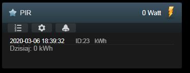

Hej, posiadam PIR i kontaktrony RF podpięte do domoticza przez Sonoffa RF(na sonofie tasmota) wysyła wartości do domoticza w takiej postaci:.
MQTT: Topic: domoticz/in, Message: {"idx":11,"nvalue":0,"svalue":"5336169","Battery":100,"RSSI":5}
W Domoticzu dane są przyjmowane jako licznik energii:

@ketonek ten ostatni blok działa bo spełniony jest warunek , aktualne wskazanie nie równa się 5336169 tylko  5336,169  nie mam Bramki RF ale użył bym do odczytu tych kodów przełącznika typu Elektryczność chwilowa + licznik.
RF
Bedzie bez przecinków , ale nie mam jak sprawdzić więc nie mam pewności

Ech @isom jesteś niesamowity. Zmiana na elektryczność chwilową rozwiązała wszystkie problemy w tym temacie.
