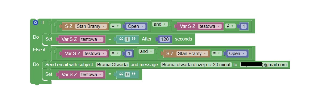

chciałbym sobie zrobić powiadomienie ze jeśli brama jest otwarta dłużej niz 20minut to dostaje maila
znalazłem jakieś wzorce tu na forum ale coś mi nie chce działać to znaczy w logach zmienna zmienia stan na 1 ale już o wiadomości nie ma nic w logach i jej nie wysyła natomiast jeśli zmienię bloczek (na scrennie drugim) to wiadomość dostaje od razu nie np po 20 minutach  jakbym chciał pytanie gdzie robię błąd
dzieki

120 sekund to chyba nie 20 minut nie 🙂

@steel_rat ....na to, to bym nie wpadł 😉 .....jest 120 bo testuje a niechce mi sie czekac 20 minut przy testowaniu

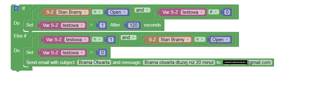

No to powinieneś dostać maila po 2 minutach i nie przychodzi wtedy? Zmień też ustawienie stanu na zero, usuń cudzysłów. By domoticz ja traktował jak zmienną a nie string. Po za tym, która wersja Domoticza jest w użyciu? Ja bym zerowanie zmiennej przeniósł przed polecenie wysłania maila.

nie wiem czy dobrze zrozumiałem ale jak zrobiłem tak (jak na screenie)to email przychodzi jak tylko otworze brame a stan zmiennej zmienia po 2 minutach

w pierwszej linijce zamiast nierowne zero zmien na rowne zero
dodaj kolejny warunek elif. gdy brama zamknieta ustaw zmienna var na zero

niestety wiadomosc jest wysylana odrazu po otwarciu bramy

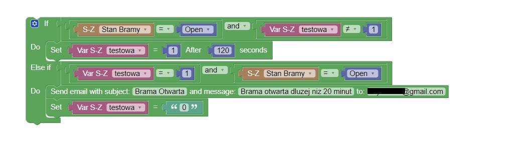

Pokaz jeszcze raz jak teraz wygląda twój blok. Bo same zmieniające się warunki if raz masz różny od 1 a raz różny od 0 wprowadza chaos.

tak jak mam teraz to nie wysyla emaila ale po dwoch minutach zmienia zmienna na Status: Set UserVariable testowa = 1

No ok. To teraz która wersja Domoticza. Bo poprostu drugi raz skrypt się już nie wykonuje. Musiałbyś mieć najnowszego Domoticza by to działało. Tylko uwaga nowa wersja Domoticza wymaga Bustera.

@on6222  ja myślę że z tą zmienną to będzie porażka w tym układzie . Albo zamień zmienną na wirtualny przełącznik np "Brama open" i wtedy
IF Stan Bramy = Open and Brama open = Off
Set Brama open = On after 120 sek
ElseIf Brama open = On
Set Mail
Elseif  Stan Bramy = Closed
Set Brama open = Off
albo bez zabawy w bloczki i dodatkowe zmienne czy przełączniki użyj tego co poniżej
To jest skrypt dzVents  gdzie po 20 minutach dostaniesz powiadomienie na skonfigurowane w domoticz adresy e-mail
po 3 minutach dostaniesz drugie i po kolejnych trzech trzecie powiadomienie , chyba że wczesniej ta brama zostanie zamknięta to dostaniesz powiadomienie że została zamknięta
PS ten skrypt ma taką przewagę że możesz w przyszłości dołożyć do niego kilka bram , okien , czy drzwi . Wystarczy dodać w pierwszej tabeli kolejne urządzenie ustawić mu po jakim czasie ma krzyczeć i rozbudować tabele data o to urządzenie
Poniżej przykład dla Stan Bramy i furtki  gdzie brama krzyczy po 20 min a furtka po 10 min
