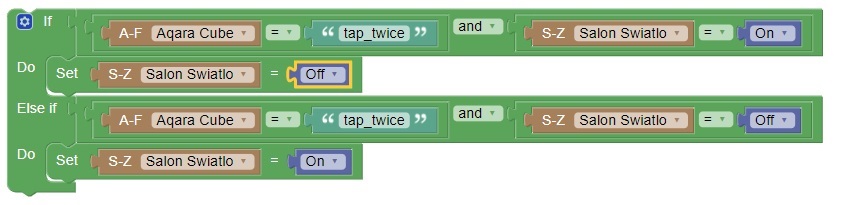

Czy ktoś mi może powiedzieć co robię nie tak.
Chwiałbym sterować podwójnym kliknięciem kostką tak żeby jak światło w salonie jest włączone to się wyłączyło i na odwrót jak jest wyłączone to się włączyło
Teraz jest taki objaw jak stuknę dwa razy to wpada w pętle i z niej nie wychodzi.

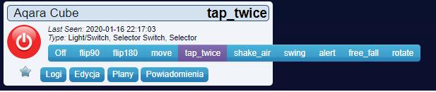

@isom twierdzi że to dobry pomysł tylko nie za bardzo wiem co mam zrobić czy mam wprowadzić jakąś zmienną i ja wyzerować na końcu. No i czy w tedy w warunku sprawdzać cy ta zmienna nie jest równa 0.
Rozumiem chyba dlaczego on się zapętla bo zmienna
ma kilka właściwości i tap_twice zostaje do momentu kiedy nie wykonam czego innego
nie wiem jak ograniczyć skrypt żeby wykonał się tylko raz na zmianę właściwości

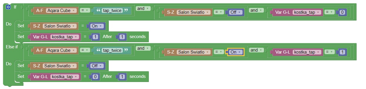

To że  tap_twice zostaje nie ma znaczenia , utwórz w domoticz zmienną nazwa dowolna , typ liczba całkowita i na podstawie tego co wstawiam przerób sobie swój skrypt

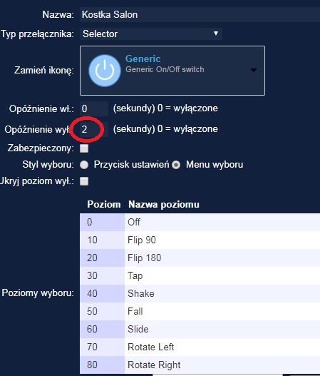

flip to nazwa zmiennej , która ma się zmienić po 1 sekundzie od stuknięcia u Ciebie ta zmienna może się nazywać jak chcesz , do pełni szczęścia ustaw sobie selektor tak żeby po dwóch sek zawsze  wracał na OFF tak jak zaznaczyłem na czerwono
kostka 1
opóźnienie jest po to żeby wyeliminować w 100% możliwość zapętlenia
Dodane : 16/01/2020 10:46 pm
