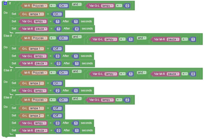

@piocyw to że nie do końca zadziałało wynika z tego, że użyłem w swoim przykładzie natychmiastowej akcji dla zmiennej co spowodowało zmianę wartości tej zmiennej na 2 już przy pierwszym kliknięciu ( taki urok blockly ) a ja to pisałem bez sprawdzenia.
Plugin do którego link wstawiłeś bym sobie darował , przynajmniej do tych zastosowań. Myślałem że nakieruję Cię na rozwiązanie pisząc o automatycznym wyłączaniu po czasie dodatkowego przełącznika, ale widzę, że kiepski ze mnie nauczyciel dlatego poniżej wstawiam fotkę z gotowym blockly.
przycisk
Zamiast dodatkowego przełącznika użyłem drugiej zmiennej . Skrypt nie jest doskonały bo w pewnych okolicznościach trzeba poklikać na pusto , ale działa zgodnie z założeniem

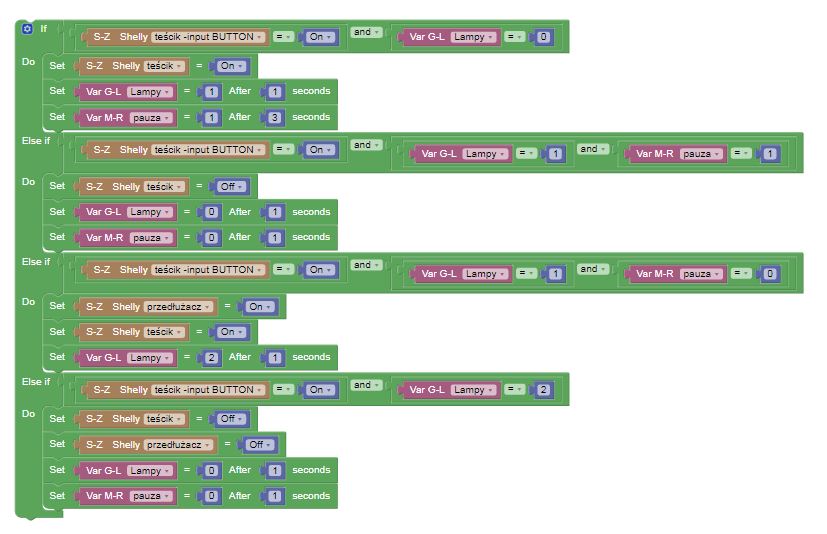

@isom super dzięki działa! 🙂 jednak co mądra głowa to mądra głowa 🙂
Dodałem tylko jeszcze, że przy drugim kliknięciu zapala się druga "lampa" ale pierwsza też się świeci
Życie pokaże czy będzie bardziej czy mniej to pomocne; może komuś się przyda
u mnie tak mocno na roboczo wygląda to tak
W każdym razie dzięki wielkie za zaangażowanie!
