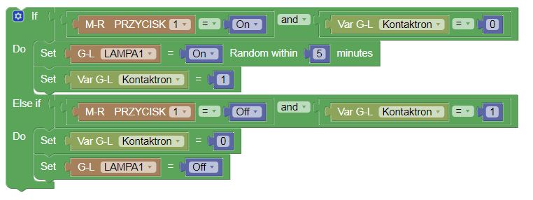

Czy w prosty sposob w blockly da sie zrobic warunek "wykonaj jakas akcje, gdy dany przelacznik zmienil stan na dluzej niz np 5 min", (krocej nic nie rob)?

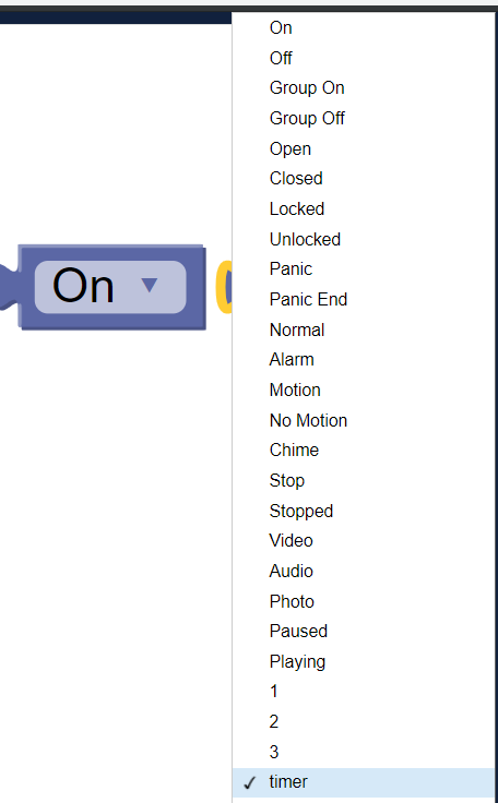

I druga sprawa, w blockly w logic w kafelku "on, off itd" jest "timer", po pierwsze jak dziala? po drugie gdzie/jak definiujemy wartosc?

warunek 5 min
W tym bloku przycisk musi być włączony przez min 5 min żeby włączyć lampę , jeżeli przycisk wyłączy się wcześniej to lampa nie włączy się nigdy .
Potrzebujesz jeszcze jak widać zmiennej użytkownika typ liczba całkowita , wartość zmiennej możesz wpisać 0
Na drugie pytanie nie znam odpowiedzi bo nigdy tego nie potrzebowałem
