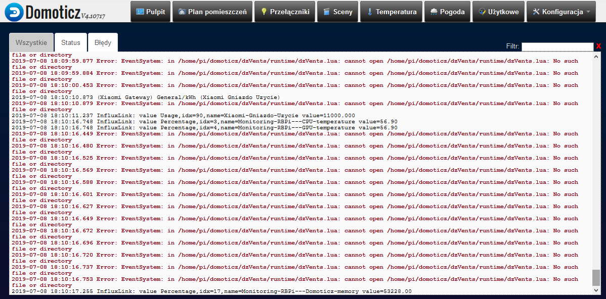

W domoticzu mam napisany skrypt w zdarzeniach w formacie dzVents (dokładnie wykorzystałem pomysł z blogu - https://cezarowy.blogspot.com/2018/05/obsuga-zdarzen-w-domoticz-uzywajac.html). Skrypt wysyłał mi rano wiadomość o temperaturze podczas wschodu słońca. Zauważyłem, że wszystko działało do 12 czerwca. Nie pamiętam teraz dokładnie co mogłem zmienić po 12 czerwca z jednym wyjątkiem - zapewne w okolicy tej daty przeszedłem z wersji 4.97 na wersję 4.10717. Skrypt na pewno nie został zmieniony, bo nic nie "poprawiałem" wewnątrz. W tej chwili domoticz w logach pokazuje błędy - dzVents.lua - brak pliku lub katalogu ( w załączniku zrzut z loga). Faktycznie w katalogu dzVents nie ma plików, które poszukuje domoticz (nie mam pojęcia dlaczego zniknęły). Nie bardzo wiem jak to naprawić - czy wystarczy skopiować do tego katalogu zawartość poprawnego dzVents? Czy należy jakoś to przeinstalować? Nie bardzo wiem jak to poprawić.

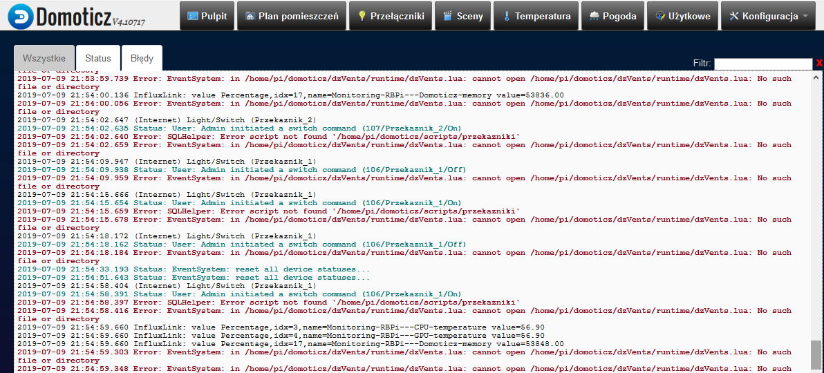

Twój skrypt również działa - co chyba potwierdza moje podejrzenie, że mam problem gdzieś z samym DzVents - w katalogu nie ma wszystkich plików.. Musiałbym chyba doinstalować brakujące pliki.. Albo spróbować jakoś to naprawić - można przeinstalować Domoticza w opcji naprawy?
Log z błędami przy próbie uruchomienia przekażników.
DzVents przekaznik

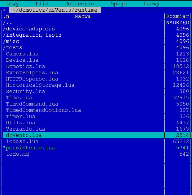

@maciekk oj chłopie Ty to masz 🙂 Porównaj sobie zawartość z tą fotą
dzVents.lua

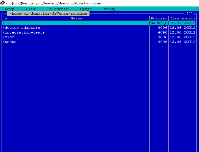

@isom, właśnie o tym piszę - że brakuje mi plików.
I nie mam pojęcia jak i kiedy mogły zniknąć... U mnie wygląda to tak. 🙂
Widać muszę na sobie przetestować wszystkie możliwe błędy i problemy (które zapewne w większości generuje sam). 🙂
dz vents zawartosc

@isom, donoszę, że problem rozwiązany. Okazało się, że brakowało mi plików w katalogu DzVents (nie tylko w głównym ale również w podkatalogach - istniały tylko katalogi z nazwami). Nie mam pojęcia jak ani kiedy mogły zostać usunięte. Na szczęście przypomniało mi się, że trenuje mojego dockera i tam próbuję uruchomić bliźniaczą instalację. Skopiowałem więc cały katalog DzVents z dockera na malinę i zadziałało. Twój skrypt działa poprawnie, mój dotyczący temperatury również. W logach nie ma błędów.
