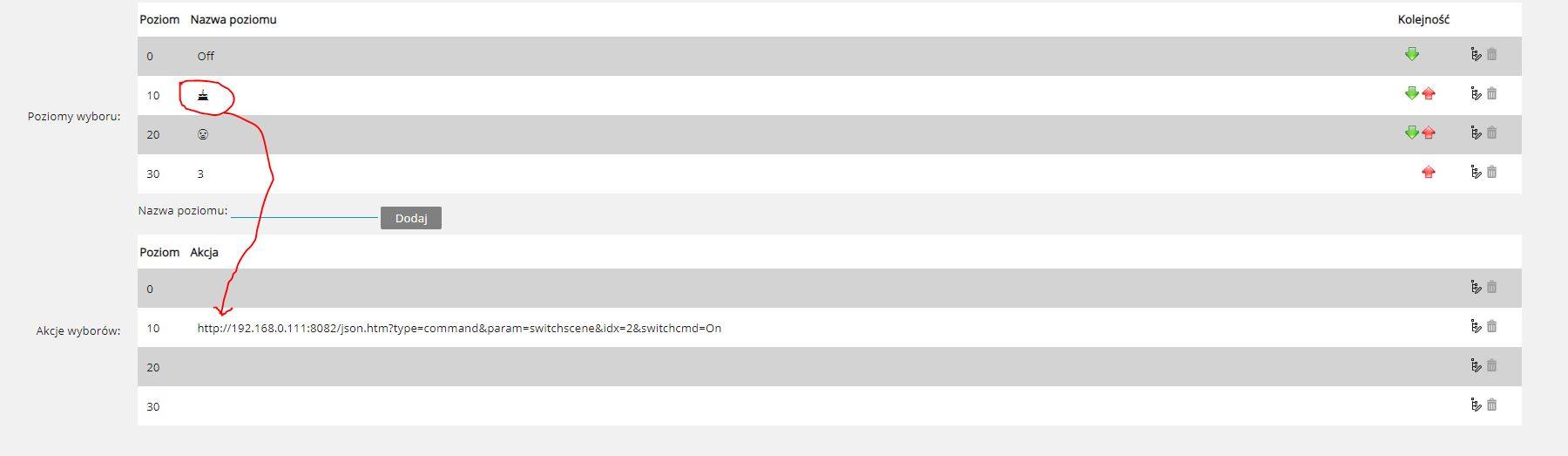

Jeżeli masz już gotowe sceny to możesz zamiast układać blockly wstawić odpowiedni json bezpośrednio w oknie poziomu selektora  tak jak widać poniżej .
 Jak selektor ustawi się na ikonę tortu to ma się wykonać scena z idx 2 .
Nie bardzo wiem po co jakieś akcje dla mqtt ?
