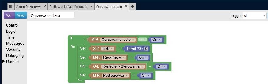

Witam, w blockly przełącznik wyłączający wszystkie systemy ogrzewania w okresie letnim, jak to ułożyć i czy w ogóle się da żeby żaden z przełączników podrzędnych z blocky nie mógł być włączony bezpośrednio z panelu Domoticz przy załączonym nadrzędnym ??
block

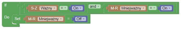

@wojtek_gtx zakładając, że wszystkie podrzędne przełączniki nie są zależne od innych skryptów jest to dość proste, ustaw sobie taki bloczek jak poniżej
 a zobaczysz, że nie włączysz "Mniejważnego" przy włączonym "Ważnym" , jednak gdy ten "Mniej ważny" jest zależny od innego skryptu to może dochodzić do niekontrolowanej pętli więc trzeba mieć to na uwadze
