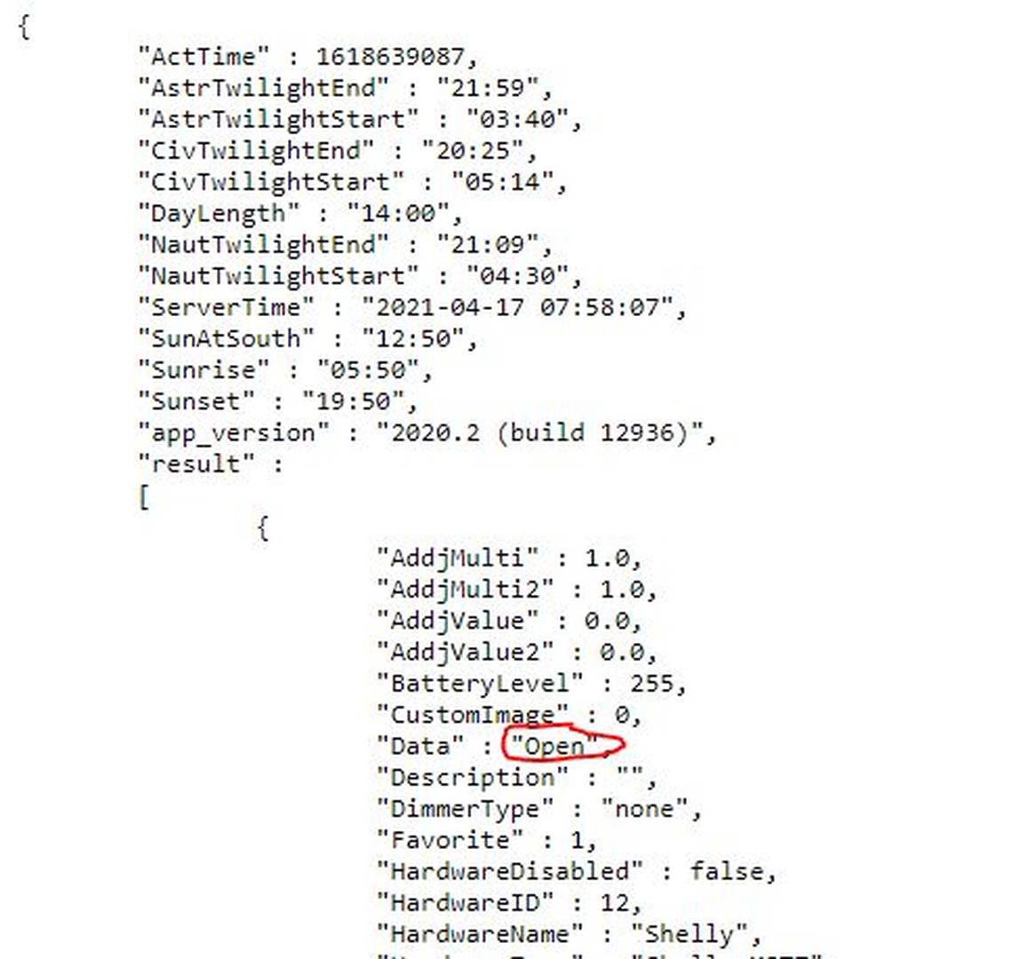

@maksiu json domoticz i metoda GET zwróci Ci aktualne parametry w tym aktualną wartość Data i Status . Przykład dla rolety
 http://192.168.0.xxx:8444/json.htm?type=devices&rid=161
Zwróci
