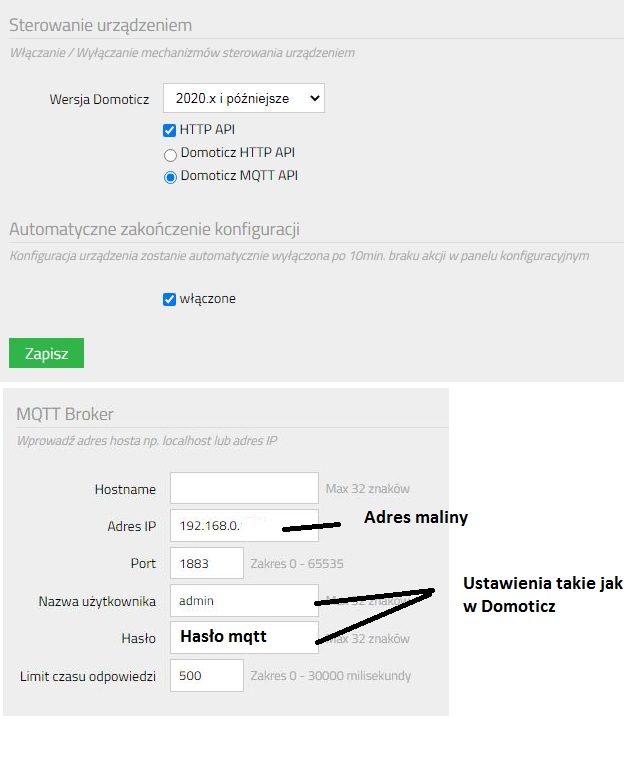

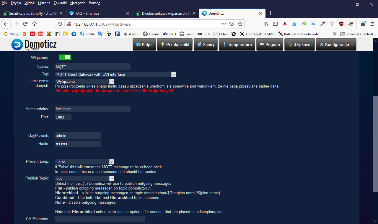

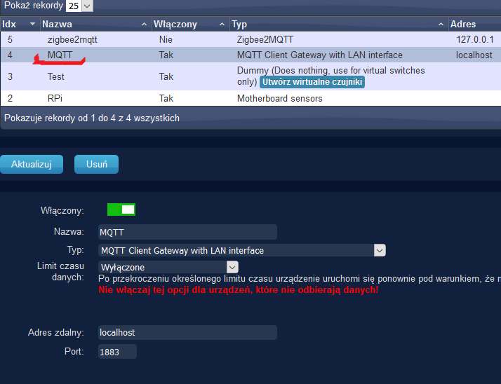

@daro1003 w Smarticz masz już skonfigurowanego brokera mqtt i tego bym się trzymał . W domoticz Sprzęt znajdz sobie MQTT i w konfiguracji ustaw sobie swoje IP potem login i hasło
W AFE ustawiasz zamiast http to mqtt-domoticz , konfigurujesz brokera zgodnie z tym jak ustawiłeś w domoticz i zostaje tylko uzupełnić idx jak wspomniał @krzysztofch

Następnie daje niżej i mam te oto ustawienia MQTT:
MQTT
Nie rozumiem o co w nich chodzi co tu ustawiam @isom piszesz swoje IP i login i hasło ale do czego do sonoff czy do Domoticza ??

W ustawieniach MQTT możesz - nie musisz zamiast localhost , wpisać adres maliny , potem masz Użytkownika i hasło - domyślnie jest admin/ admin i warto zmienić chociaż  hasło na swoje.
Kolejny krok to w Sprzęt masz Test - dummy za pomocą którego możesz dodawać sobie kolejne przyciski , przekaźniki itp , zmień nazwę tego sprzętu TEST na np Sonoff 1 i dodaj sobie cztery przełączniki - każdy to jeden kanał sonoff.
W AFE konfigurujesz

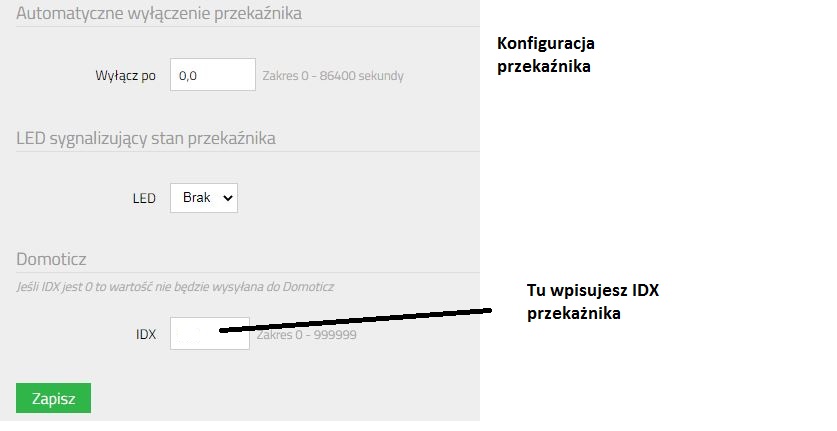

A przy przekaźnikach wstawiasz IDX tak jak na  foto

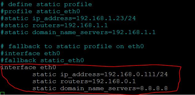

@daro1003 w tej wersji jest 192.168.0.111:8082
A jak nie znajdziesz to podłącz monitor
jak już się połączysz to w terminalu
sudo nano /etc/dhcpcd.conf
i na końcu tego pliku będą ustawienia , zmień sam adres na taki jaki chcesz
zalecam też zaraz po połączeniu
 sudo apt-get update && sudo apt-get upgrade -y && sudo apt-get autoremove -y && sudo apt-get autoclean -y
i duża kawa bo chwilę się zejdzie
Dodane : 03/02/2021 7:46 pm
A to dlatego jej nie mam w sieci bo ja mam na MAC tej malinki ustawiona rezerwacje IP Na ruterze i dlatego jej niema w sieci. Zrobiłem tak bo lądowałem dawniej rożne obrazy jak i teraz i nie miałem problemu z szukaniem maliny teraz pasuje w tym obrazie ustawić na automatyczny adres a nie stały.
Dodane : 03/02/2021 7:53 pm
@daro1003 jak chcesz dhcp to wywal wszystko co zaznaczyłem
zapisz i zresetuj malinę i będzie na tej rezerwacji, ale i to ważne musisz też wtedy zmienić ustawienia dla monit bo inaczej malina się będzie resetowała -tzn monit będzie ją resetował
Może lepiej zmień lub usuń rezerwację po MAC w routerze
Sprawdziłem i monit ustawiłem na localhost , możesz sobie ustawić jak chcesz
Dodane : 03/02/2021 8:07 pm

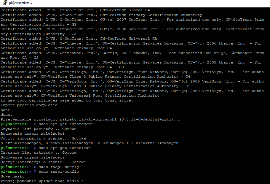

No i ustawiony adres dzięki @isom ale widzę że to dopiero początek. Ten temat będzie ok dla poczatkujących ja już wszystko dokładnie notuję w notatniku żeby się nie motać jak trzeba będzie postawić xx kolejny raz system. Obecnie idzie aktualizacja.

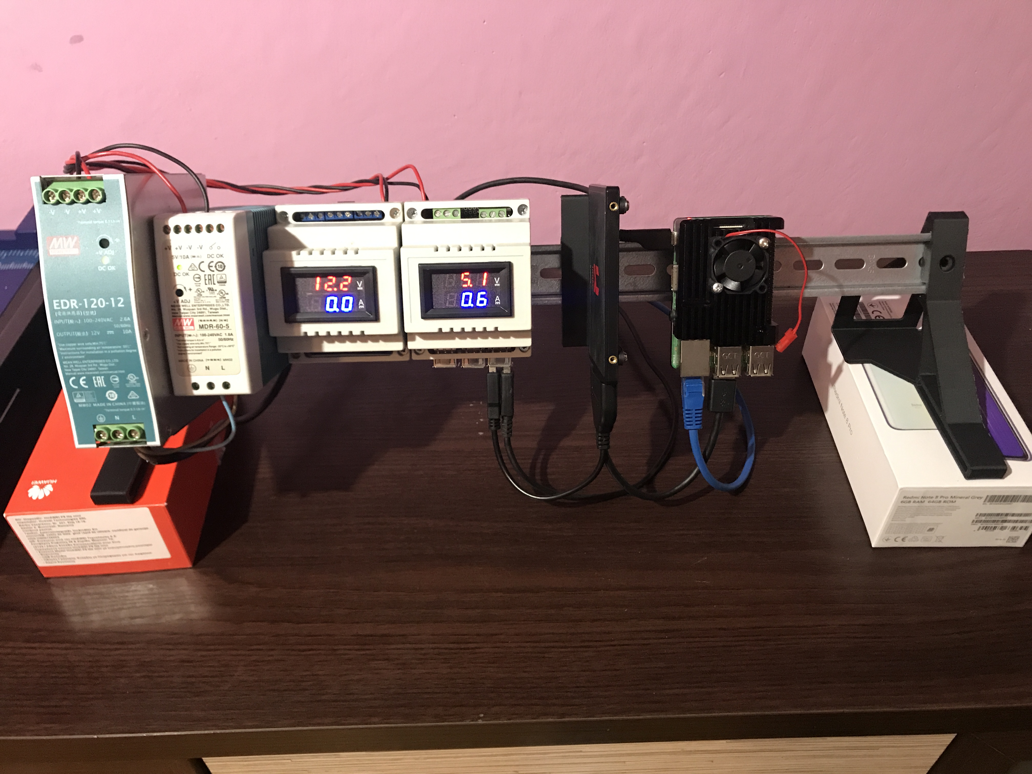

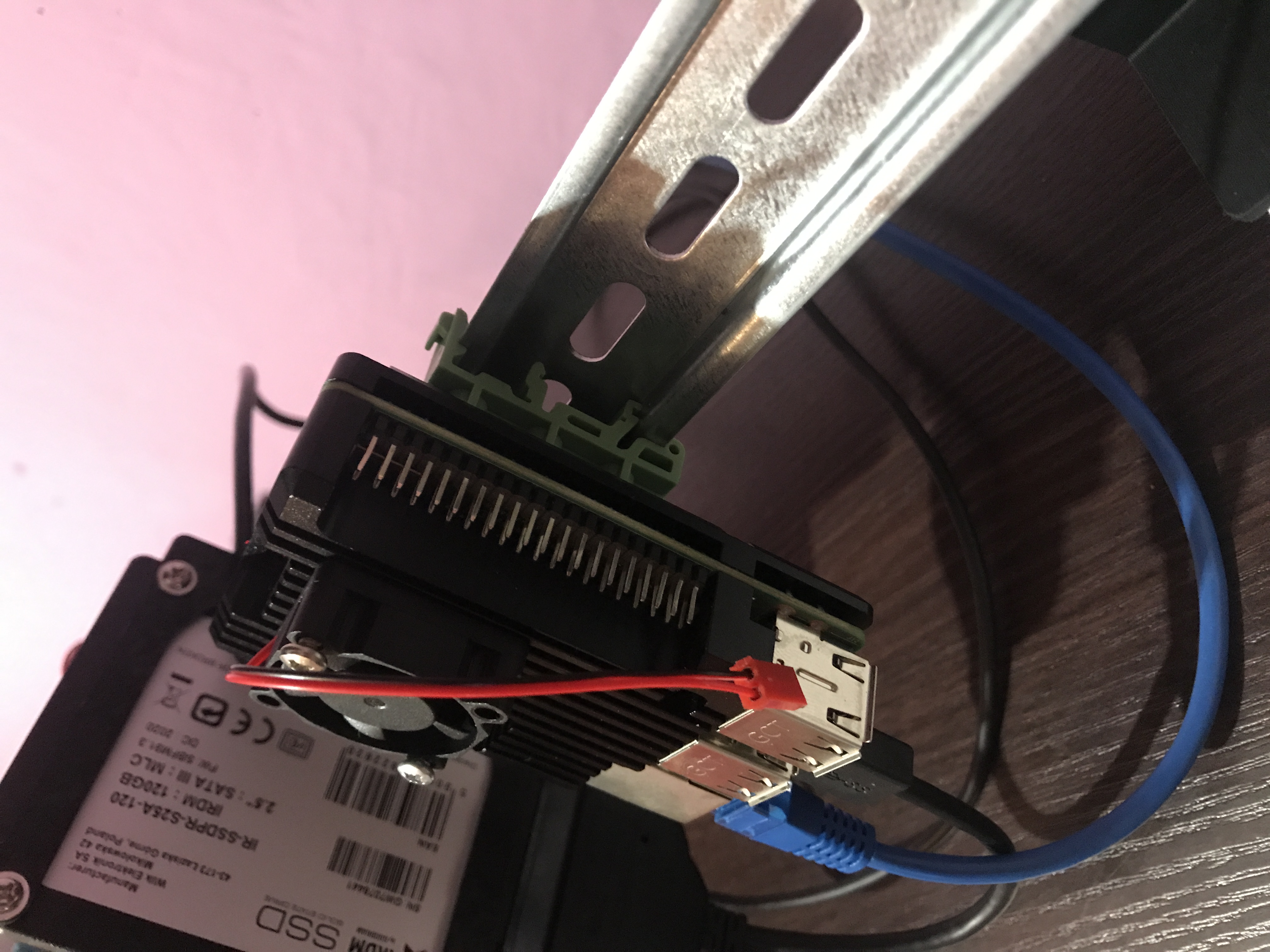

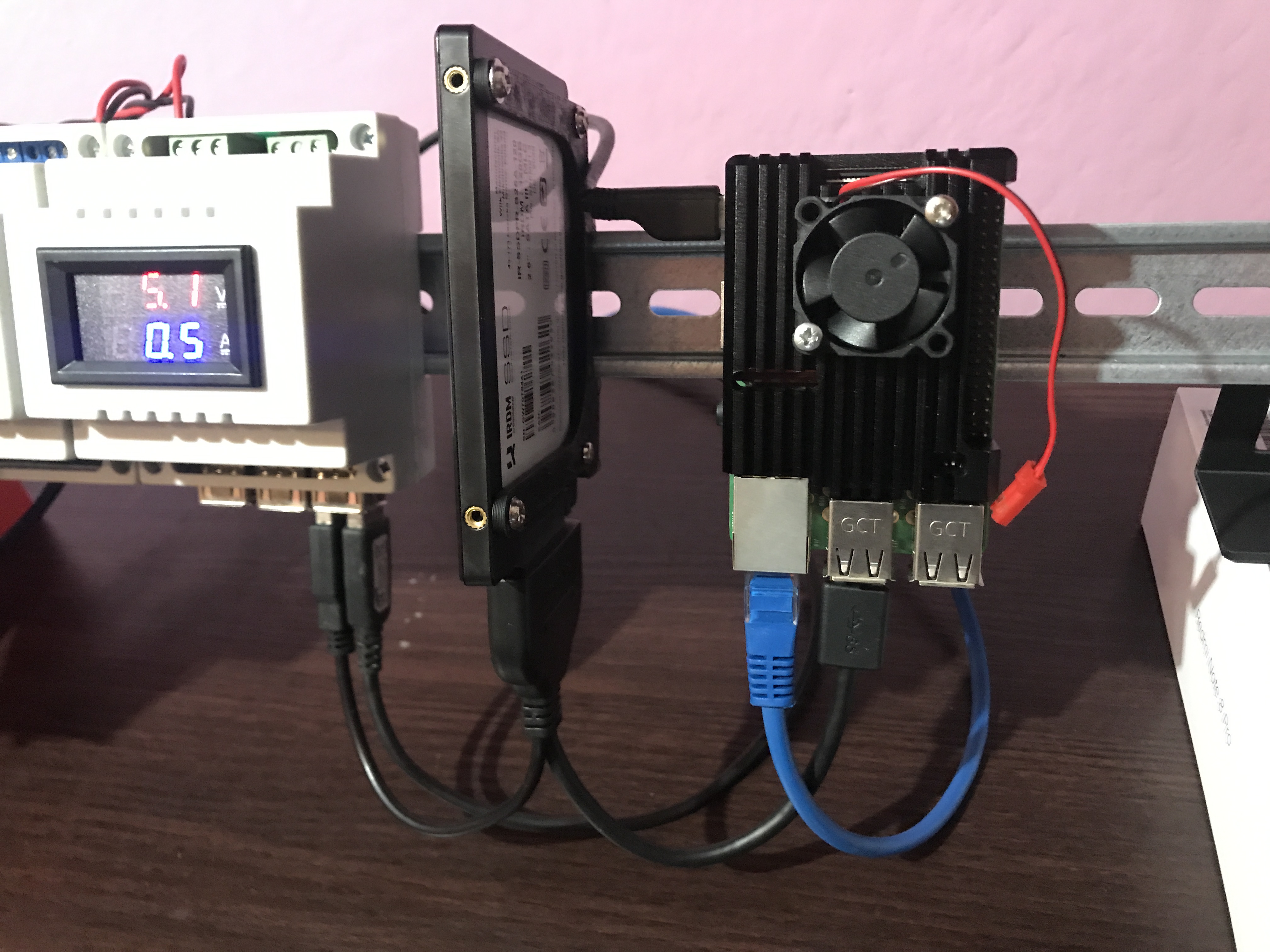

A tak między czasie wrzucę jaki zrobiłem sobie warsztat na biurko wszystko docelowo znajdzie się w rozdzielni.
Dwa zasilacze z MW 12V/10A i 5V/10A do tego panele w obudowach do pomiarów napięcia i poboru prądu dysk SSD i malina na obudowie radiatorowej z ali zamontowana na uchwytach na din chłodzenie powinno być ok dodatkowo wentylator.
Zerknij @isom czy wszystko przebiegło ok:

Aktualizacje ok

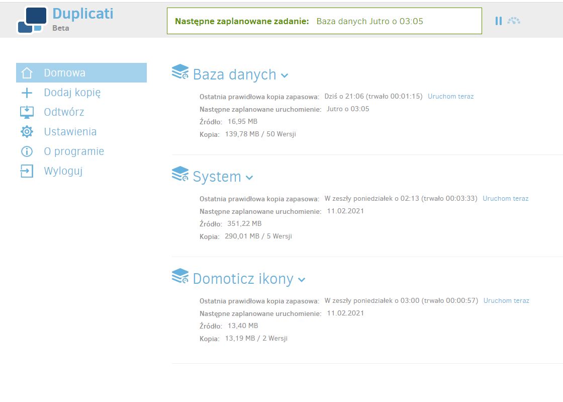

Bylem teraz na budowie fajnie już mi działają dwa Sonoff co dodałem spoko sprawa z tym dodawanie bez linków z komendami super prosty temat. Teraz powalczę z linkiem co mi podesłałeś no a później z roletami pasuje pisałeś raz o jakiejś wtyczce do Schelly no a Przedewszystkim muszę opanować tworzenie kopi całości najlepiej w formie pliku ISO już kiedyś z tym walczyłem pamietam ale spaliło na panewce. Mam do dyspozycji drugi SSD do ćwiczeń.

Kopie rób za pomocą Duplicati , masz już zainstalowane https://www.smartnydom.pl/forum/domoticz-obraz-dla-linux/latwe-tworzenie-kopii-zapasowych-domoticza-na-bazie-obrazu-smarticz-i-oprogramowania-duplicati/#post-16514
Zobaczz ile trwa u mnie kopia przyrostowa , czyli taka która do poprzedniej kopi dodaje tylko zmiany . Robię trzy kopie oddzielnie baza, system  i ikony ponieważ używam niestandardowych
