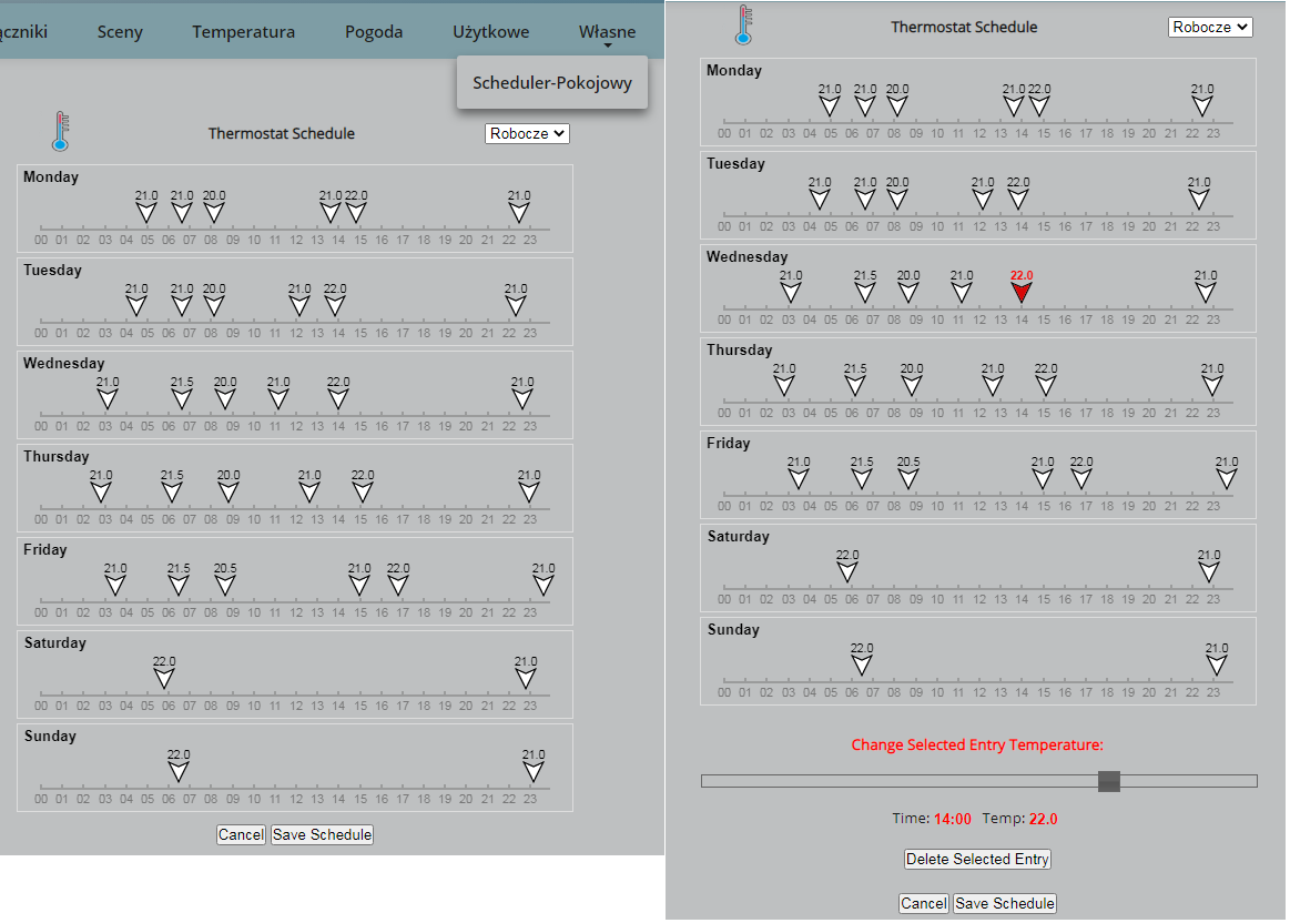

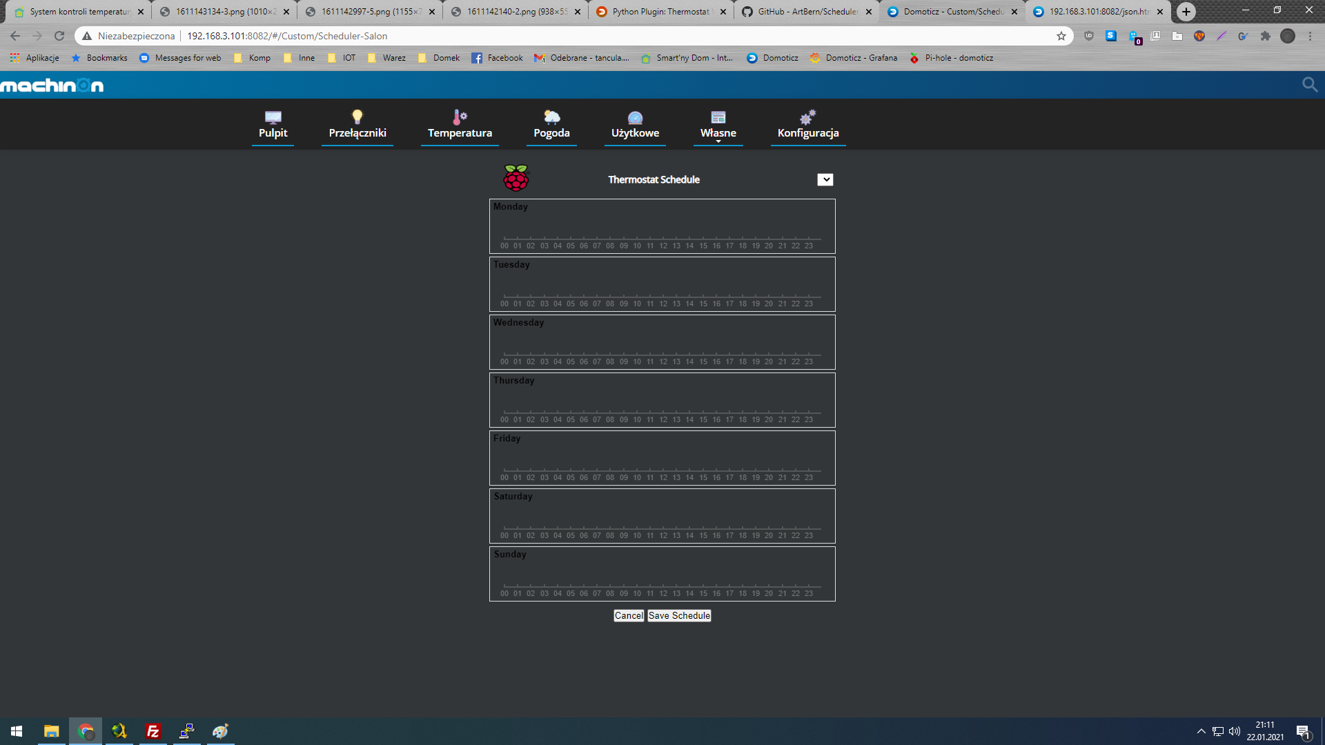

Po instalacji dostajemy dodatkową "Stronę " w zakładce "Własne", która wygląda podobnie do tego co na fotce
Jak widać każdy zaznaczony punkt w kalendarzu można edytować zmieniając wartość temperatury zadanej , punkty można dowolnie przesuwać w obrębie dnia i nie ma ograniczeń w ich ilości.
Co to robi ?
Wtyczka sama tworzy w urządzeniach, Set Point - Nastawa Termostatu, który aktualizuje się na podstawie tych punktów.
Dzięki temu nie ma potrzeby ręcznej zmiany zadanej temperatury w określonych godzinach.

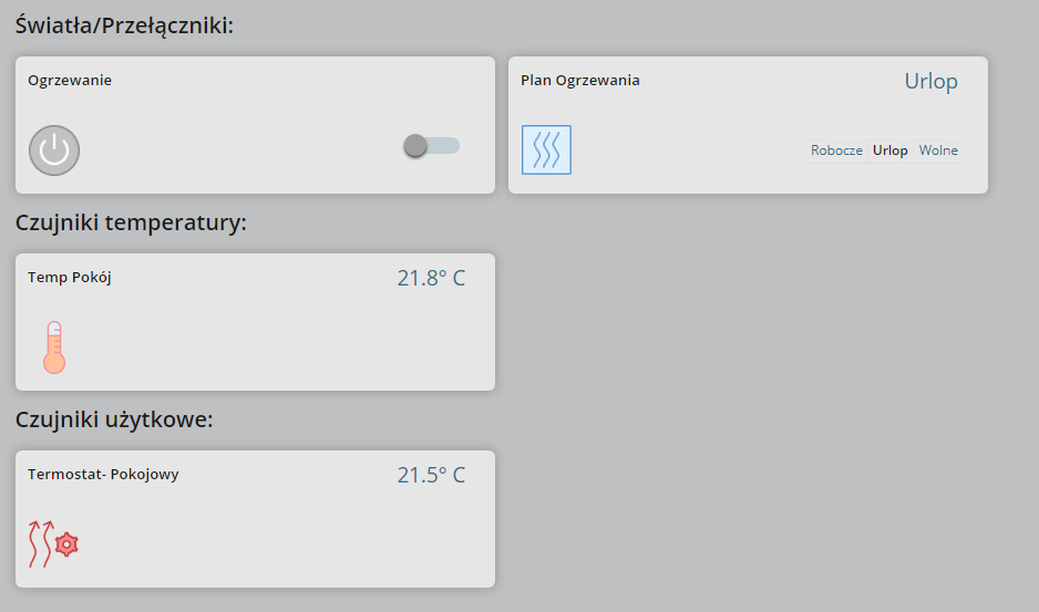

Tak naprawdę do całkiem złożonego systemu kontroli temperatury potrzeba takiego zestawu przełączników- czujników jak poniżej

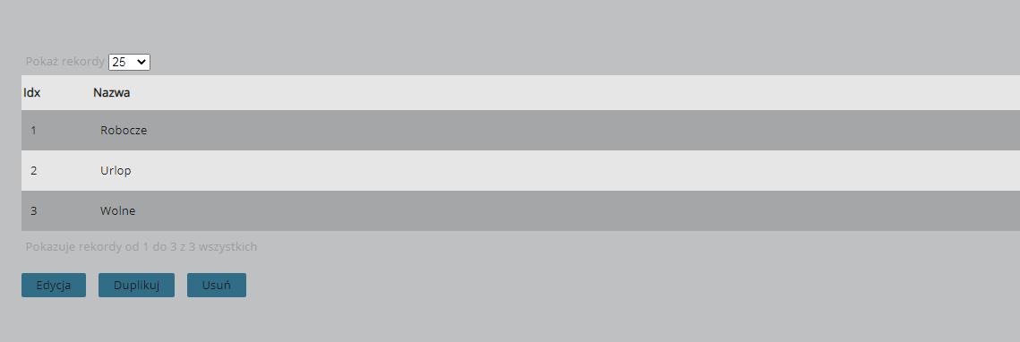

Jak widać mamy w zestawie Selektor z trzema różnymi ustawieniami, są to nazwy planów czasu utworzonych w systemie
Plan czasu dodajemy przechodząc do Konfiguracja, Więcej Opcji , Plany, Plan czasu, po dodaniu wygląda to tak

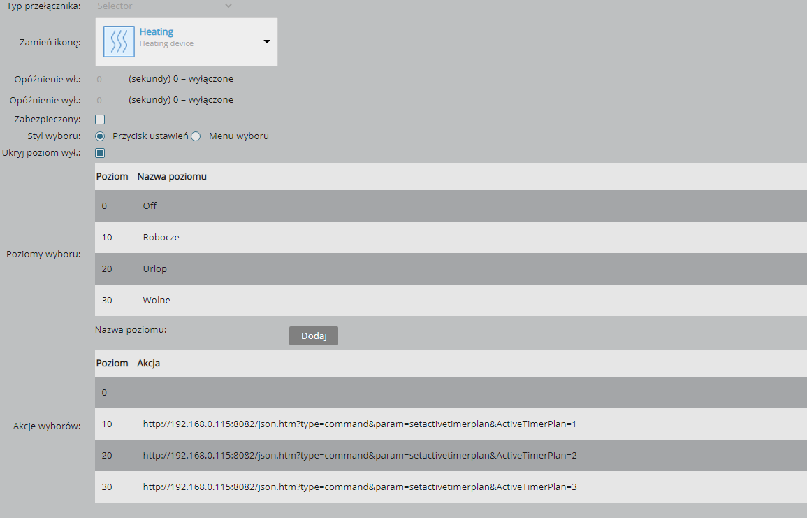

Ustawienie samego selektora wymaga tylko wyłączenia - ukrycia poziomu 0- wył i dodania w akcjach wyboru poleceń json, które będą aktualizować plany czasu zgodnie z ich IDX. Wygląda to tak

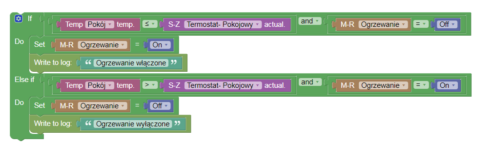

Mając czujnik temperatury , Termostat - nastawa, Przełącznik sterujący ogrzewaniem potrzebujemy jeszcze prostego zdarzenia nawet w blocky
3
To chyba wszystko, ustawiając sobie dowolny zakres temperatur skrypt będzie pilnował żeby włączyć lub wyłączyć ogrzewanie.

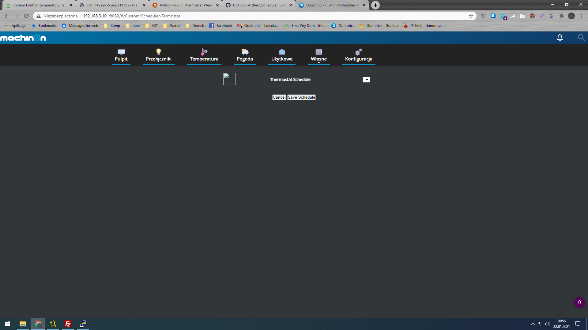

Teraz problem bo zakładka wygląda tak:
 Bez tytulu
Dodane : 22/01/2021 9:58 pm

W logach żadnego błędu, teraz w odpowiedniej zakładce wygląda to tak:
 Bez tytulu
Dodane : 22/01/2021 10:12 pm
Wygląda dobrze tylko pewnie nie dodałeś planów czasu , mimo wszystko jak klikniesz dwa razy na dowolnej godzinie powinien się wstawić pierwszy punkt.
W urządzeniach - Użytkowe powinieneś mieć termostat , możesz zmienić jego nazwę na jakąś przyjazną
Dodane : 22/01/2021 10:16 pm

Plany czasu dodane wcześniej.
Ale faktycznie po kliknięciu w godziny dodają się punkty. Po dodaniu kilku i próbie zapisu Domoticz się zawiesił pomógł reset.
Po ponownym uruchomieniu nie było żadnych punktów nie było, planów do wyboru jak nie było tak nie ma :/

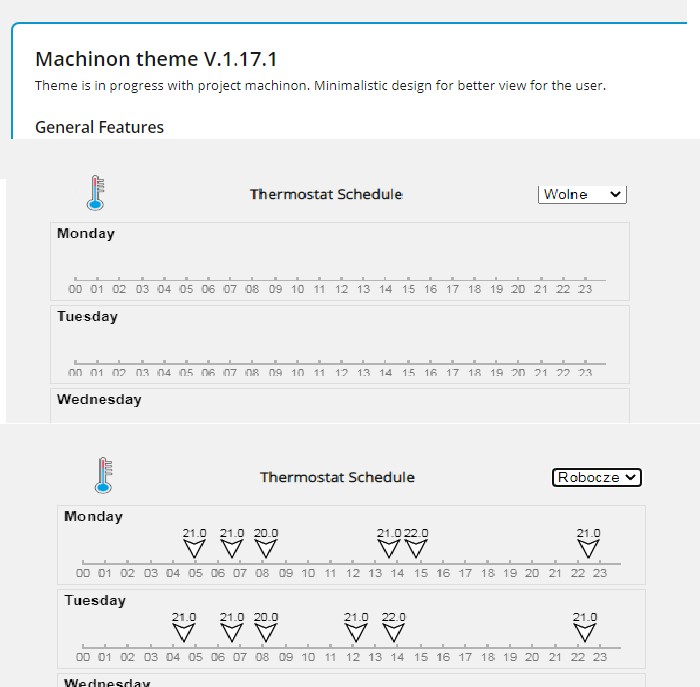

Motyw zaktualizowany do 1.17.1, z plugin wywalony Scheduler i zainstalowany od nowa, wersja domoticza stabilna.
Niestety dalej to samo, plugin nie widzi planów czasu, przy zapisywaniu zawiesza domoticza a w logach:

Miałem identyczne błędy jak nie miałem planów czasu , po dodaniu i zresetowaniu domoticza i wyczyszczeniu cache wszsytko ruszyło bez błędów , zmień na próbę motyw na domyślny
Dodane : 22/01/2021 11:50 pm
(@radek)
Wpisów: 92
Niestety po zainstalowaniu ponownie wtyczki,  zmienienia motywu na domyślny, wyczyszczeniu cache, resecie domoticzna i maliny dalej wtyczka nie rusza. W zakładce nie widzi planów dnia i zawiesza domoticza.
