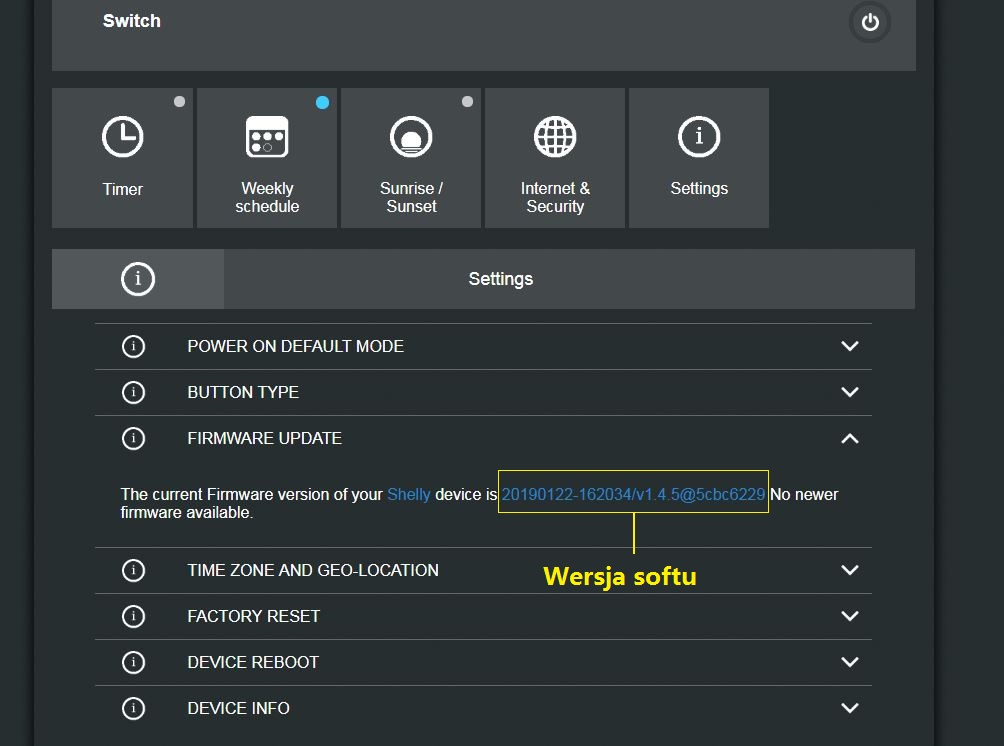

Pierwsza rzecz jaką musimy zrobić to sprawdzenie jaką wersję oprogramowania układowego posiada nasz moduł i w razie czego zrobić aktualizację do najnowszej.
W najnowszej wersji tak jak na foto poniżej mamy bardzo fajną funkcjonalność, której na pewno nie było  w wersjach 1.3, mianowicie Advanced- Developer Settings.

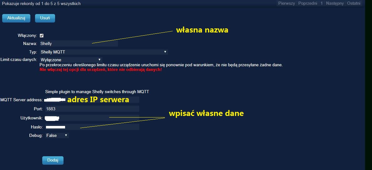

Teraz łączymy się z domoticzem przez przeglądarkę, wchodzimy w Konfiguracja – Sprzęt i na liście sprzętu szukamy „Shelly MQTT” Dodajemy wtyczke nadając jej własną nazwę i wszystkie ustawienia jak na foto poniżej

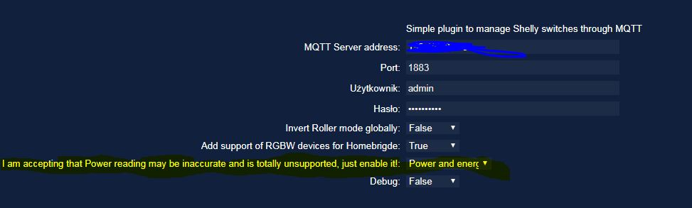

@ozzy adres serwera , port i poświadczenia wystarczą żeby moduł wysłał informacje o sobie do brokera i dalej do domoticza , możesz zaktualizować plugin do takich ustawień jak na foto
Plugin
Przy module 1PM ma to znaczenie , bo doda urządzenia wskazujące pobór
Po uzupełnieniu danych w module urządzenia powinny pojawić się automatycznie , ewentualnie trzeba szukać w nieużywanych

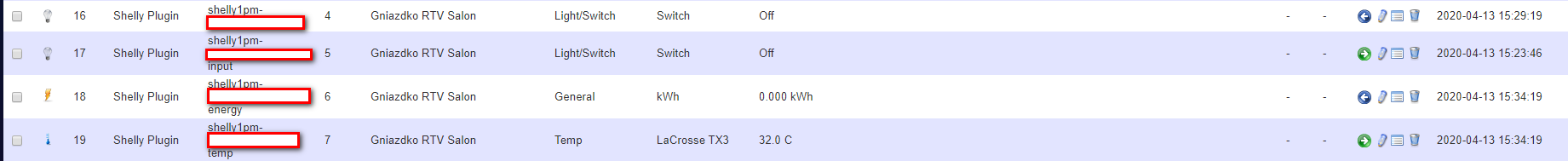

Mam ustawienia tak jak na screen'ie, który dołączyłeś. Czyli wychodzi na to, że się niecierpliwością wykazałem 😉 Zrestartowałem domoticz, shelly odłączyłem na chwilę od zasilania. Po restarcie i włączeniu Shelly urządzenia same się pozgłaszały w Domoticz. Wszystko ok. Jedyne co mi nie daje spokoju to fakt, iż switch dodał się podwójnie. Może to wynik moich poprzednich prób dodawania/kasowania pluginu i urządzeń. Odnoszę też wrażenie, że switch ma momenty jakby zawieszania się.

@ozzy ja na twoim zrzucie nie widzę zdublowanego switcha , wszystko jest ok . Jest idx 16 switch , idx 17 to obsługa wejścia SW  czyli IN a nie OUT i cała reszta tak jak powinno to być. Zawieszanie może być spowodowane słabym zasięgiem wifi , sprawdz w oryginalnym sofcie modułu jakość połączenia .
