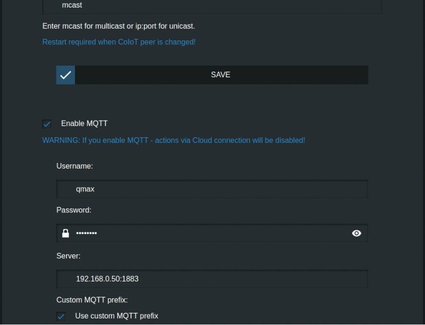

W najnowszej wersji tak jak na foto poniżej mamy bardzo fajną funkcjonalność, której na pewno nie było w wersjach 1.3, mianowicie Advanced- Developer Settings.
Tam właśnie trzeba skonfigurować dostęp do wtyczki i tak naprawdę na tym kończy się konfiguracja natywnego softu Shelly.

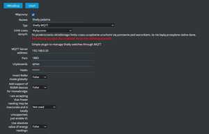

Teraz łączymy się z domoticzem przez przeglądarkę, wchodzimy w Konfiguracja – Sprzęt i na liście sprzętu szukamy „Shelly MQTT”
Dodajemy wtyczke nadając jej własną nazwę i wszystkie ustawienia jak na foto poniżej
Teraz musimy przejść do oprogramowania naszego modułu i w ustawieniach
Advanced-Developer Settings wypełnić pola jak na foto poniżej
Zapisujemy zmiany i wracamy do domoticza.

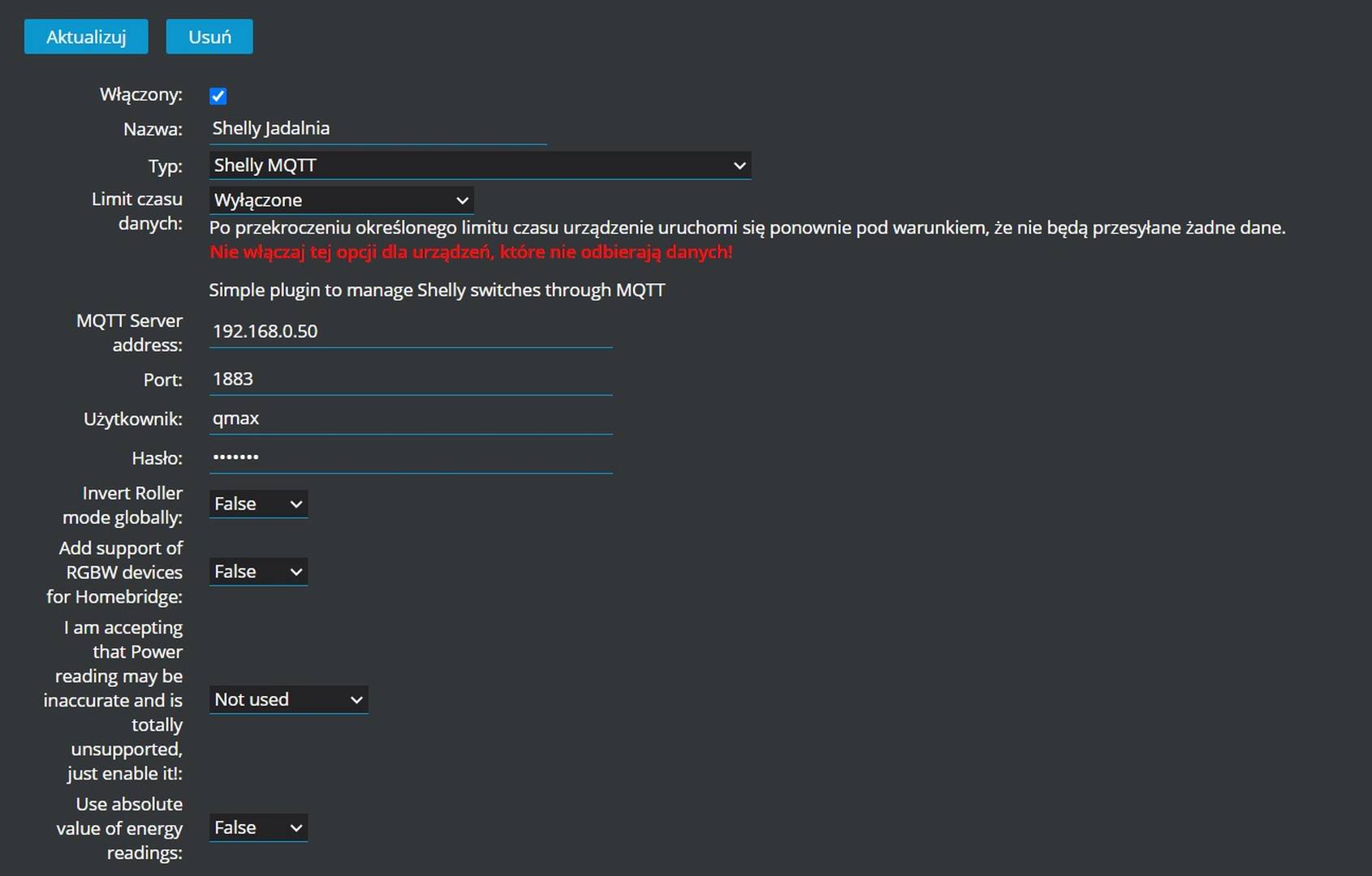

@Robert adres serwera , port i poświadczenia wystarczą żeby moduł wysłał informacje o sobie do brokera i dalej do domoticza , możesz zaktualizować plugin do takich ustawień jak na foto
Przy module 1PM ma to znaczenie , bo doda urządzenia wskazujące pobór
Po uzupełnieniu danych w module urządzenia powinny pojawić się automatycznie , ewentualnie trzeba szukać w nieużywanych
Mam ustawienia tak jak na screen’ie, który dołączyłeś. Czyli wychodzi na to, że się niecierpliwością wykazałem 😉 Zrestartowałem domoticz, shelly odłączyłem na chwilę od zasilania. Po restarcie i włączeniu Shelly urządzenia same się pozgłaszały w Domoticz. Wszystko ok. Jedyne co mi nie daje spokoju to fakt, iż switch dodał się podwójnie. Może to wynik moich poprzednich prób dodawania/kasowania pluginu i urządzeń. Odnoszę też wrażenie, że switch ma momenty jakby zawieszania się.

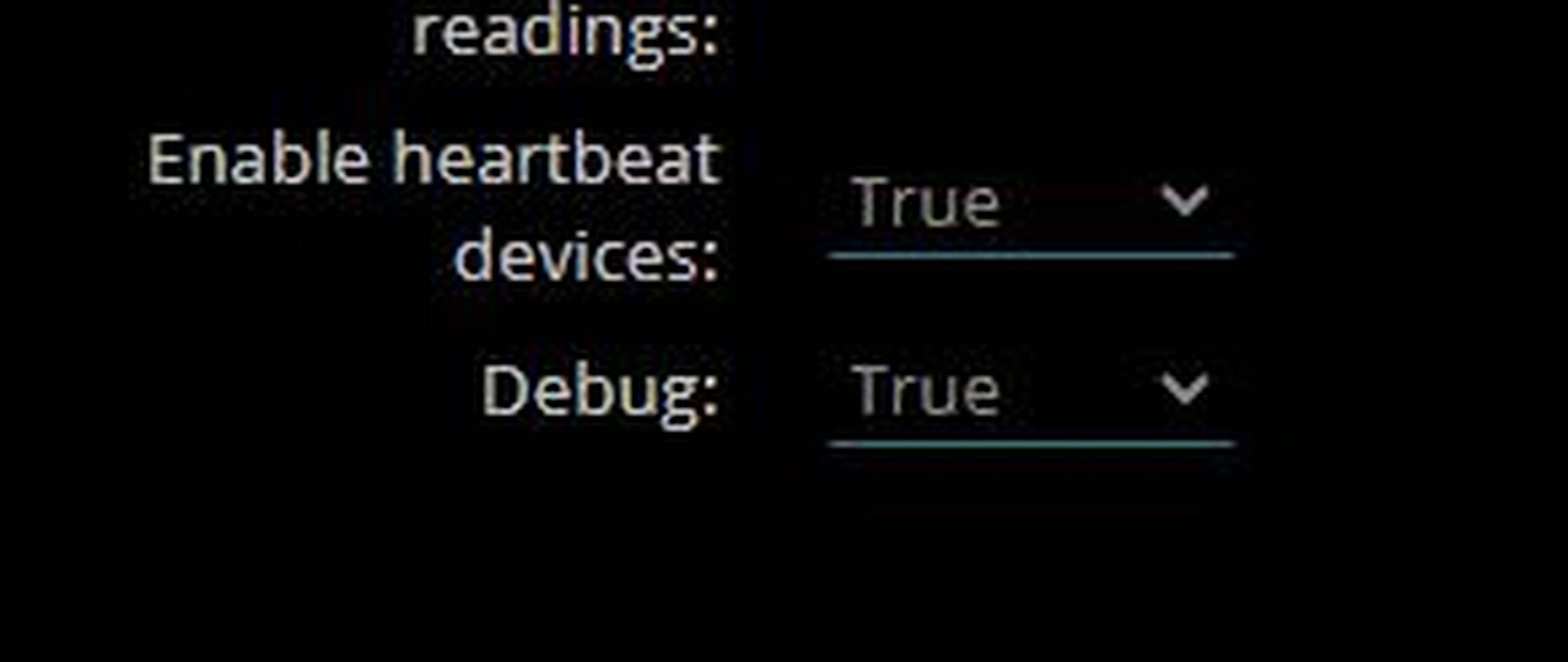

Uruchom debugowanie wtyczki i zobacz co dostaniesz w logach
