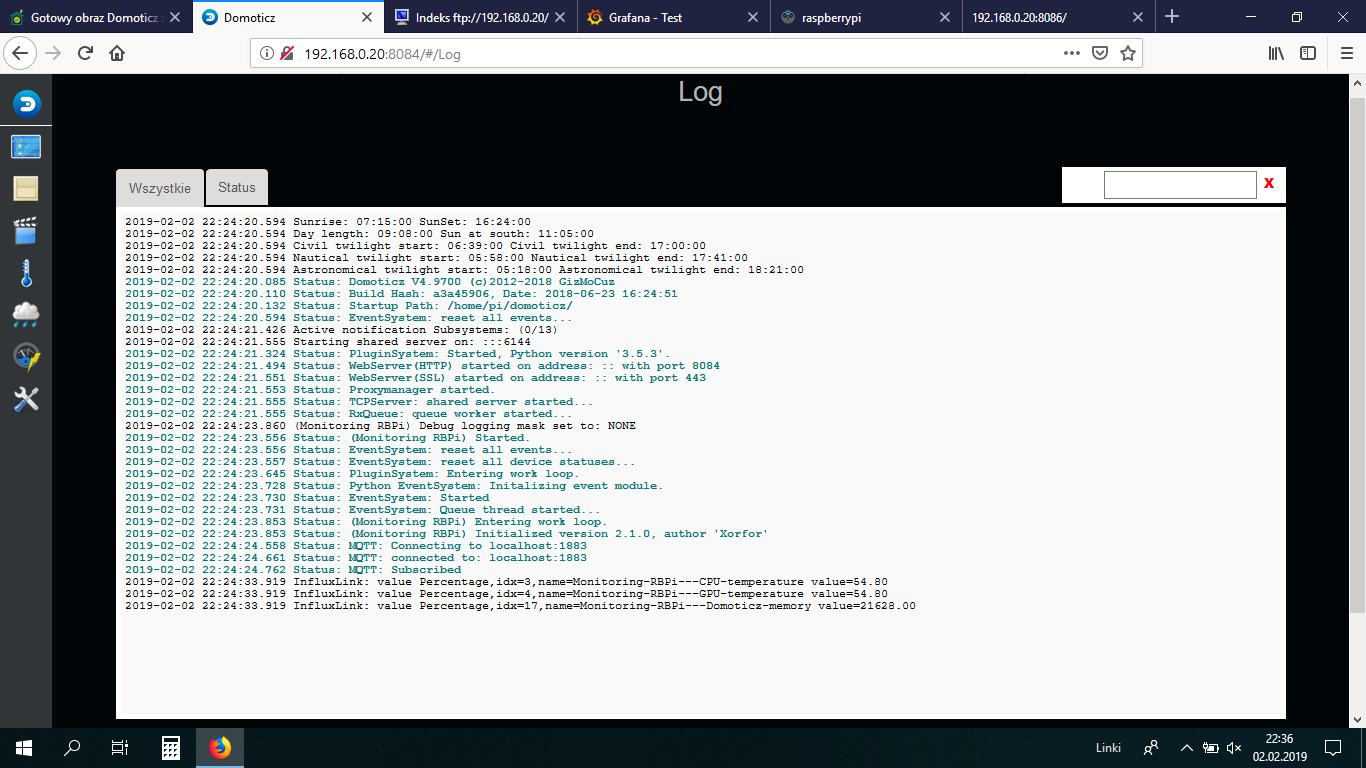

    @abulec grafana na tym obrazie działa bez problemu grafana-na-wersji-SD.JPGNie sprawdzałem ale Ty mi pewnie napiszesz tworzyłeś jakąś DB pod domoticza ? Nazwa , hasło ? Czy tylko zainstalowałeś    Influxa ?

    • grzesiekkg pisze:
      Witaj Nie nie próbowałem z przeglądarki zgodnie z twoimi zaleceniami.Domoticz ogólnie działa tylko np nie może odnaleźć mojej lokalizacji. Z tego co czytałem to właśnie w starszych wersjach może być problem, dlatego chcę spróbować

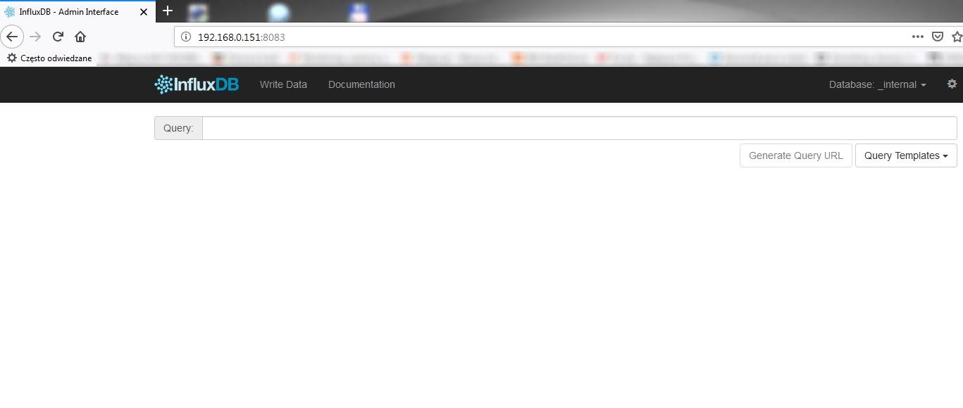

    @isom niestety port 8083 nie działa – brak odpowiedz.Jestem wrogiem Apple także nie posiadam nic związanego z tą firmą, albo przynajmniej nic o tym nie wiem.Daj znać jak będzie następna część do testowania. Tylko w moim przypadku trzeba brać pod uwagę że lata mi po domu dwulatka i zabiera 99% czasu. Jak mam siły w tym 1% to mogę coś działać. Dlatego takie opóźnienia. Zacząłem pracować nad gotowym obrazem hasio. Ale wolno mi to idzie. Założę temat z tym związany i zobaczymy co i jak będzie szlo. A chce porządnie przetestować hasio bo podobno najlepiej gada to z Google home.Można to samo uczynić z OpenHab, ale wszystko w swoim czasie.
    • isom pisze:
       Wstawiam zrzut ekranu z testowej maliny influx.JPG@wenar spróbuj zrestartować Influxa
      sudo service influxdb restart
      a jak to nie pomoże, to sprawdź plik konfiguracyjny
      sudo nano /etc/influxdb/influxdb.conf
      odkomentowane powinno być w [admin]enabled = truebind-addres = “:8083"a w [http]enabled = truebind-addres = “:8086"auth-enabled = falsejak coś zmienisz to zapisz i zrestartuj Influxa @mirusn dzięki , ale mi bardziej chodzi o Homebridge  czyli most między aplikacją Apple a urządzeniami smart domu.jak ktoś czuje się na siłach żeby to zainstalować, wstępnie skonfigurować i sprawdzić to zapraszam
